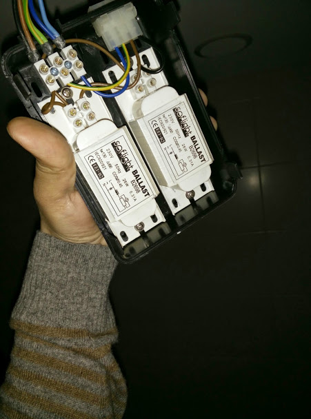

como foi dito nuns post's, é quase garantido que existe um balastro (nestes tipos de lâmpadas).
Foi desmontar e retirar as ligações ao balastro
Desligar os fios provenientes do interruptor
Retirar a ficha, e colocar numa régua de ligadores
e Ligar :-)

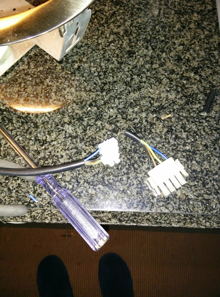

No meu caso foi:
o conector que vinha do suporte, vinham 4, o que fiz foi verificar qual deles é comum., o que fiz foi o que é juntar os fios que eram independentes.
pelas fores foi:
Azul: é comum nos dois - liguei o fio azul proveniente do interruptor
Castanho + Preto = juntei estes - liguei o fio castanho proveniente do interruptor
Terra - ligiei ao terra
Esta operação foi feito nos ambos.
**** FIM *****

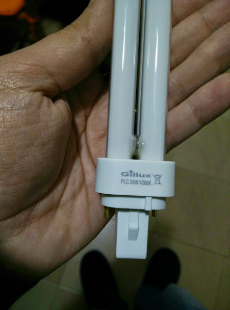

As lâmpadas que estavam

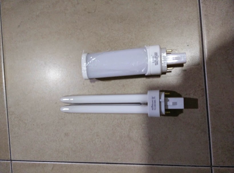

A Nova Lâmpada vs Antiga
Aqui podemos ver, que o led é praticamente mais pequeno.

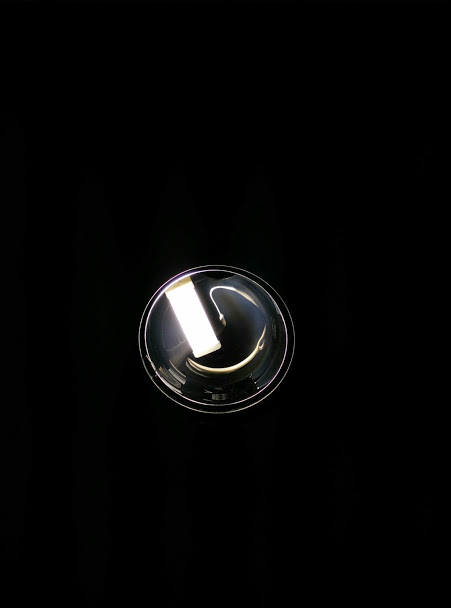

A foto não dá para perceber, bem a sua luminosidade, mas uma coisa é certa, é práticamente o mesmo.
Com a lâmpada antiga:
Com a lâmpada nova:

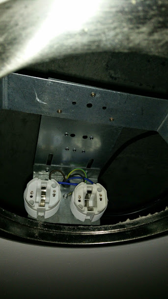

Instalação:
No meu caso, não foi necessário realizar qualquer tipo de alteração, porque estas lâmpadas são de 220v, foi só tirar e colocar o novo :-)

( 26w+30% ) +( 26w+30% ) = ~67.6w

Apesar de ter menos 200k (côr) em relação aos originais (os antigos) pouco se nota.

Nós temos dois tipos de lâmpadas PLC a de 6W e a de 12W.
A de 6W é para substituir a de 13W ou 18W PLC, a de 12W é para substituir a de 18W ou 26W PLC
http://www.watt.pt/#!product/prd1/3586527491/led-plc-6w
http://www.watt.pt/#!product/prd1/35865 ... ed-plc-12w
Na realidade as lâmpadas PLC têm uma balastro ferromagnético que aumento o consumo em 30%, portanto uma lâmpada de 26W gasta 26W +30% do balastro, ao colocar as lâmpadas de LED PLC deve-se desactivar o balastro, sendo apenas necessário com um ligador unir o fio que entra e sai do balastro. Com a lâmpada é fornececido um esquema de ligação.

Hum, quando tirei a lâmpada, lá dizia que era 220v, ainda olhei e não encontrei o balastro.
Logo quando chegar à casa, desmonto tudo a procura de balastro... que a mão nao tava
A caminho dos 92.000km
klinzter
Mensagens: 2993
Localização: Internet
Re: Lâmpada PLC LED
Mensagem por klinzter »
Realmente estava lá o balastro!!!!!!!!!!
Obrigado nios26 :-)
Os gajos colocaram mesmo ao canto, foi só puxar o cabo. vou agora actualizar o 1º Post
