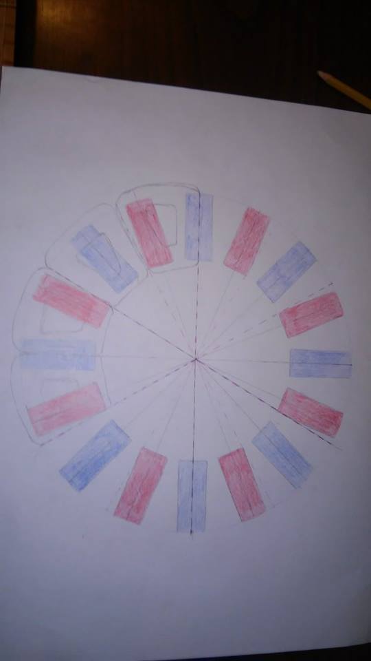

Sugestões para lozalização de iman's e quais iman's a usar.
Olhem para a foto e digam algo.
o imas desenhado tem 2 cm de comprido e 2 cm de largura e 1 cm de altura.
a circunferência exterior tem de diametro 20 cm.
e supostamente cabe 16 imane lá.
A pergunta é, acham que os iman's ficam muito perto uns dos outros(espaço maior tem 17mm e o menor tem 10mm) que acham ?
E as mediDAS QUE ESCOLHI PARA OS IMAN'S NAO SÃO AS MELHORES ?
Queria fazer uma gerador eolico 24 v pelo menos 1500 w
Que acham ?

Com 16 imans desse tamanho não acredito que não vai conseguir. Fiz um com 18 imans de 40mm x 20mm por 10mm de algura. Fiz bifasico com 18 bobinas, fio 1mm de espeçura. 81 voltas por bobina. 18 imas em 1 só disco e um disco de ferro nooutro lado. Consegui medindo 1 fase cerca de 20 volts em aberto e 10 amperes com uma resistência de 4ohms ligada na faze. Acredito com tudo ligado chegar a 30 ou 35 amperes. com 14 volts.
14 x 35 = 490 watz.
Se vc usar 16 imans em cada disco, conseguira dobrar a espeçura do fio para uns 2mm. assim conseguira fazer uma bobina mais alta, ai sim acho que da para conseguir retirar os 1500 watz.
Desedi usar 18 imas em um só disco para que o gerador funcione em baixa rotação. assim ele gera com apenas 250 rpm. se eu tivesse feito com imas nos 2 discos , precisaria de 600 rpm.
Se tudo der certo no futuro compro os outros 18 imas. Tem que fazer o gerador conforme o uso, como aqui tenho ventos de baixa velocidade fiz um gerador de baixa rotação assim ele fica mais eficiente e no final das contas vai gerar mais que um de 1000 wats de alta rotação.

Amigo druida muito obrigado pela resposta :)
Estou em estudos, e já que fala em ventos, aqui a minha zona tb e fraca de ventos.
Em relação aos imans estou a pensar em 50x30x12
fio 2mm
dois discos em cada disco 16 imans
discos com a espessura de 4 mm e com 38 cm de diametro
o que acha ?

muito bom, A espeçura do disco não importa muito , ele sendo resistencte para manter o formato sem entortar com a força de atração dos imas. Eu usei 2 discos de plantadeira de soja. com 3 mm de espeçura, eles são extremamente temperados, ( não tem como furar) então usei os furos que ja vinham com ele.

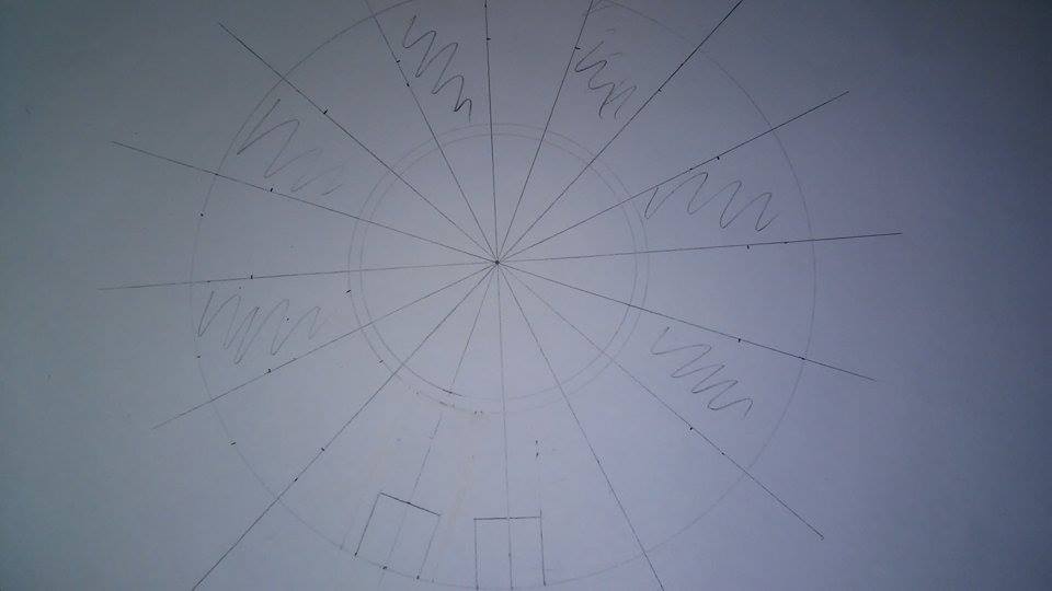

Será ali o sitio da bobine, esta bem localizada ?
11063300_971714276186561_1222813793_n (1).jpg (21.94 KiB) Visto 6787 vezes
Boas malta, procuro saber se as bobines estão bem licalizadas, pois o estator vai ser trifasico, cada faze vai ter 4 bobines.
os pratos 16 polos cada.
