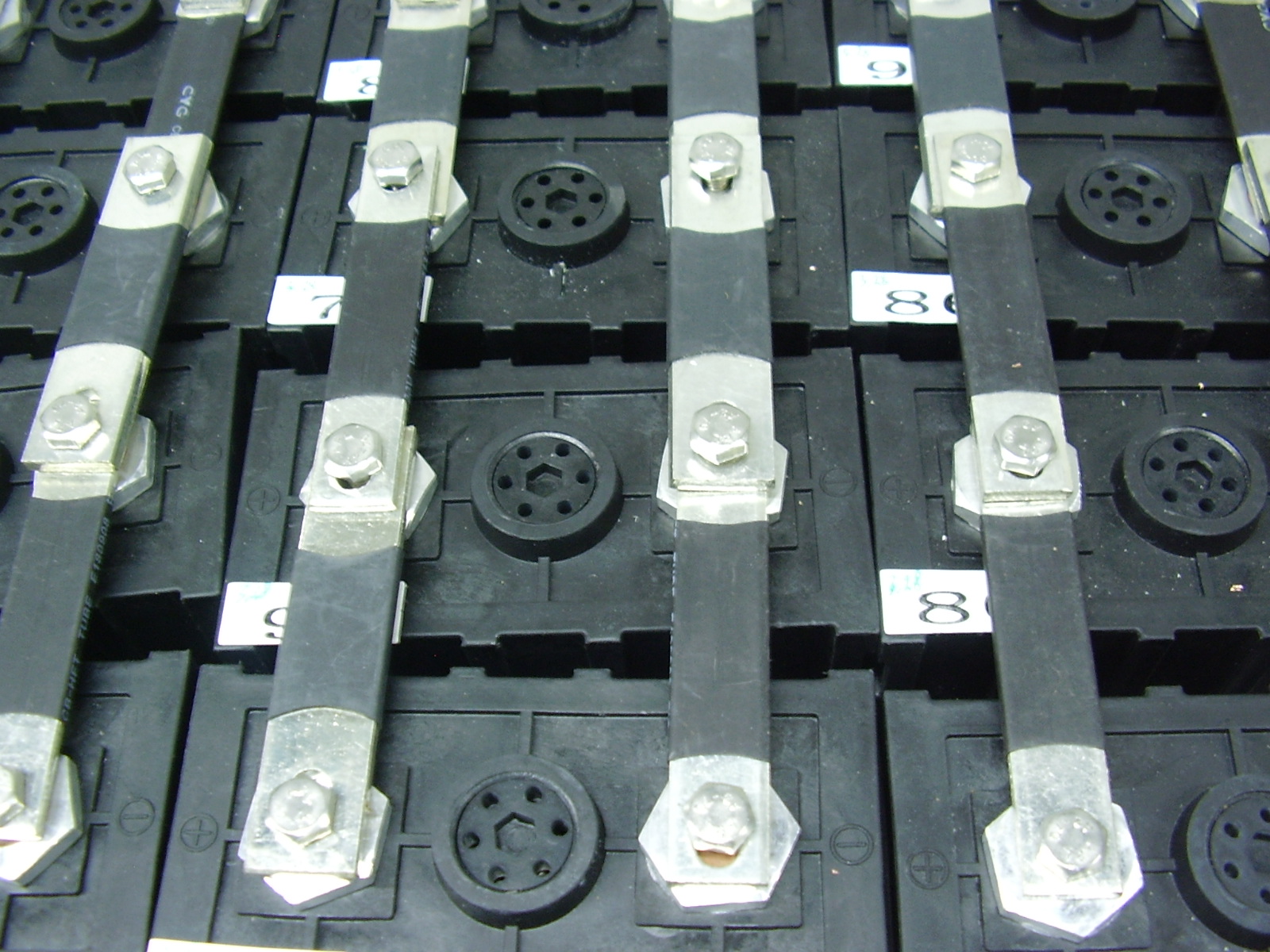

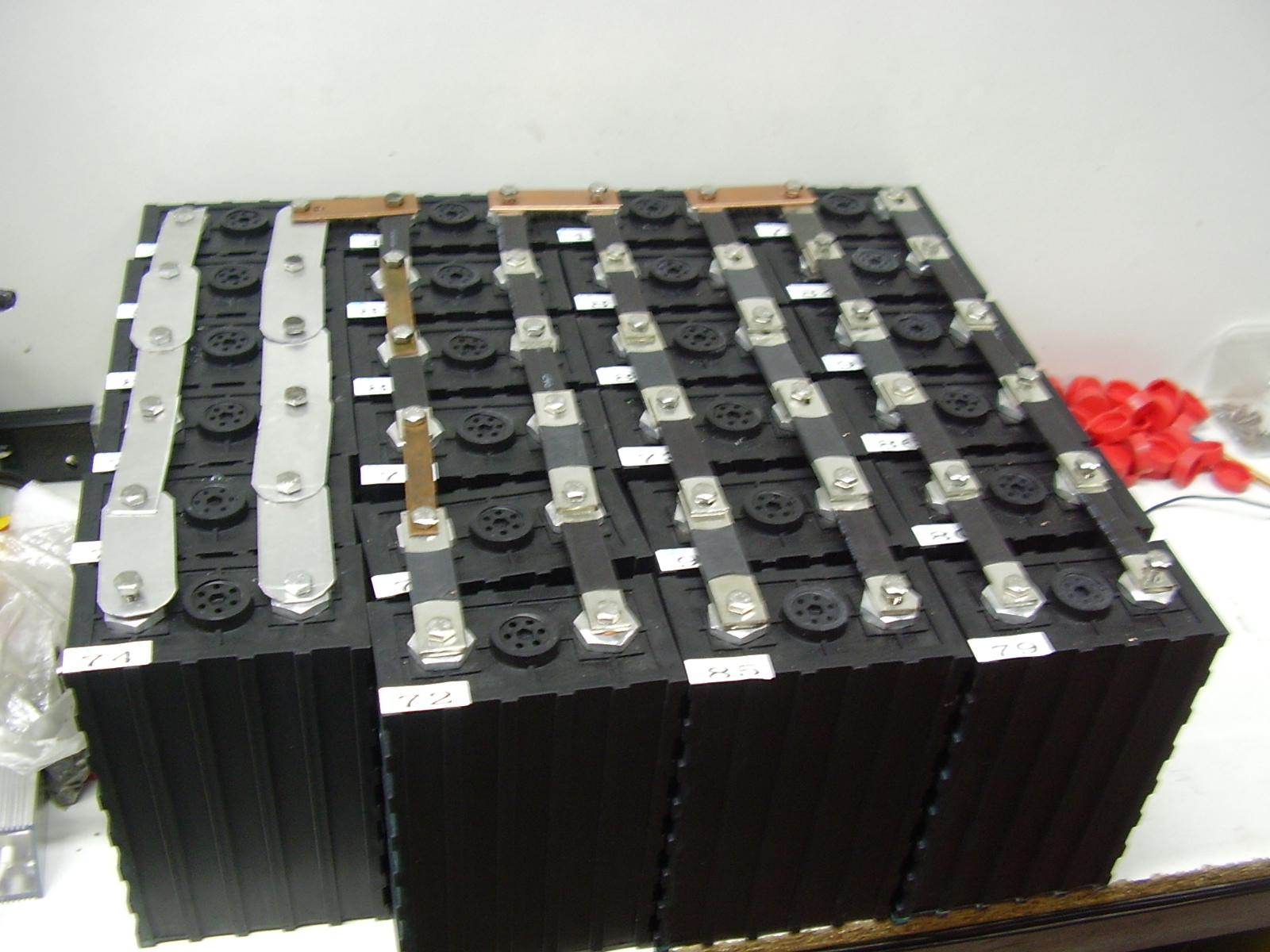

As baterias acabaram de chegar, e já se encontram em paralelo, para o carregamento inicial.
Será feito um teste comparativo com as Calb FI de 60Ah, para verificar se seus comportamentos são idênticos. As Sinopoly 60Ah que costumava usar já não se fabricam, com muita pena minha...
Têm mesmo muita pinta!
2015-02-21 05.59.35.jpg (555.59 KiB) Visto 5534 vezes

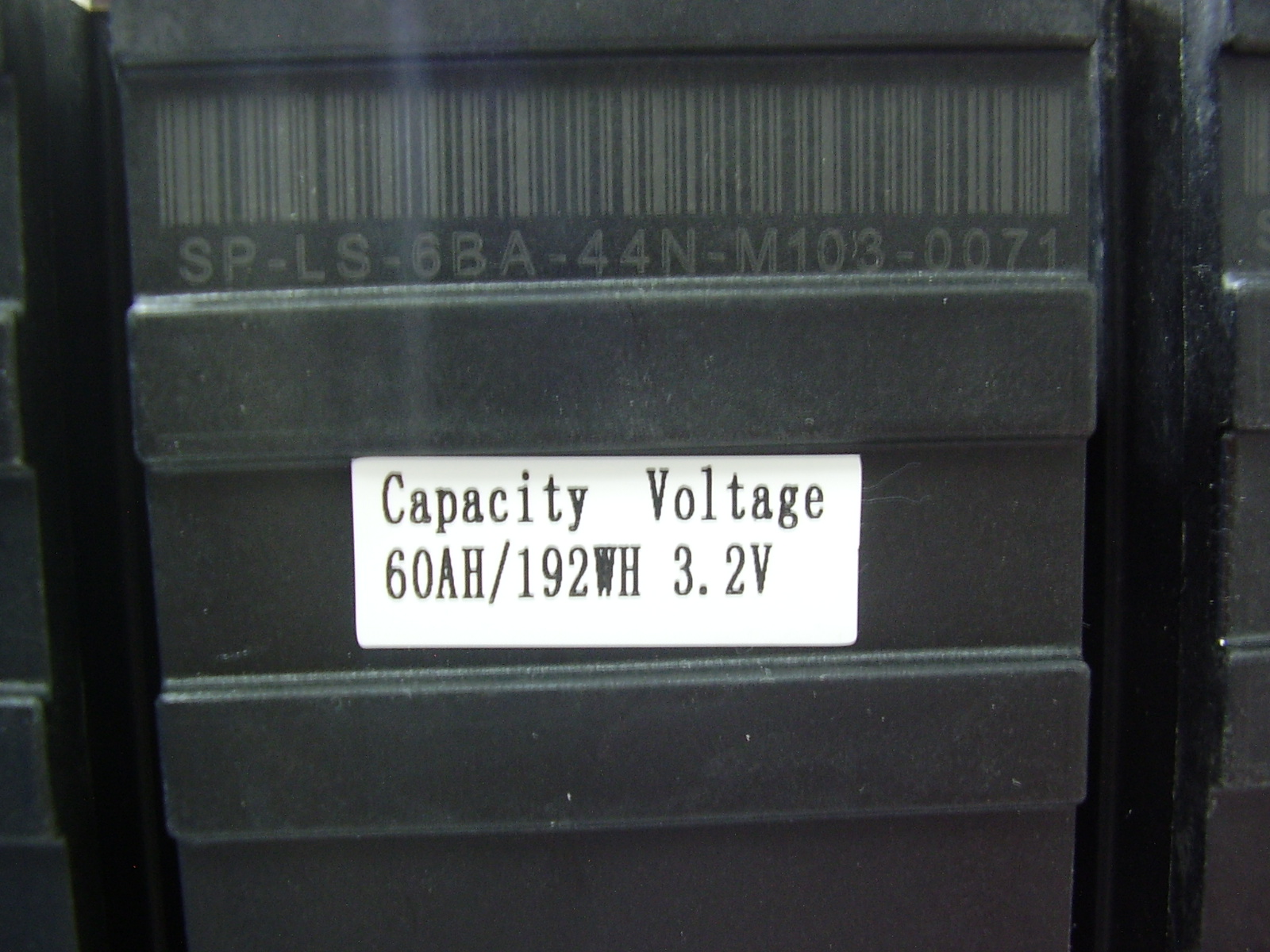

Descrição da capacidade de cada célula
2015-02-21 05.59.11.jpg (546.04 KiB) Visto 5534 vezes
Novas células para uma nova vida da mota, e do seu dono, para grandes passeios e encontros eléctricos.
2015-02-21 05.58.09.jpg (548.2 KiB) Visto 5534 vezes

Jorge Rocha Escreveu:...Será feito um teste comparativo com as Calb FI de 60Ah, para verificar se seus comportamentos são idênticos.
O teste foi feito, e verifiquei que as Calb FI de 60Ah têm mais 10% de capacidade que as Sinopoly, mas custam quase mais 80% neste momento...
A escolha foi boa pela promoção das Sinopoly e assim ficará um conjunto muito bom para viagens sem grandes correrias.
