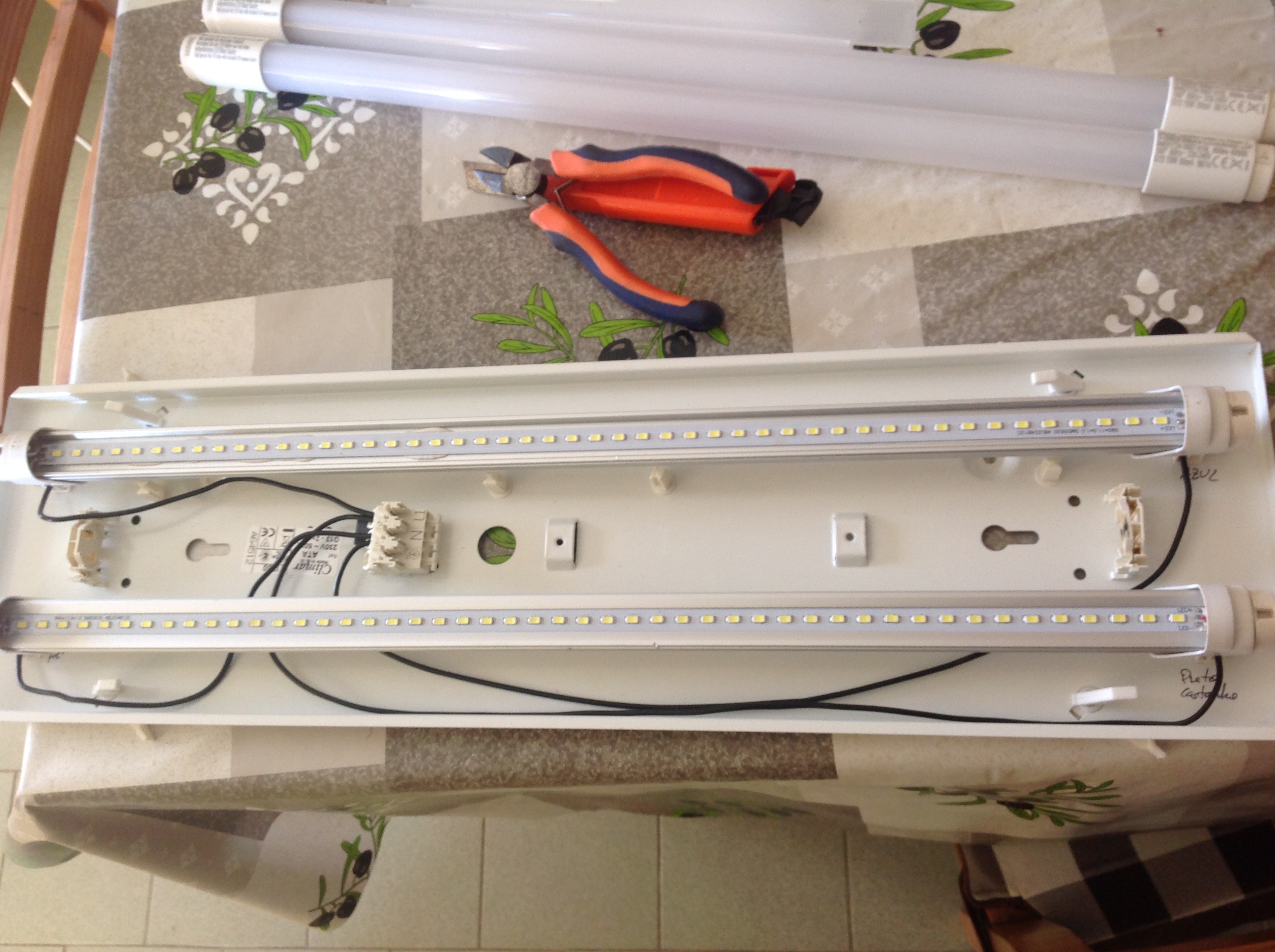

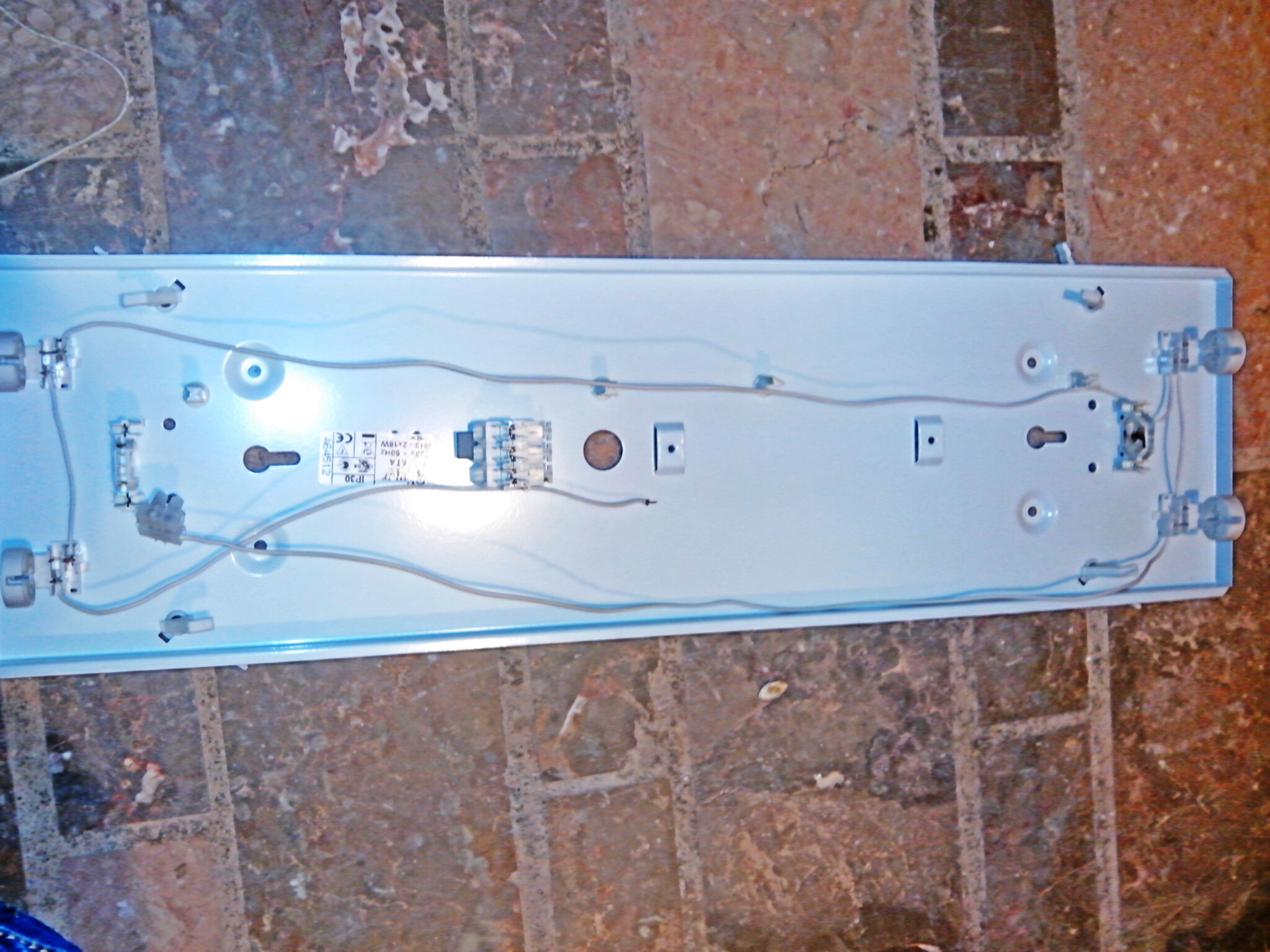

Quero alterar esta armadura para usar duas lampadas led's
ja andei as voltas com os fios... sem resultado aparente
nao percebo patavina disto
nas armaduras com uma fluorescente consegui desligar o arrancador e balastro e trocar ao calhos os cabos e ficou a funcionar
mas nesta dupla nem ve la a funcionar com as duas lampadas ao mesmo tempo
Alguem explica ao amador que raio de voltas vou fazer com os fios????

Já começa a ser regra, perguntam em outros foruns, perguntam aqui....
As lampadas led são com fase e neutro na mesma ponta ou em pontas opostas?

segundo vejo a lampada tubular led, ela tem um autocalente de um lado a indicar que a entrada é ali, logo, assumo que a energia entre toda apenas por um lado da lampada

Então se ligam do mesmo lado, só tens que ligar fase e neutro no suporte duma ponta. Claro que a lampada só funciona quando ligas a ponta correcta da lampada nesse suporte.

Entao assim será algo:
Fio azul > saem dois fios para os dois encaixes da esquerda da lampada
Fio castanho > saem outros dois fios para a esquerda tambem
Nao é necessario colocar fios na direita da lampada correcto
CrOhN
- Mensagens: 1724
Re: Como ligar cabos numa armadura de 2 lampadas fluorescent
Sim, ligas um castanho e um azul num mesmo suporte.

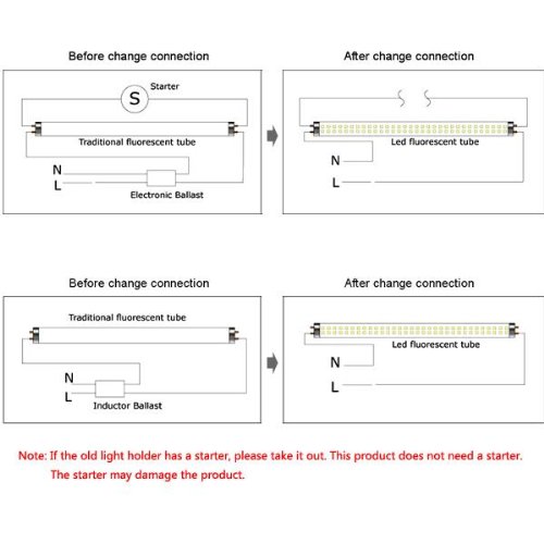

Será qualquer coisa como isto?
Se assim for, terás o problema facilmente resolvido!

Pois, mas eu não vou lá com parece's... Podemos pensar que estamos a ajudar e na volta estamos a dar uma indicação errada.
Nada como colocar o esquema de ligações da lâmpada em questão, que a mesma deve ter trazido. A imagem da armadura velha é que não ajuda nada.
CrOhN
- Mensagens: 1724
Não ajuda porquê!? Dá para ver até muito bem!
Se fossem lampadas como as do teu esquema, era só desligar o fio comprido que está a ligar os extremos de uma das lampadas. E ligar fase e neutro nos fios soltos. Claro que a de cima só funcionará quando a de baixo estiver lá.

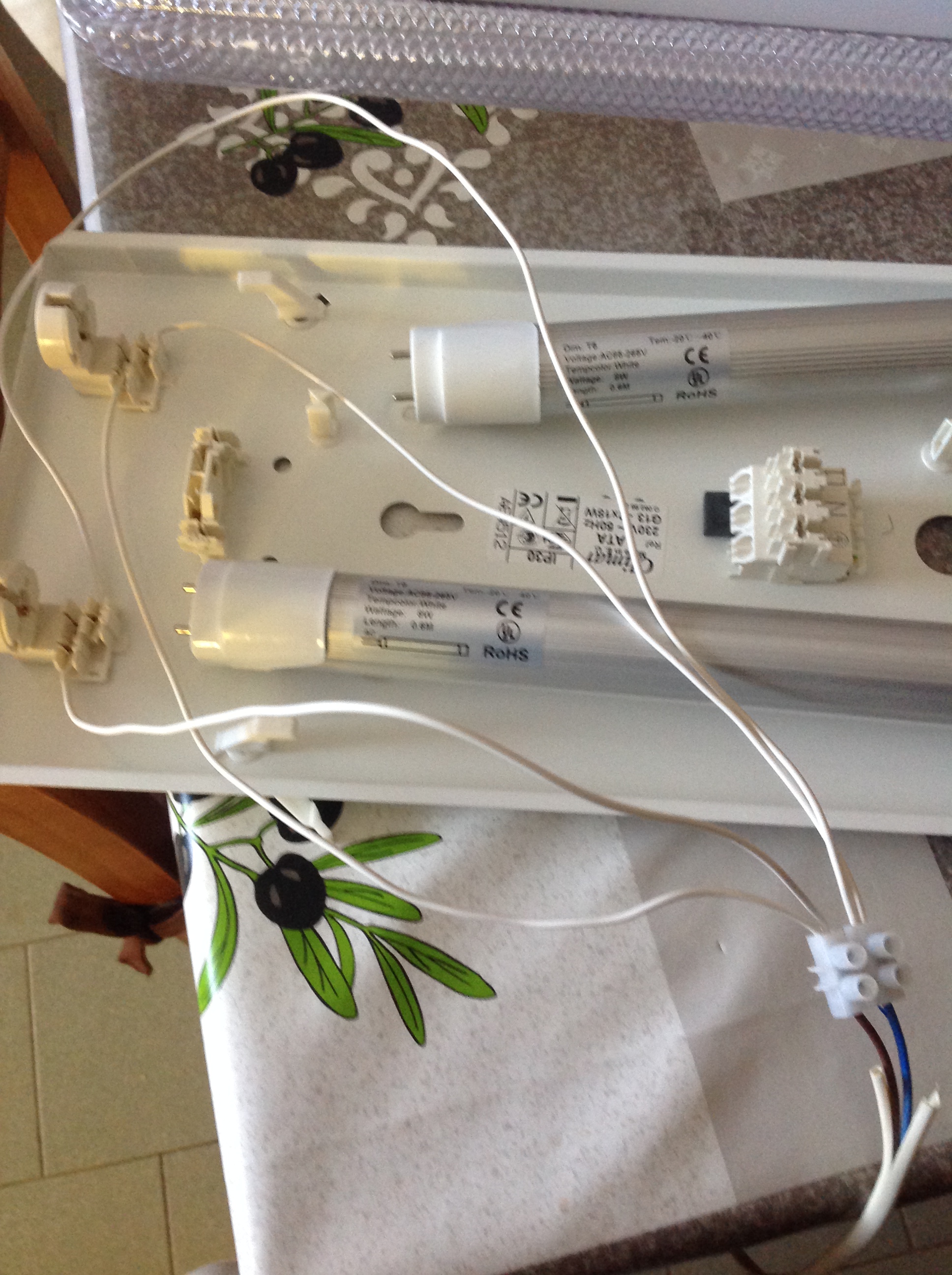

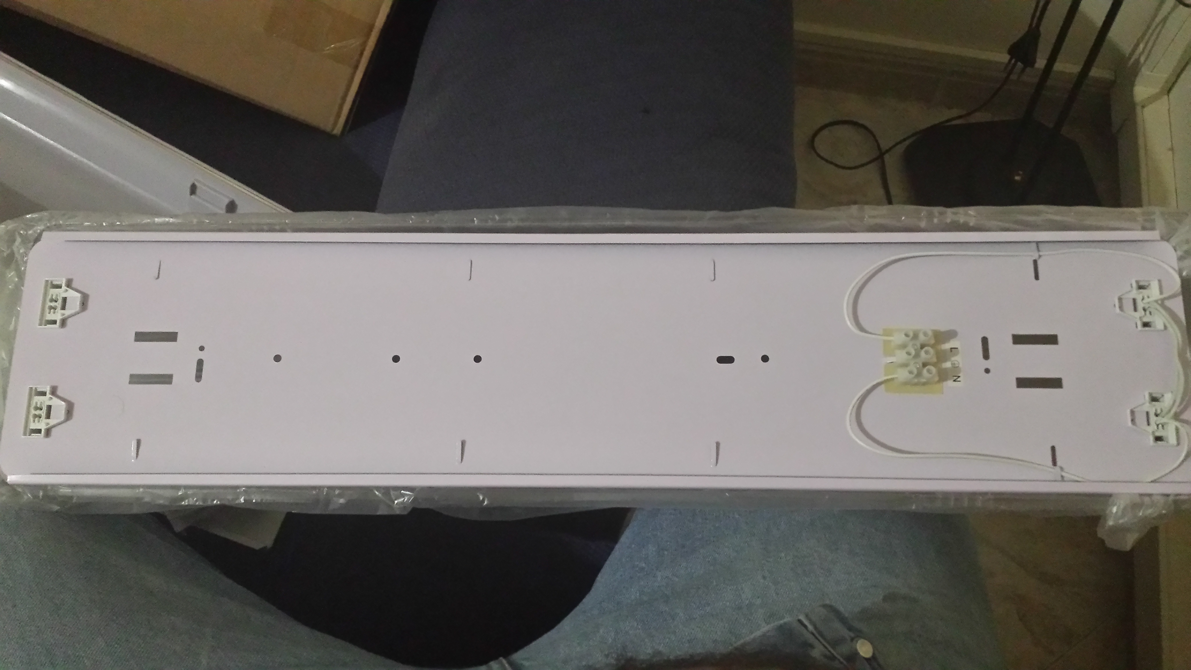

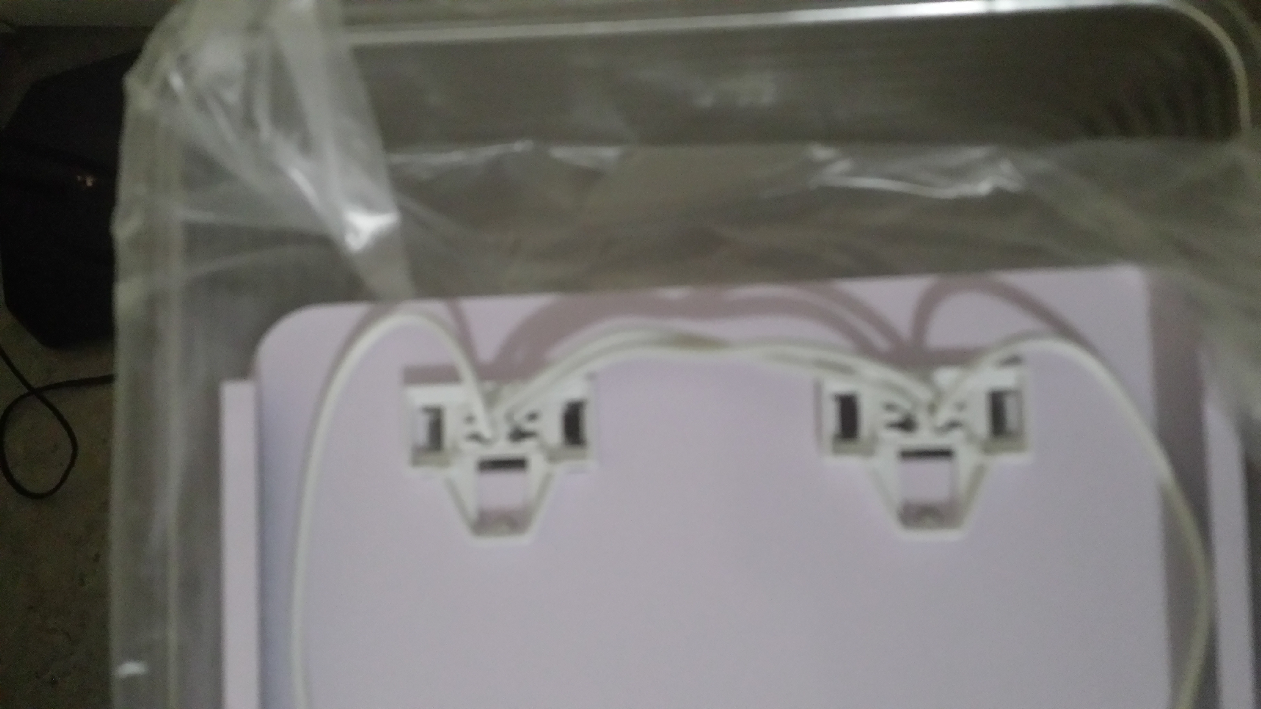

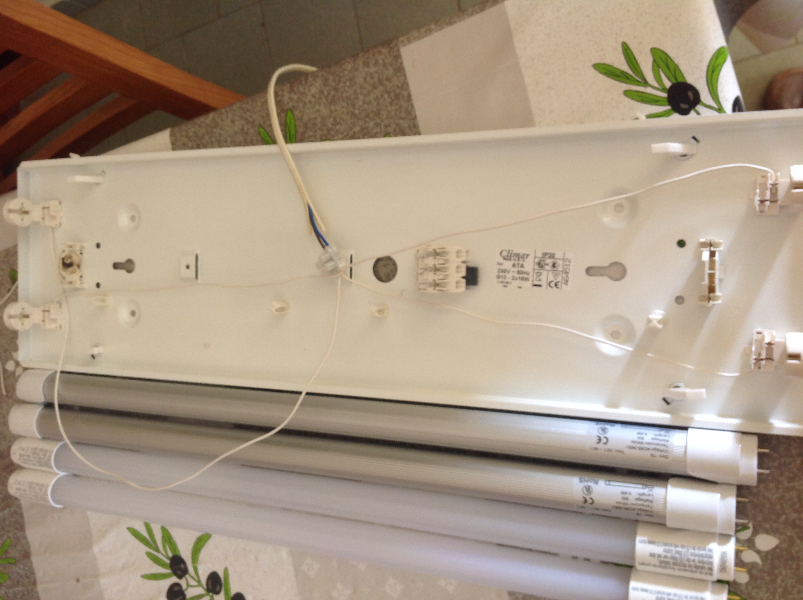

aqui está
- tentativa acertada assim, ligaram as duas comprada na china
- fotografia 3.JPG (1.19 MiB) Visto 35470 vezes
- insucesso de novo
- fotografia 2.JPG (1.32 MiB) Visto 35470 vezes
- primeira tentativa
insucesso - fotografia 1.JPG (1.41 MiB) Visto 35470 vezes

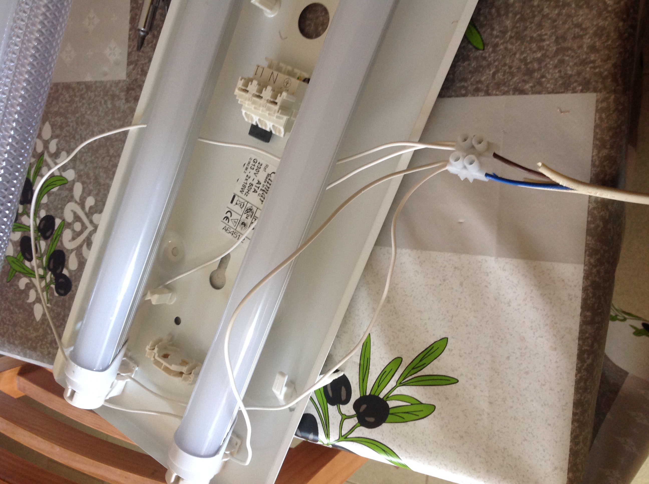

mais
- aqui ja com as led montadas, e retirei a cobertura de plastico... como a armadura tem outra nao faz sentido para mim
- fotografia 5.JPG (1.28 MiB) Visto 35469 vezes
- Mensagens: 3152
Pronto, bastou seguir o esquema que eu coloquei!
A cobertura de plástico poderia apenas fazer diminuir a intensidade de luz que os led´s irradiam num só sentido, para a luz ficar mais difusa (com menos sombras e espalhada por maior área).
pois...
mas como ainda existe a cobertura de plastico da armadura, e pelo que vi apos ligar durante o dia penso que irá funcionar bem para o que se espera.
Fica outro desafio para outra altura, se repararem existem mais 2 lampadas de led, compradas no lidl, que liguei e nao funcionaram eheheh
Estas traziam uns arrancadores, mas os mesmos ja pifaram... LOL
Ver se perco mais umas horas noutra fluorescente a tentar por as led do lidl a funcionarem (foram mais caras e dao menos luz em comparaçao com as da china)
