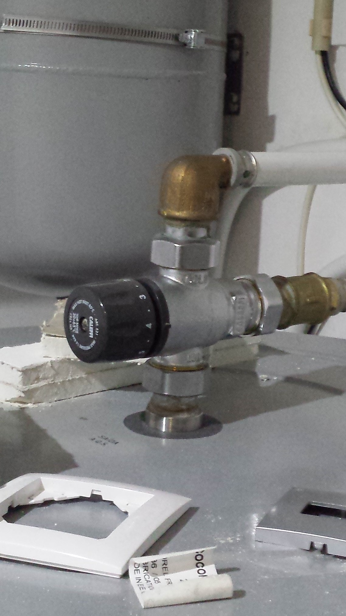

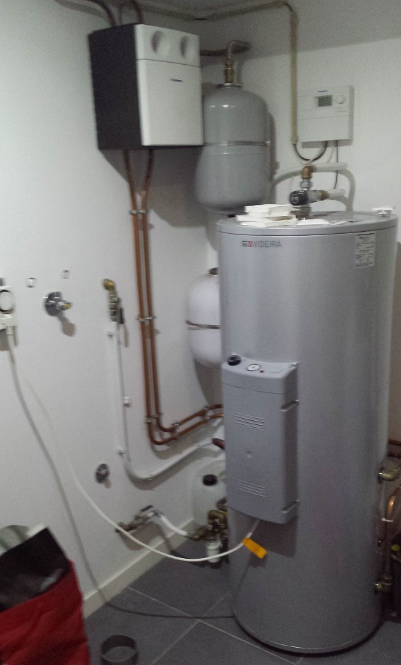

Não temos cá foto nenhuma mas, tem a certeza absoluta que a resistência é controlada pela sonda inferior?
Isso foi feito por quem?
Myzer
Autor do tópico - Membro
- Mensagens: 19
- Registado: quinta fev 05, 2015 2:54 pm
Re: termoacumulador mvideira 200L Dupla Serpentina
Tenho quase a certeza que sim...
Vou enviar foto que deve ajudar.
- 20150209_193212 t.jpg (155.58 KiB) Visto 20911 vezes

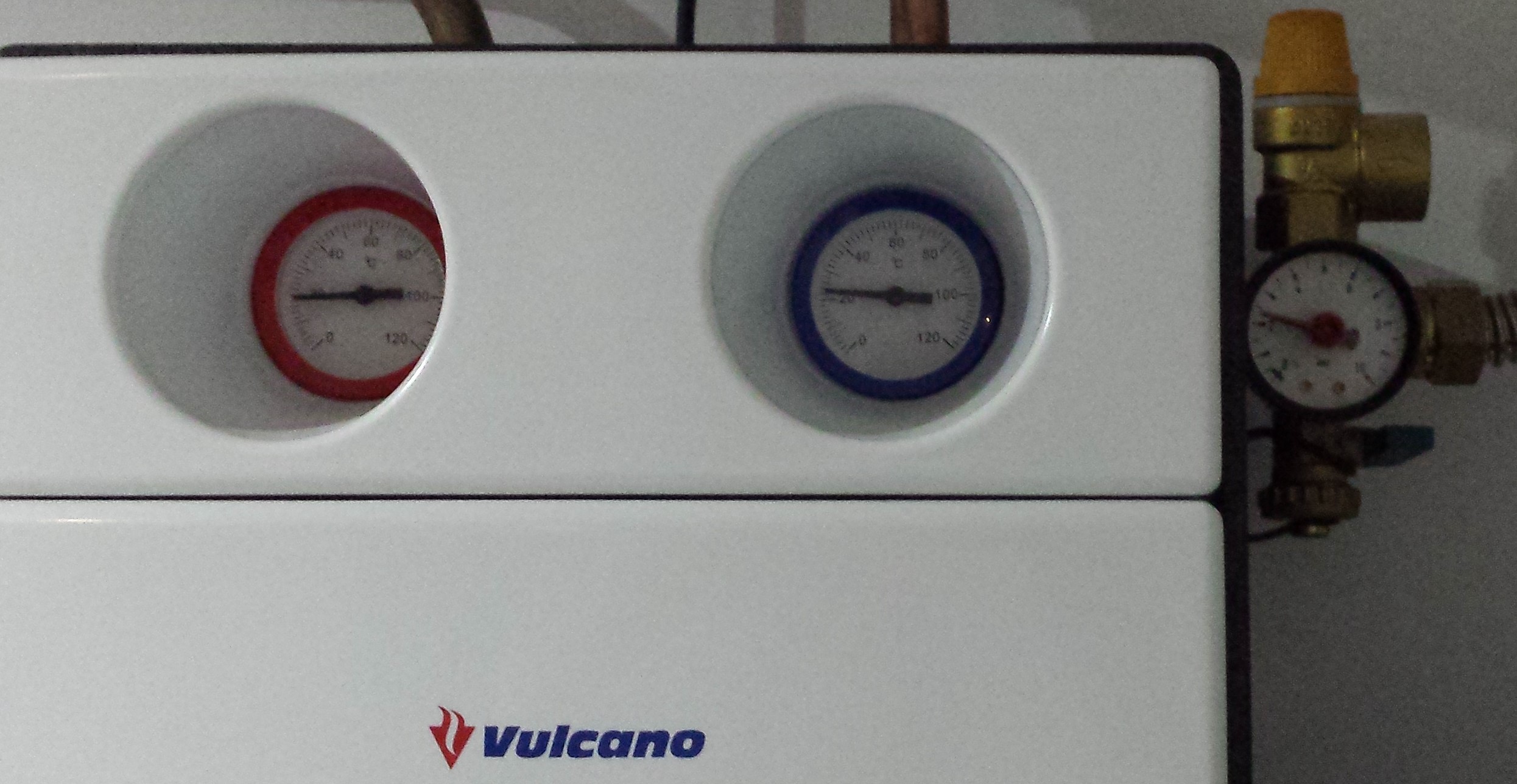

Myzer
- Mensagens: 19
Segue fotos em detalhe
- 20150209_193305 (2).jpg (388.04 KiB) Visto 20911 vezes
- 20150209_192921.jpg (516.43 KiB) Visto 20911 vezes
- Mensagens: 914
Aposto que tem uma sonda de temperatura mesmo junto à resistência que aquece a água para a controlar ou acima.
Acho que de outra forma não faz sentido e penso que seria um perigo a resistência ser comandada pela sonda inferior.
