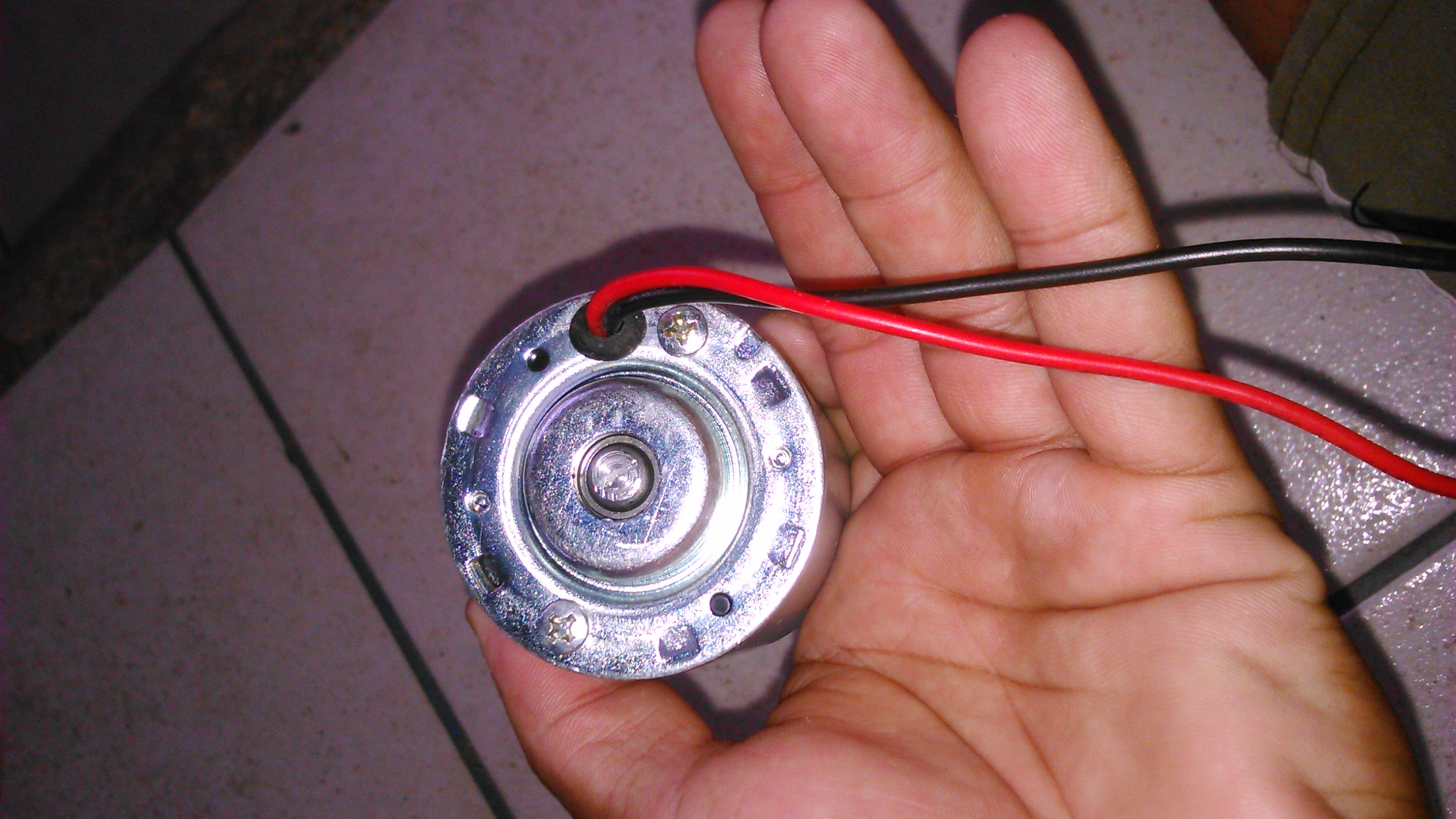

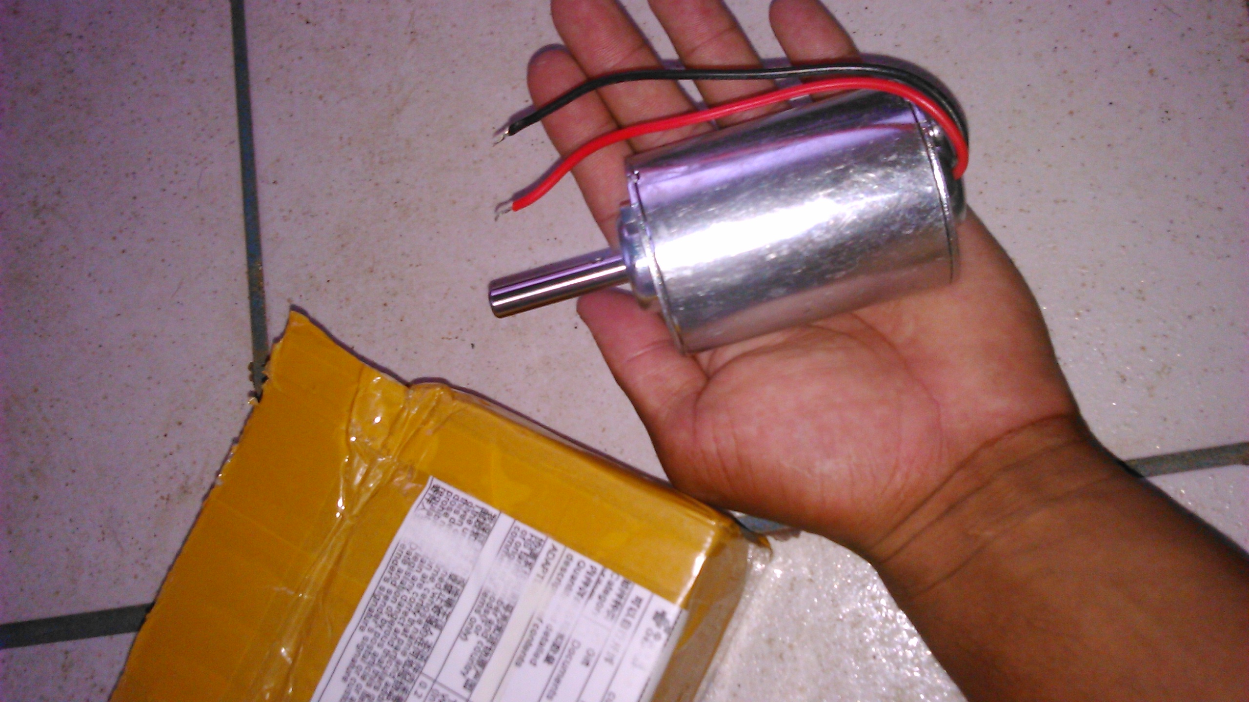

Olá amigos beleza? sou novato na área mas estou a um bom tempo querendo começar um projeto desse... e comecei dei meu primeiro passo, queria a ajuda de vocês para saber se estou no caminho certo pois bem: comprei no site da china aliexpress.com um motor DC de 2 polos, ele é bem robusto será que consigo carregar uma bateria de automotiva de 12v? E se eu ligar mais de um motor do mesmo tipo em série ou em paralelo eu consigo carrega-la usando também um multiplicador de rotação? na minha região tem um vento de moderado a forte. Obrigado pela ajuda amigos!
Diâmetro do motor: 51 MM
Motor Altura: 80,5 MM
Eixo de saída : 8 MM
Comprimento do eixo de saída: 43 mm
Peso : 500 g
Tensão: DC 120 V
Velocidade : 2500 RPM
Poder real: 65 W

esse motor tem uma característica que pode inviabilizar esse teu projeto, 2500 RPM não será de todo fácil atingir, o motor só tem 2 polos....
tenta trocar por um de 6 ou 8 polos, o preço é que não vai ser nada parecido.

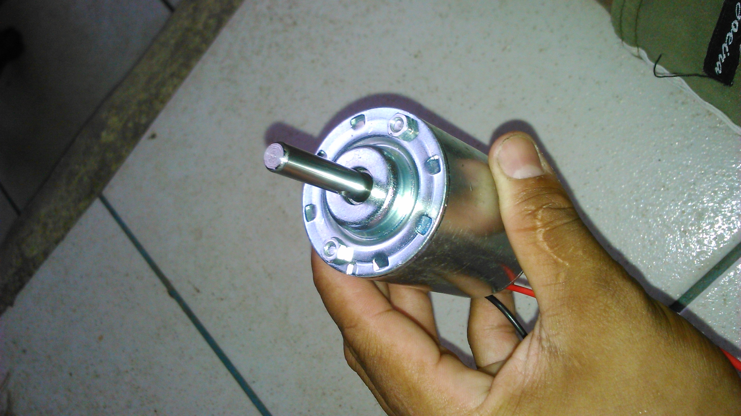

Será que se eu ligar outros motores iguais a esse das fotos, em paralelo ou em série eu conseguiria uma boa corrente e tensão para carregar algumas baterias automotivas de 12v? lembrando que esse motor é de 2 polos...
estou com essa ideia na cabeça, obrigado amigos!

Em paralelo seria melhor, para ter menor diferença de potencial para converter!
O problema mesmo (como já foi dito) é os Rpm's...
