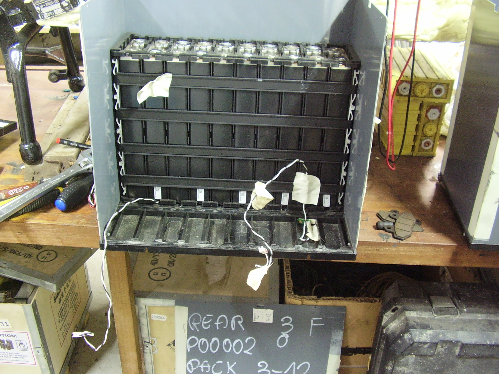

Fica a foto de quando chegou ao JR Lab

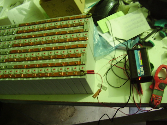

Carregamento individual em algumas células, para depois fazer alguns testes de capacidade.

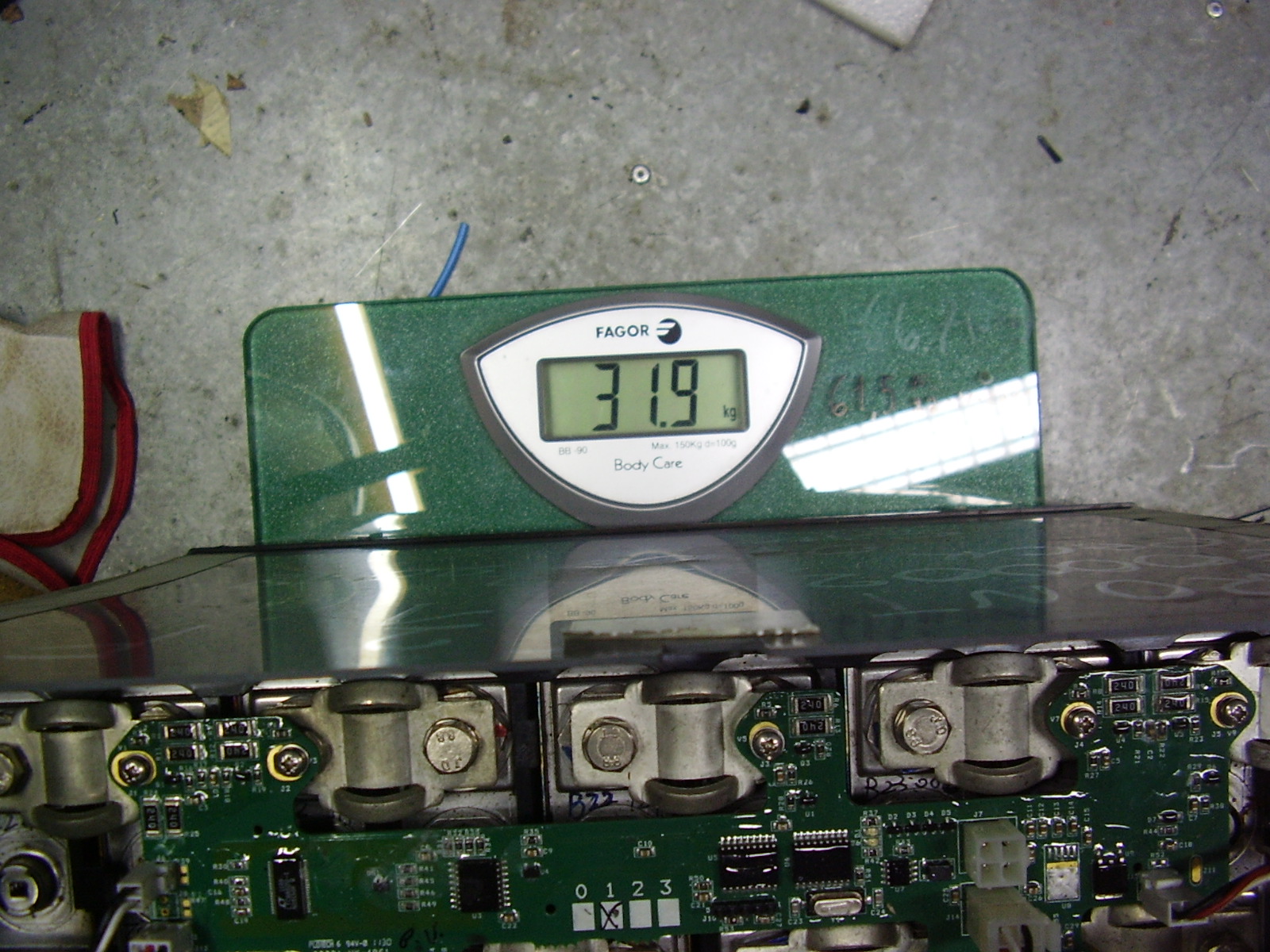

Quanto pesa cada metade do pack da VX1 Li + (quase 64Kg todo o conjunto)

Tinha carregado as células há um mês atrás (quando também carregei as do "P106-e") e agora volto a carrega-las, e qual o meu espanto? Sua auto-descarga num mês inteiro, com temperaturas de 15ºC médias, foi de 0,25Ah para cada célula de 60Ah, o que dá 0,41% de descarga ao mês.
Pode parecer "batatas" tudo o que falo, mas quanto menor for a auto-descarga das células, menor serão os tempos de balanceamento, menor são as perdas energéticas, logo maior será a consistência de um pack em boa saúde.
Quando carreguei as células, todas em paralelo, embora que inicialmente com um carregador de 12V 20A. Foram quase 3 dias seguidos, sempre a carregar, e quase nem foi necessário fazer balanceamentos ou carregamentos individuais a cada um dos 4 gigantes paralelos, pois na sua média ficaram equilibrados.

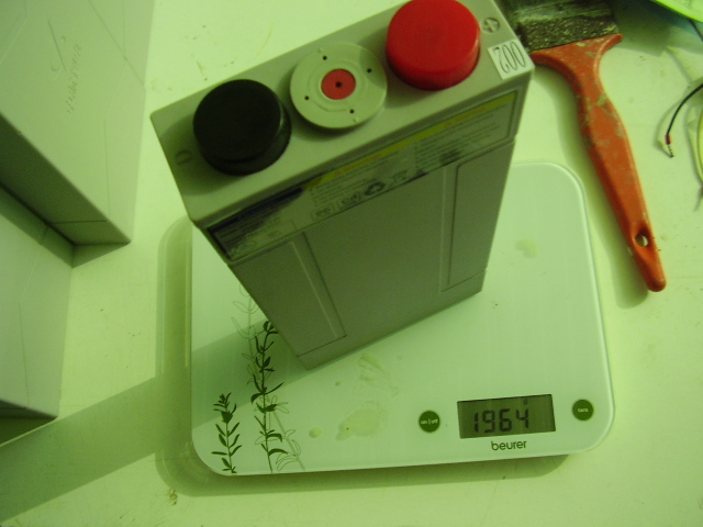

Cada célula pesa aprox. 1.965g
2014-10-24 00.46.08.jpg (139.48 KiB) Visto 15293 vezes

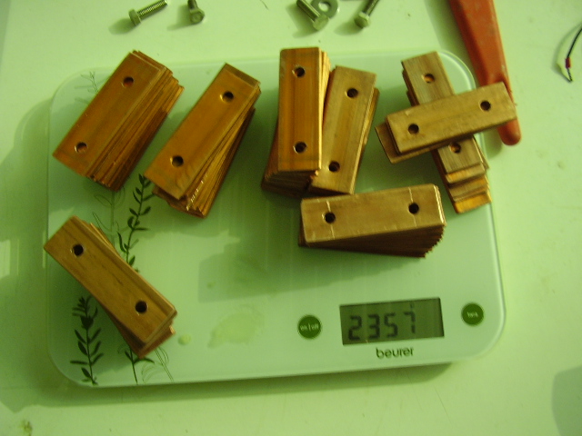

Os ligadores também serão bem dimensionados, à altura de uma boa mota
2014-10-24 00.50.47.jpg (138.35 KiB) Visto 15293 vezes

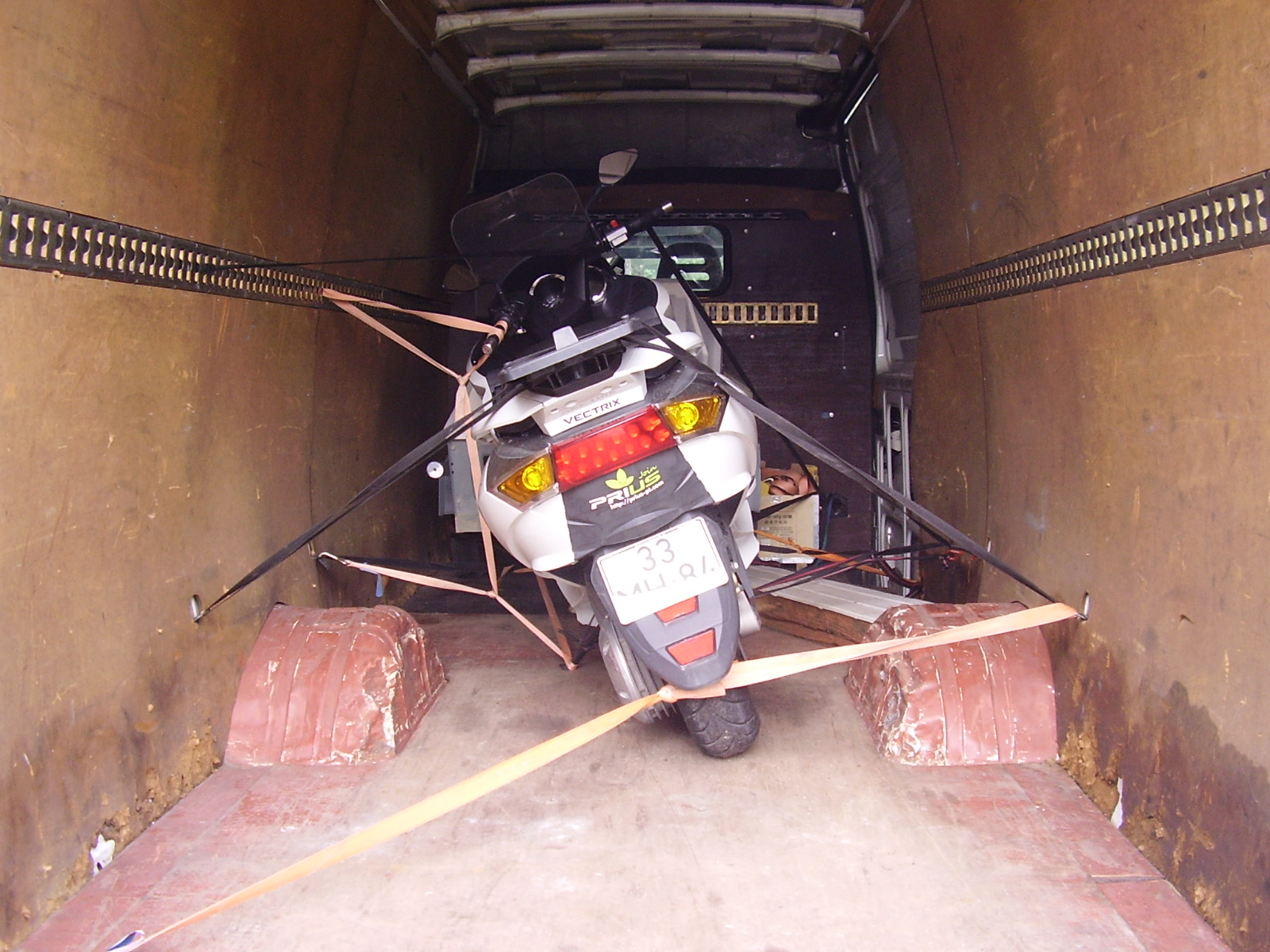

Comecei a ler e ao mesmo tempo pensava quem seria o antigo proprietário a quem o Volt se referia... depois vi a foto da Li+ dentro da carrinha de transporte e... pronto, não é preciso dizer mais nada...

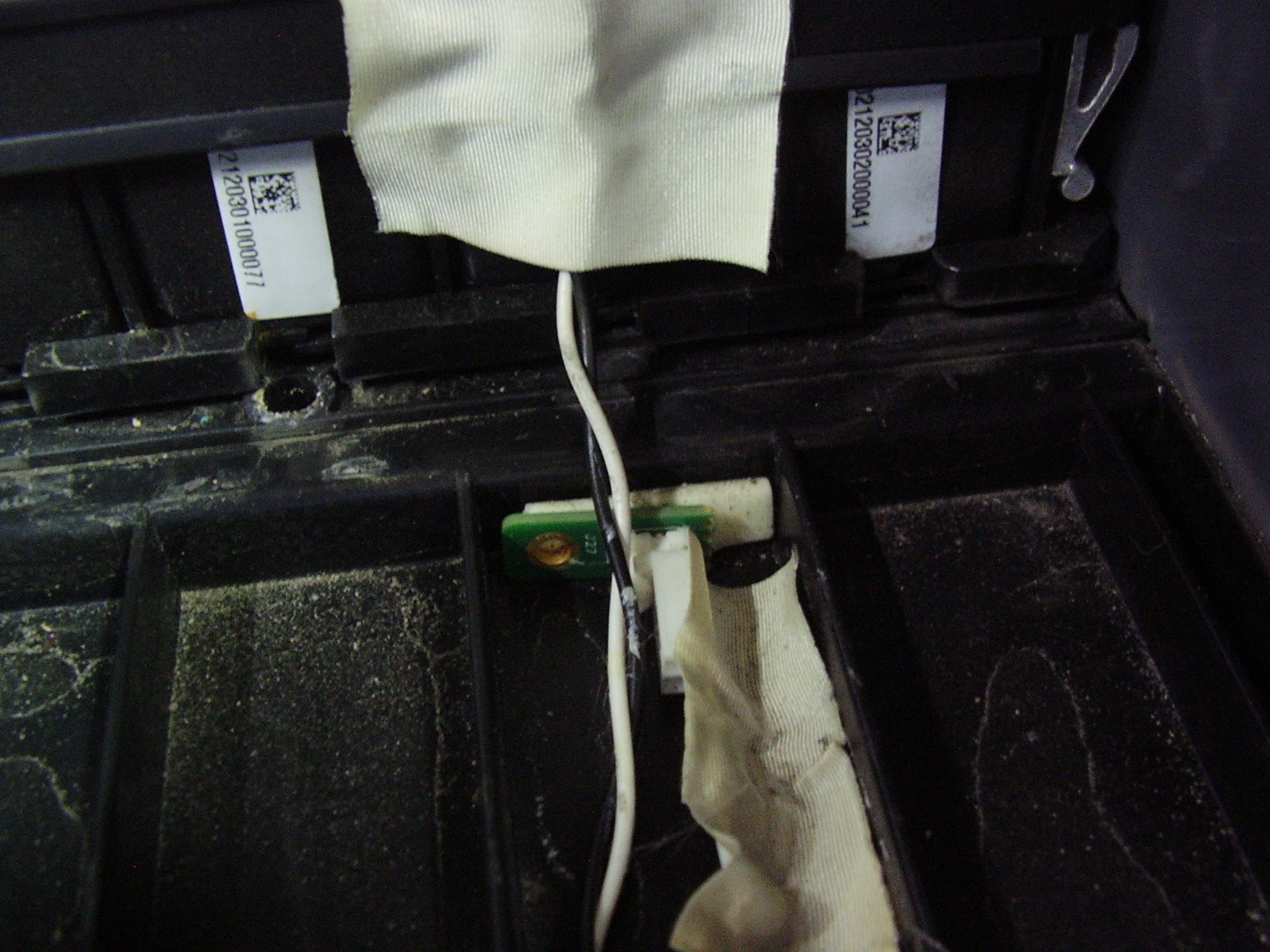

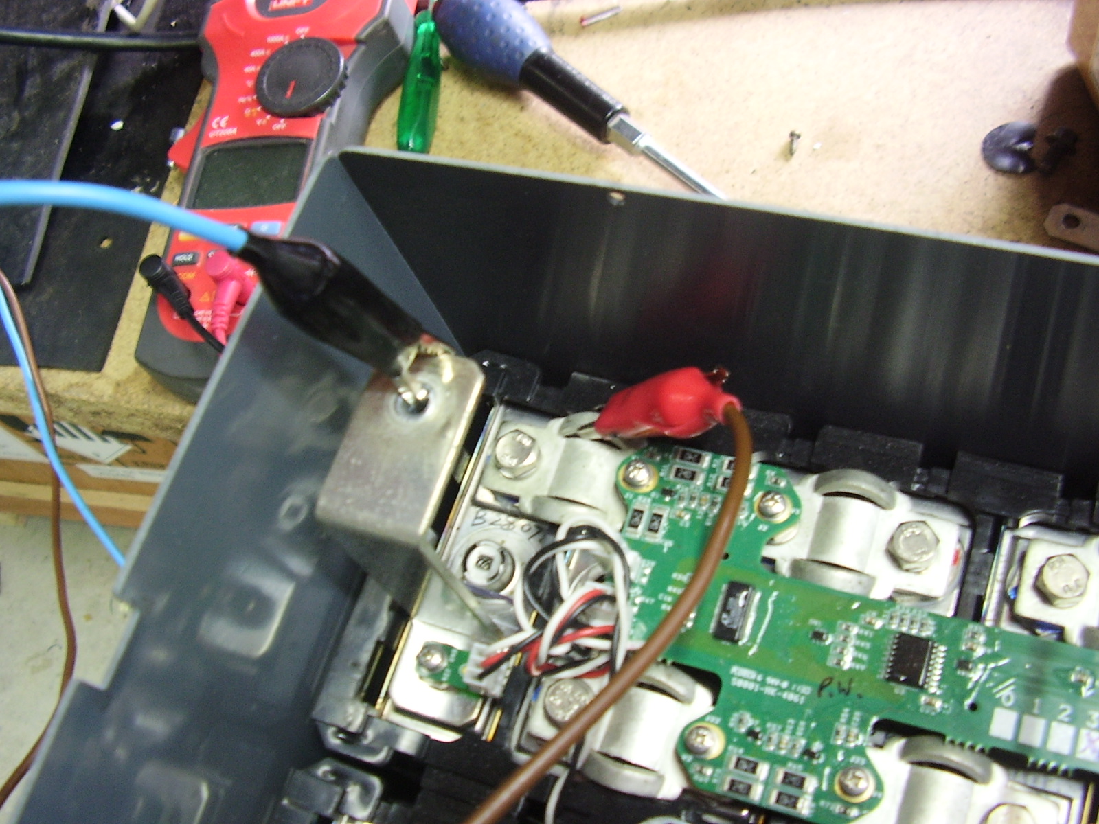

Pelo meu ponto de vista os sensores de temperatura nesta Li+ estão em local não apropriado:
Dois sensores por cada uma das duas caixas.
Sensores sujeitos a água (aqui na minha zona quando as marés altas coincidem com lua cheia, o nível das águas da ria passam para a estrada e por vezes ficam 30 cm de altura de água salgada que muitos condutores pensam não ter problema nenhum em passa-los, enganando-se por vezes)
As entradas de ar estão mesmo perto dos sensores de temperatura e na parte mais baixa das células, sendo facilmente influenciáveis pelas temperaturas exteriores. Sabendo que o ar quente sobe, nunca a temperatura das células será bem medida, principalmente quando  o sistema liga a ventilação, ou em andamento, que o ar é forçado a sair por cima e entrar por baixo, local para onde as entradas de ar, na frente da mota, o canalizam.
Tenho dificuldade em perceber como é que podem ter deixado passar este pequeno pormenor, no meio de tão boa construção, sendo ele o bastante para que não se tenha forma possível de saber a que temperatura as células estão na realidade.
Não é por causa disto que deixo de gostar da mota. Daria-lhe nota máxima em mais de 90% dos pontos já por mim verificados. E peço desculpa por os não mencionar, pois então nunca mais daqui sairia.
P.S. - Aos moderadores, se acharem que isto não ajuda em nada os proprietários de quem tenha modelo igual, como um aviso de amigo, podem retirar sem deixar justificação, pois para esta mota já não vai servir, uma vez que vão ser colocados os sensores de temperatura em local apropriado para uma boa leitura das células.

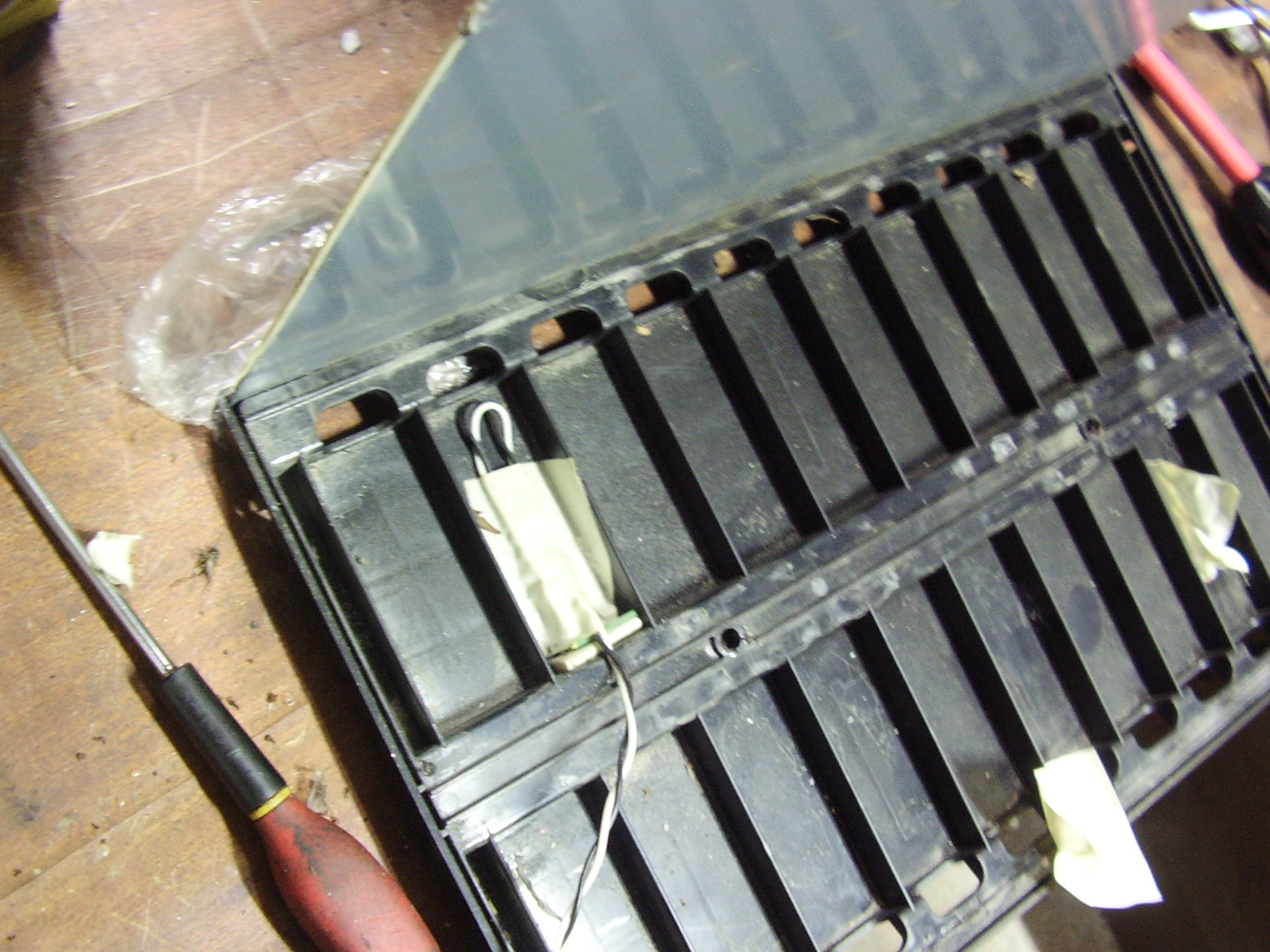

Preparação para a introdução das novas baterias:
Mais um pedaço de plástico que vai ser retirado, por não mais ir fazer trabalho de ventilação das células (penso que funciona muito bem para NiMh, mas não para LiFePO4 de 7,68KWh)

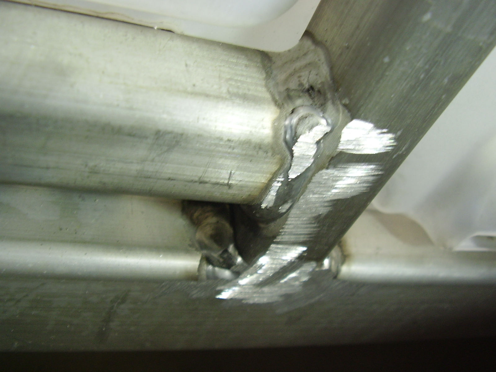

Retirar pequenos grânulos de solda para não picar as futuras células, já que as mesmas vão entrar muito justas.

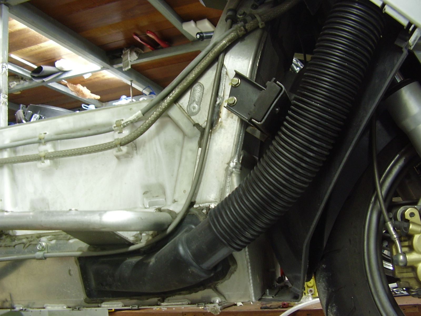

Verifica-se as entradas de ar laterais pela parte de dentro da caixa das baterias, que agora vão deixar de ter efeito, por não haver necessidade de arrefecimento, e até pelo contrário, haverá isolamento térmico para que se mantenha a energia dentro do pack de baterias.<br />Ao fundo, nos cantos da parte da frente da caixa das baterias, também se verifica um furo por mim feito, já que só existia na parte mais alta (parte de trás) da caixa das baterias da mota.

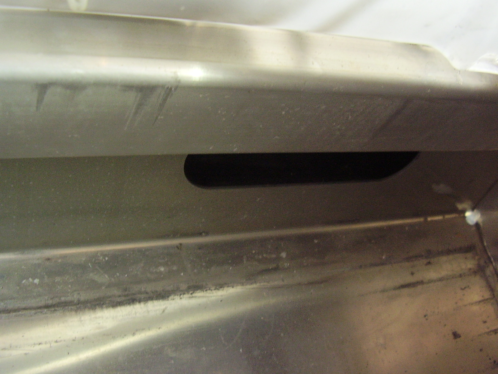

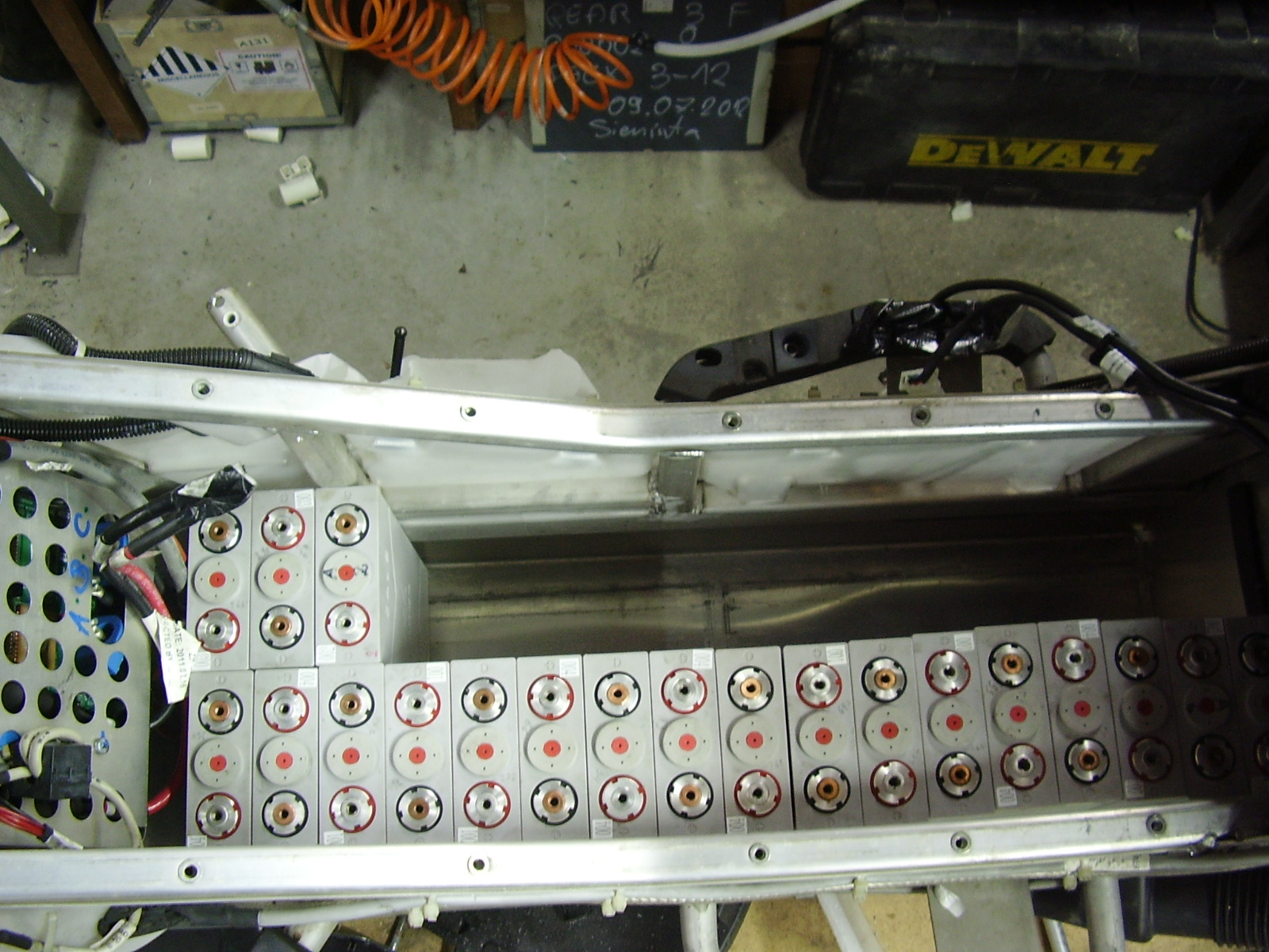

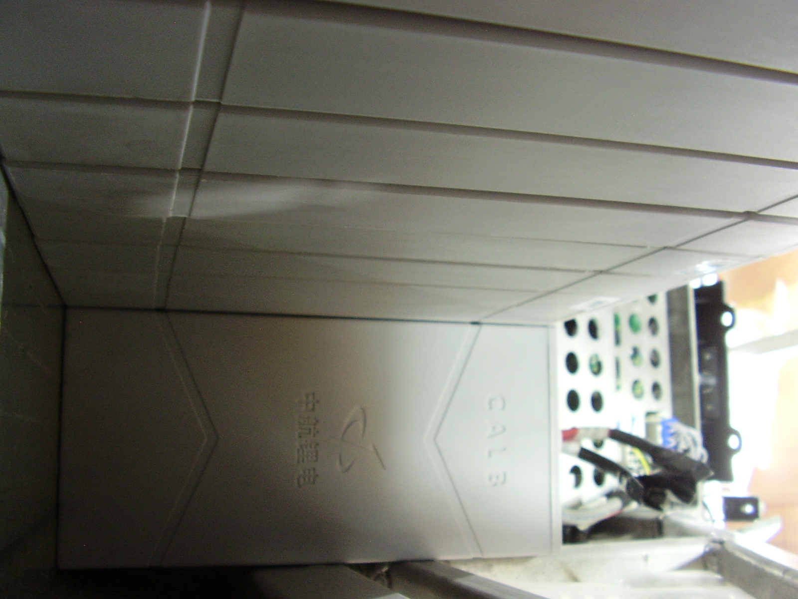

Continuação de preparativos de colocação das novas células:
Verificação da disposição das células.
Uma perspectiva do interior da caixa das baterias, com já algumas lá colocadas para ensaio.

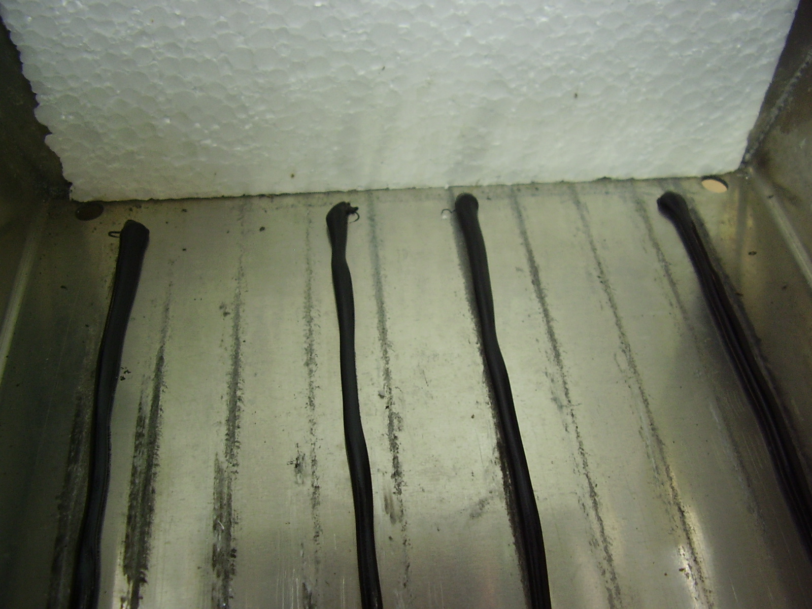

Painel de isolamento nos topos.<br />Fios de cola-e-veda para algum amortecimento (estes vão ter de secar durante umas 5 horas para manter alguma consistência quando lhes for colocado as células).
