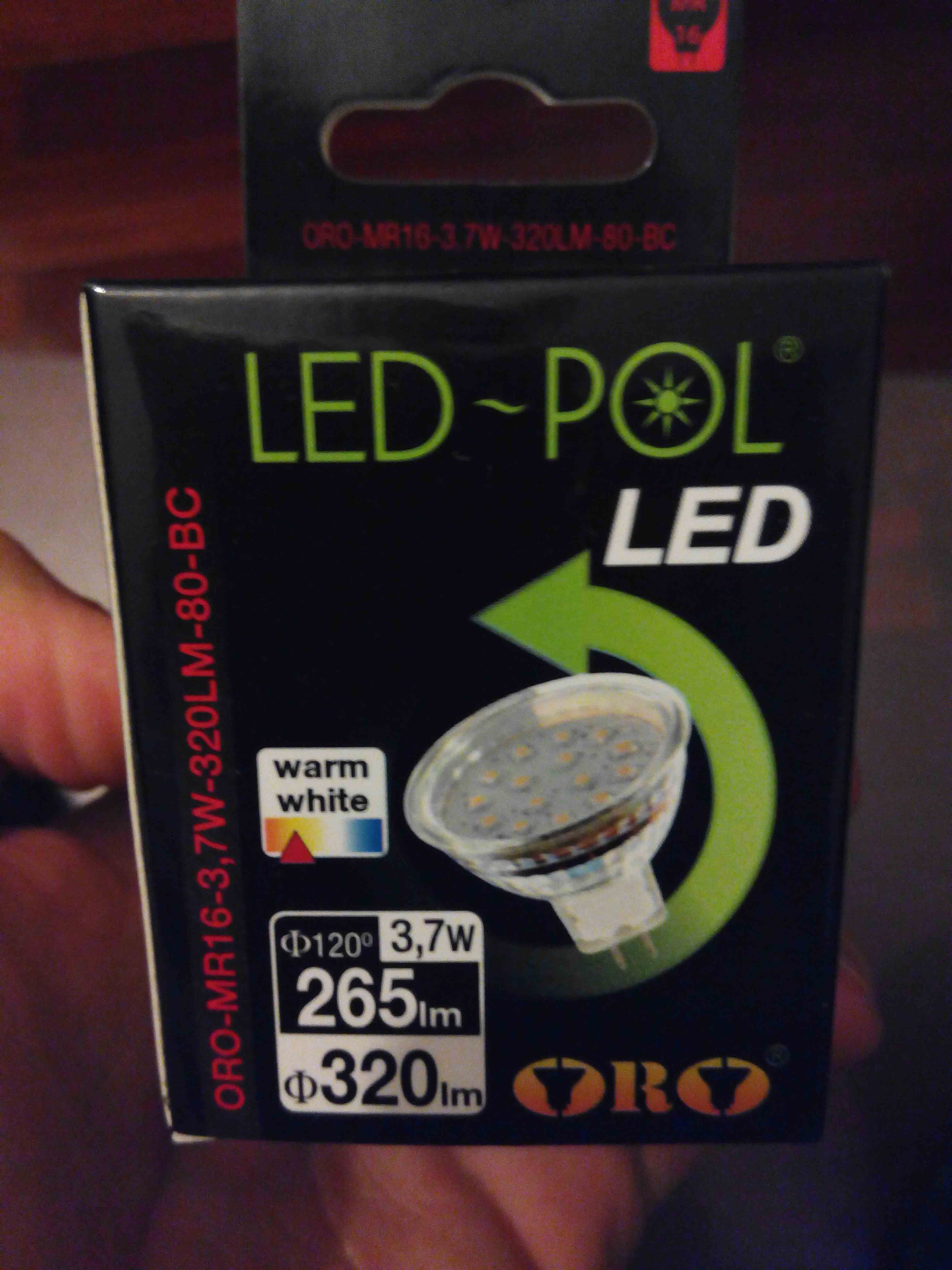

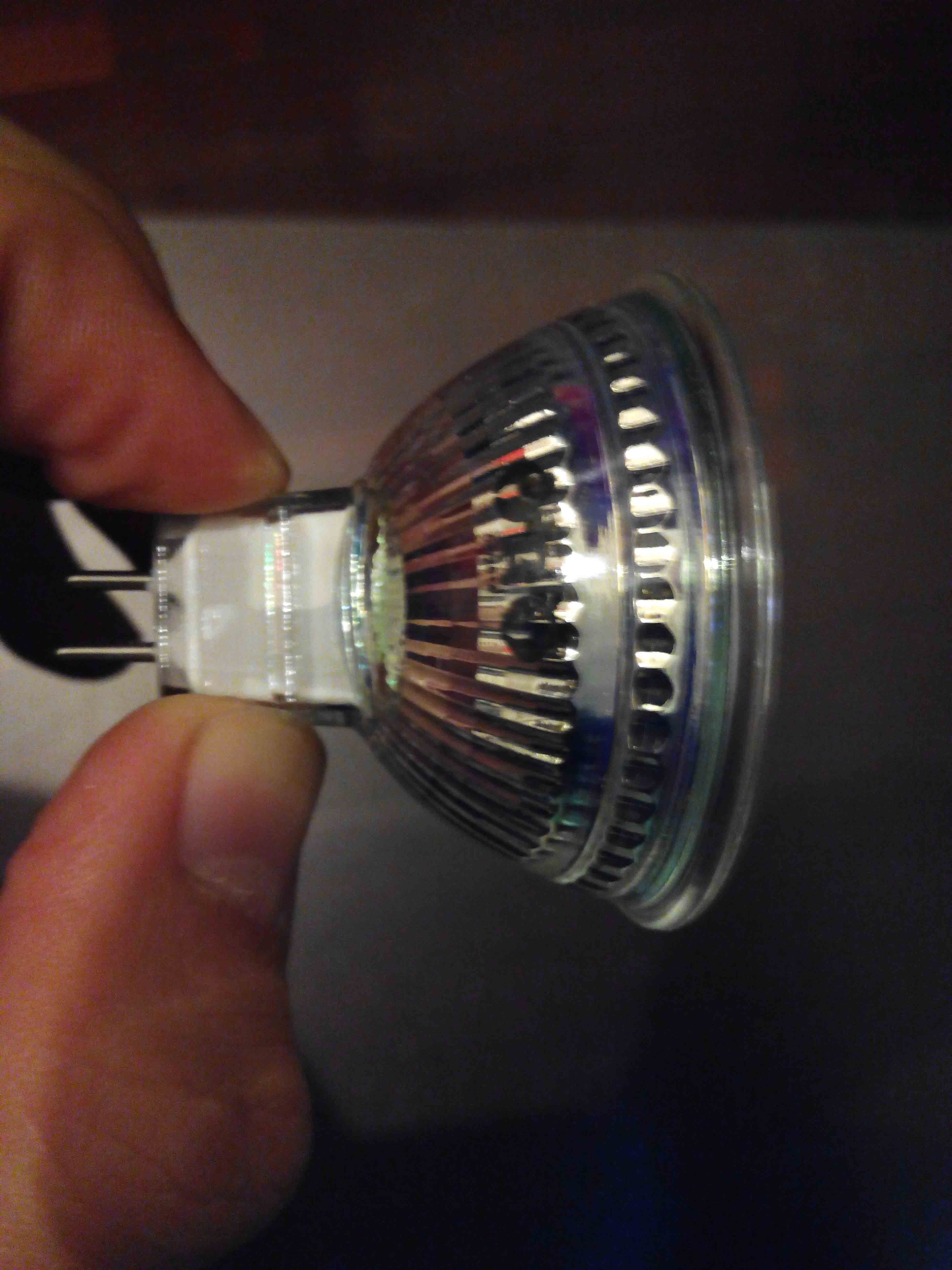

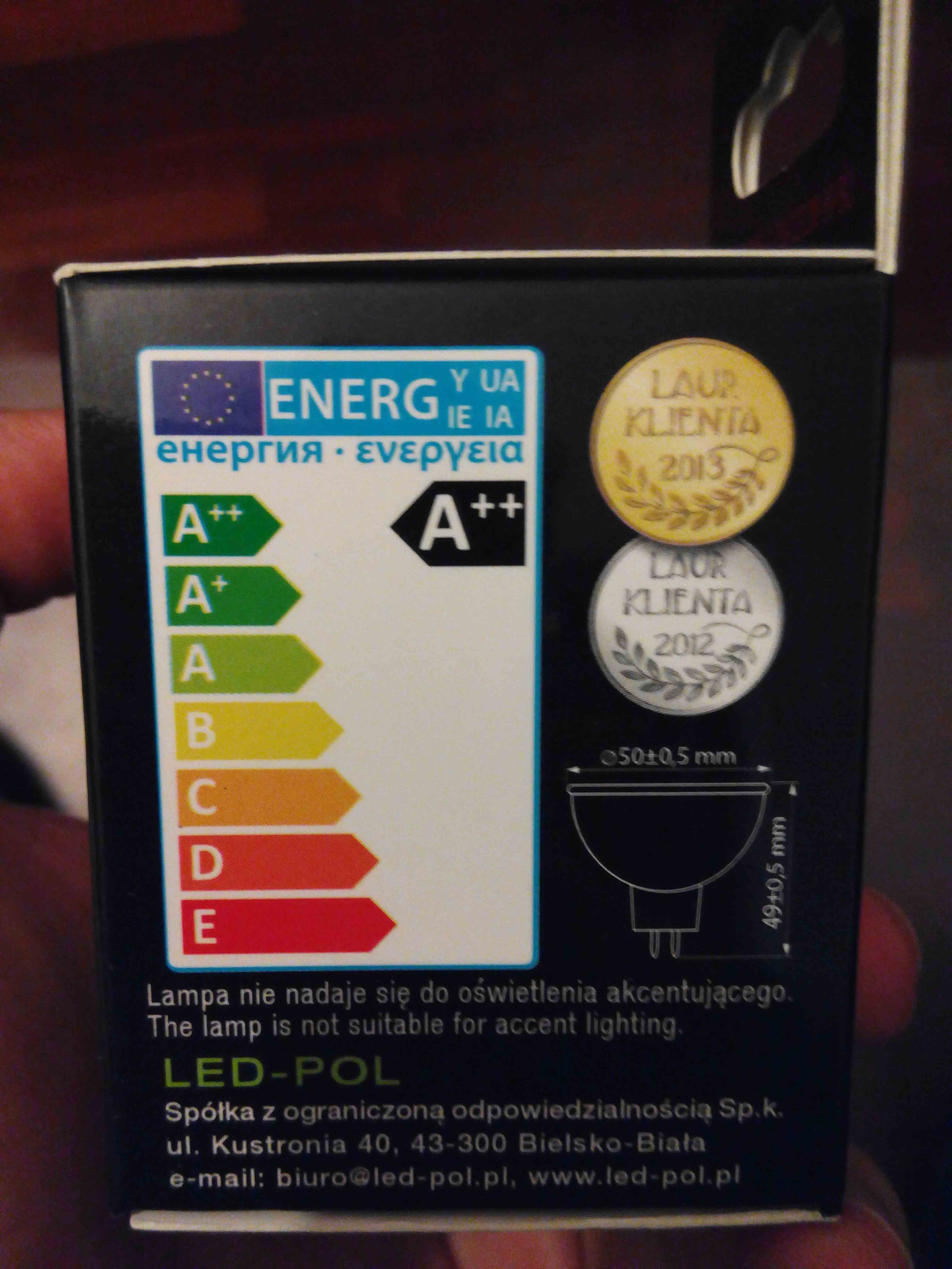

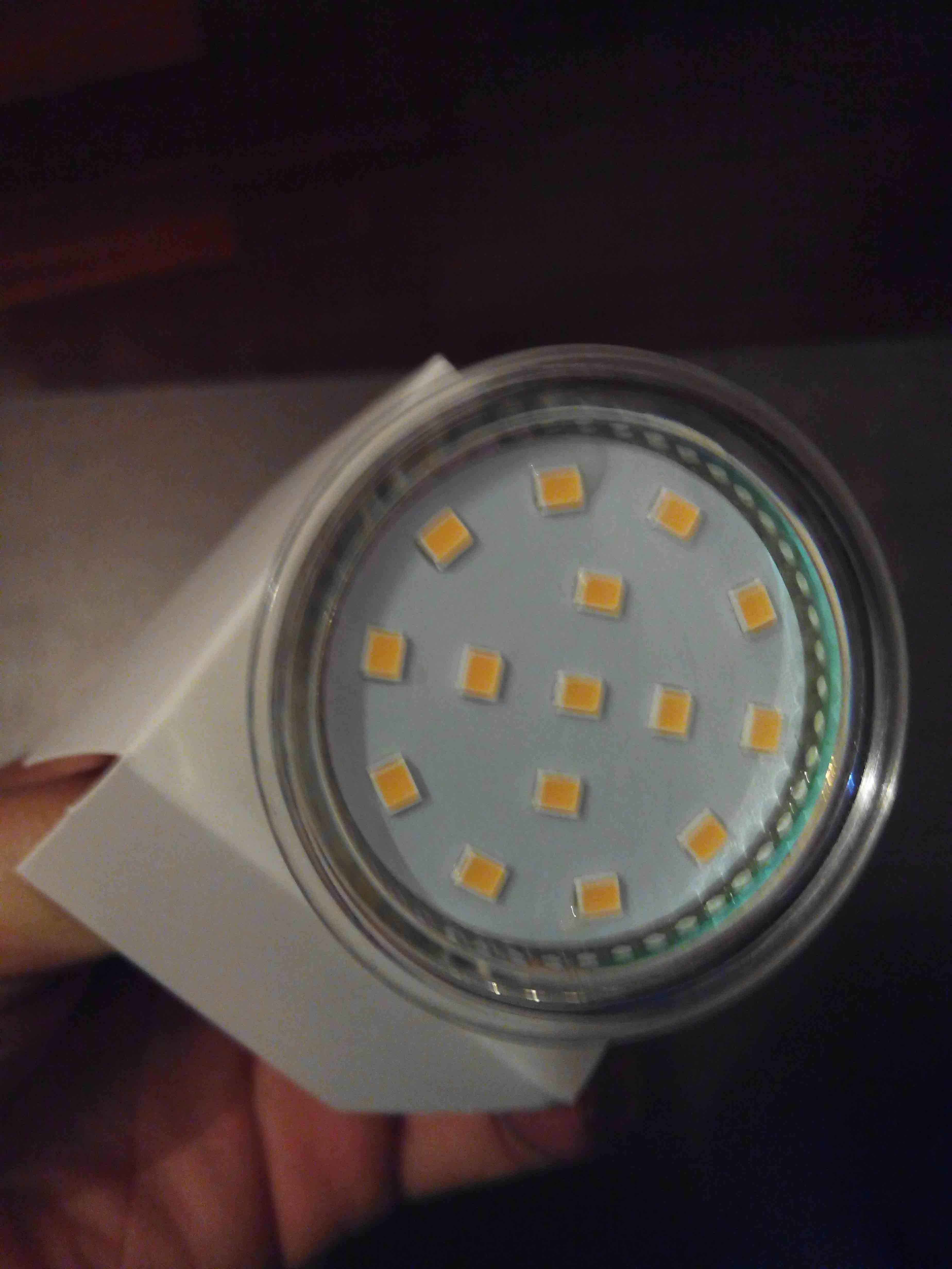

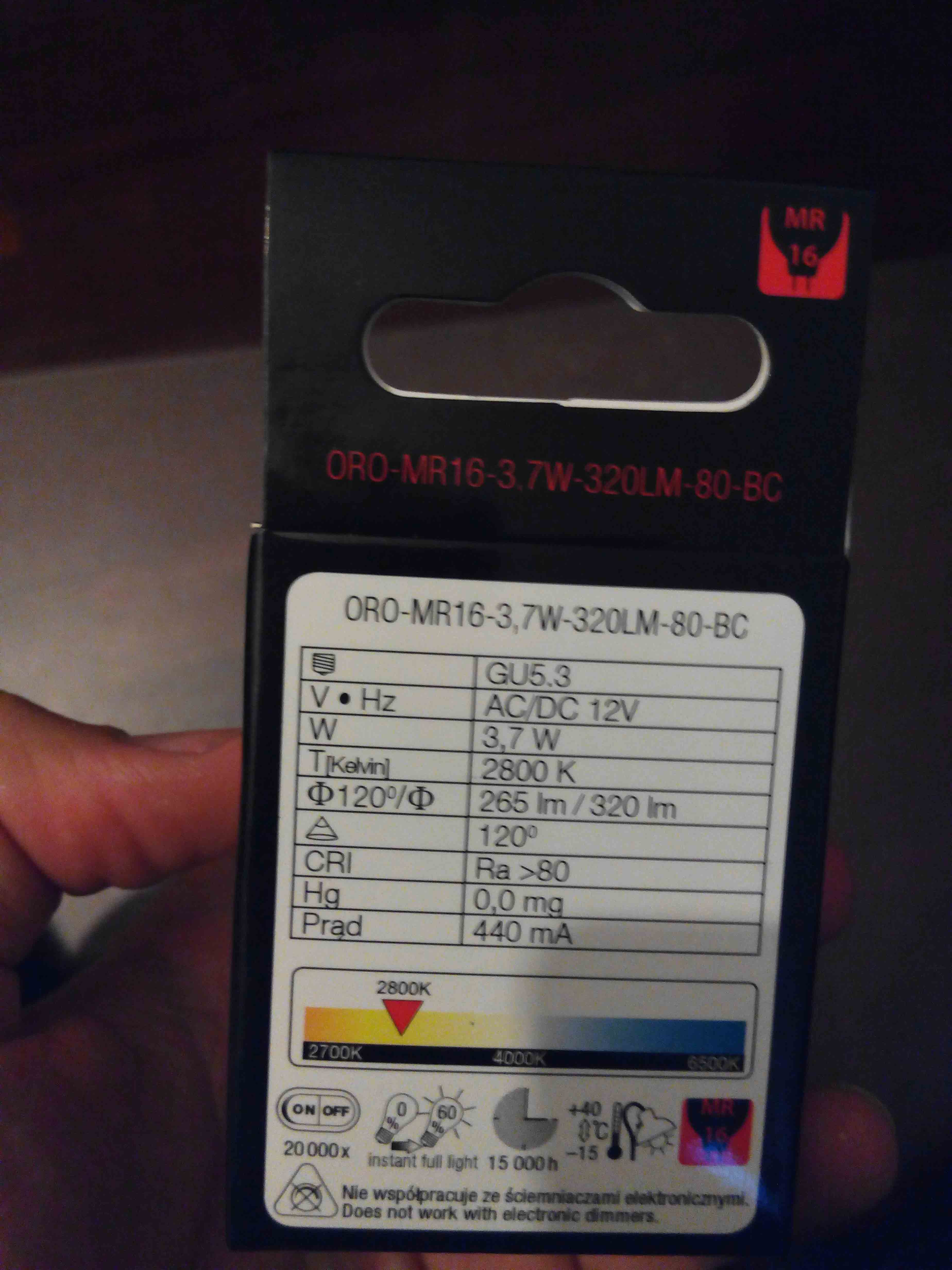

Bom acabei de adquirir para a minha casa este tipo de lâmpadas para substituir as que tenho.
Desconheço a qualidade, visto ter ido um pouco no "vamos ver como se aguentam e como são".
Do que vejo a nível da caixa e lâmpada parece-me bastante interessante (boa) a qualidade.
Verdade que não foram das mais baratas visto que poderia comprar via ebay muitoooooo mais baratas, mas por vezes o "barato sai caro" outras não e temos sorte de serem boas, como também desconheço a verdadeira qualidade destas... vamos ver ;)
Ficam aqui algumas fotos e em breve assim que as colocar tiro foto do antes e do depois ;)

Pena não serem pure white
Re: Lâmpada LED GU5.3 LED 12V 3.7W 2800K 320lm
accoelho Escreveu:Pena não serem pure white
explica assim para um total leigo... :roll:
estava a pensar mais ou menos o mesmo, é uma cor muito quente os 2800K, no entanto depende para onde vai ser colocada, pode até ser interessante.
As cores "brancas" ou frias são aquelas que apresentam valores Kelvin mais altos tipo 6000K, normalmente tem um poder de iluminação maior, as cores quentes mais suaves são as que iluminam menos mas criam mais ambiente, por isso é que eu disse que depende do local para onde vai.
http://www.cidadeled.com/temperatura-da-cor
http://www.philips.com.br/e/lighting-ma ... ature.html
aaahhhhh se é por isso.. sim convém ser uma cor "mais quente" que é para os spots embutidos no tecto de madeira que tenho no meu hall de entrada :)

Não usem lâmpadas de 12V, o transformador ferromagnetico consome mais que a propria lâmpada, alterem para Gu10.
nios26 Escreveu:Não usem lâmpadas de 12V, o transformador ferromagnetico consome mais que a propria lâmpada, alterem para Gu10.
uiiiiiiiiiiii ali é quase impossível alterar.... já tive que ter acesso a parte "de cima" do tecto falso de madeira para uma situação e teve de ser por um dos buracos dos spot's e o que suei para passar um cabo que andei a "pescar" de spot em spot até o encaminhar pro local certo, infelizmente não encontrei ainda a "ponta" que deveria ter ficado como "solta" num dos cantos ou assim do tecto falso para se conseguir desmanchar (duvido mesmo que tenha), como tal torna-se algo quase impossível :oops:
Sei que gastam os transformadores, mas sempre poupo ainda o consumo das lâmpadas de halogeno que tenho/tinha.
Um dia que tiver que desmanchar o tecto aí sim irei fazer as alterações :)
