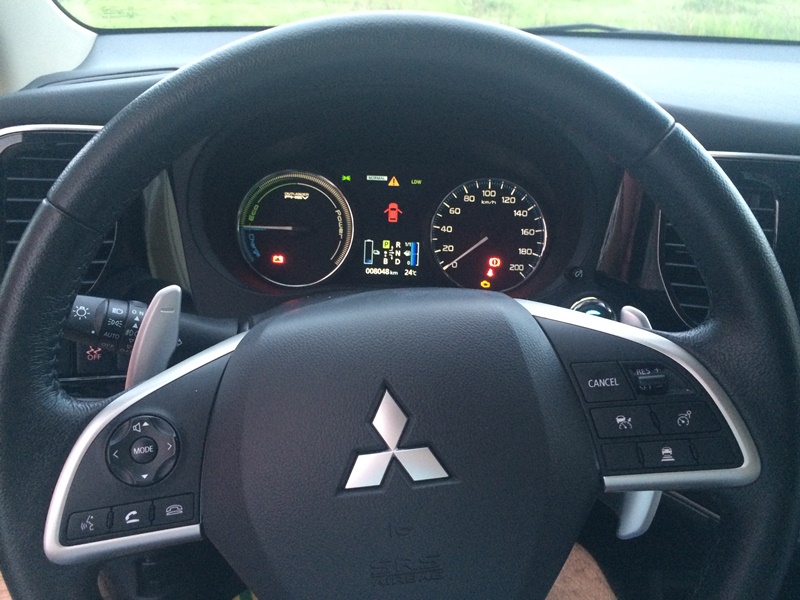

Este SUV tem dois motores eléctricos (um em cada eixo, este carro é um 4x4!) e um a gasolina (2000cc). Podem ver no site as especificações e performances. Para mim, este conjunto de 200 e picos cavalos é mais do que suficiente, já para os aceleras, tenho-vos a dizer que ele está limitado a 170 km/h no mostrador (e como é óbvio, isto foi testado fora da via pública num local legalizado para o efeito :--)).

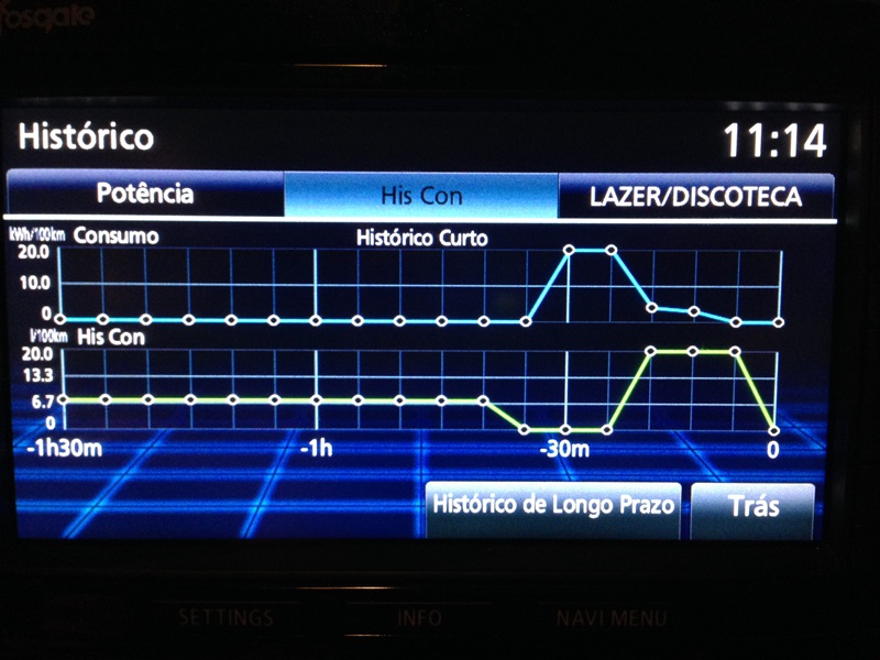

1. Quais os reais consumos do carro nos vários modos?
R: Os consumos reais foram:
- Em modo normal, o consumo de gasolina variou entre os 0 e 2 litros aos 100. Zero, porque o carro anda quase sempre em modo eléctrico. Dois, porque quando se anda mais rápido ou com a carga das baterias em baixo, o carro começa a trabalhar num modo "misto", com o gerador/motor CI a trabalhar. O consumo eléctrico é cerca de 14/15 kWh aos 100;
- Em modo Save, o consumo de gasolina é de 5 litros aos 100 em andamento normal, 8,5 litros aos 100 em andamento desportivo ou 11,5 se exageradamente desportivo. O consumo eléctrico é próximo de zero;
- Em modo Charge, o consumo de gasolina será entre os 8,5 e os 11,5 litros aos 100. Creio que 6l/100 são para carregar as baterias e os restantes 2,5 a 5,5 litros para "andar". O consumo eléctrico é, obviamente, próximo de zero.
2. Compensa carregar a bateria toda durante a viagem para depois gastá-la a seguir? Quanto gasta carregar em andamento?
R: Não. Como devem calcular, à medida que as baterias vão enchendo, o carregamento vai sendo cada vez menos eficiente. Como podem ver nas conclusões do carregamento a combustão (imagem seguinte), os primeiros 26 quilómetros de autonomia estimada foram aparecendo a cada minuto e 15 segundos aproximadamente. Já os 6 seguintes, demoraram 23 minutos (quase 3 minutos e meio cada!). Logo, quando não temos possibilidade de ligar à tomada, a meu ver, devemos usar o modo Charge apenas até termos 25 a 30 km de autonomia em modo eléctrico (cerca de 60% da capacidade) e depois mudar para o modo normal.
3. Qual a opção mais económica (entre os vários modos) para uma viagem longa?
R: A meu ver, a opção mais económica será o modo normal arrancando com baterias no máximo, visto que ao terminar a carga passará a um modo misto, ou seja, o veículo faz a gestão da combustão e carga consoante a disponibilidade da bateria (que irá sendo recarregada com a regeneração). O modo Charge também poderá ser útil quando sabemos que vamos ter alguma subida a realizar (uma serra por exemplo), sendo que, neste caso, após termos carga suficiente, devemos colocar em Save, de forma a iniciar a subida no modo normal.
A teoria de "andar até gastar a bateria" e depois mudar para Charge (de forma a poder voltar a "andar até gastar a bateria"), creio que não se justifica, pois o consumo do tal modo "misto" no final da carga eléctrica, parece-me ser mais eficiente.

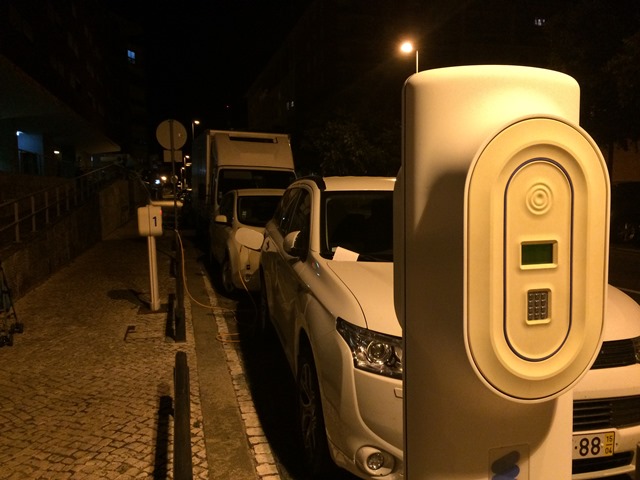

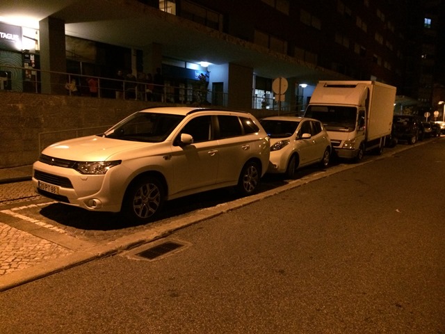

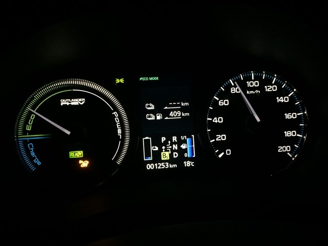

Re: Mitsubishi Outlander - O melhor SUV do mercado
Mensagem por jrochate »

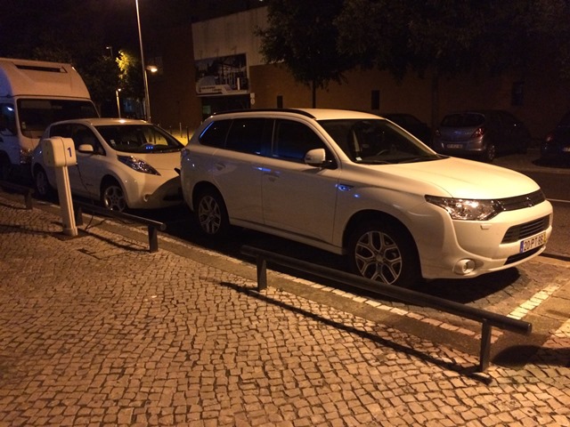

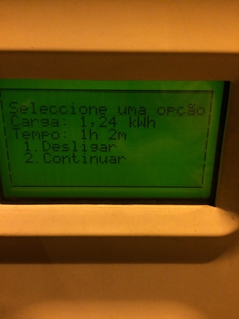

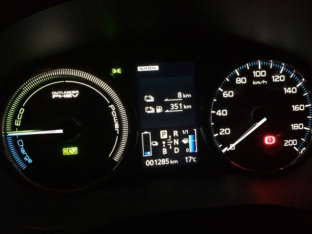

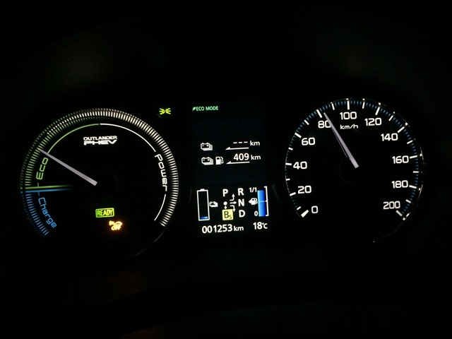

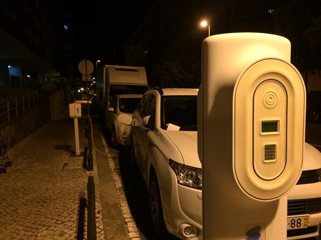

Ao ver melhor algumas das fotos acima, consegue-se ver exatamente o problema da interrupção da carga que eu refiro no meu DB:
Quebras no carregamento
Passo a demonstrar:
Foto 3367: ia a circular com a carga vazia
Foto 3385: resolveu estacionar o PHEV num posto mobi.e para carregar
Foto 3386: carregou 1,24kWh em 1h2m!!!
problema: carregou a 1200 W em 60 min = aprox 5 Amp
Deveria ter carregado a 14 Amp, o que daria 3,2kWh
Foto 3388: apenas ficou com 8 km de autonomia após mais de uma hora de carga, o que está de acordo com os 1,24kWh carregados
Contas: 1,24 kWh x 55km / 9kWh = 7,5 km
Em resumo:
- atenção futuros compradores PHEV: existem problemas no carregamentos nos postos efacec mobi.e no primeiro kW. Cada um terá de arranjar a sua estratégia para não ter impacto no custo de deslocação (regressar ao posto passados 20 minutos, verificar online o posto e o estado "In Use", etc).

Exactamente... Foi por isso mesmo que coloquei essas fotos e nessa sequência...
