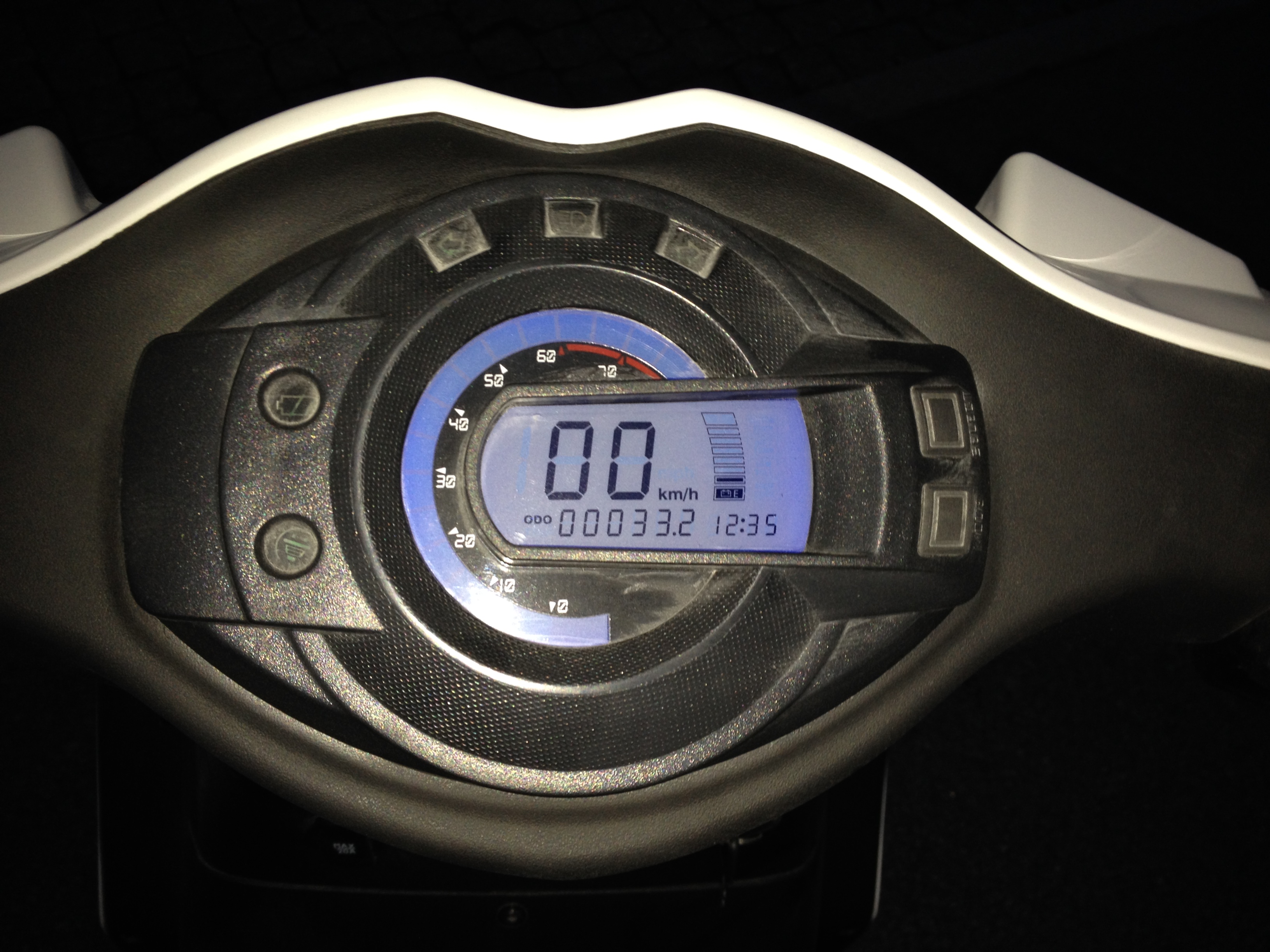

Gostei do visual do conta km sim sr :) agora venham fotinhas da menina ;) e para primeira viagem já foi boa... 30km :)

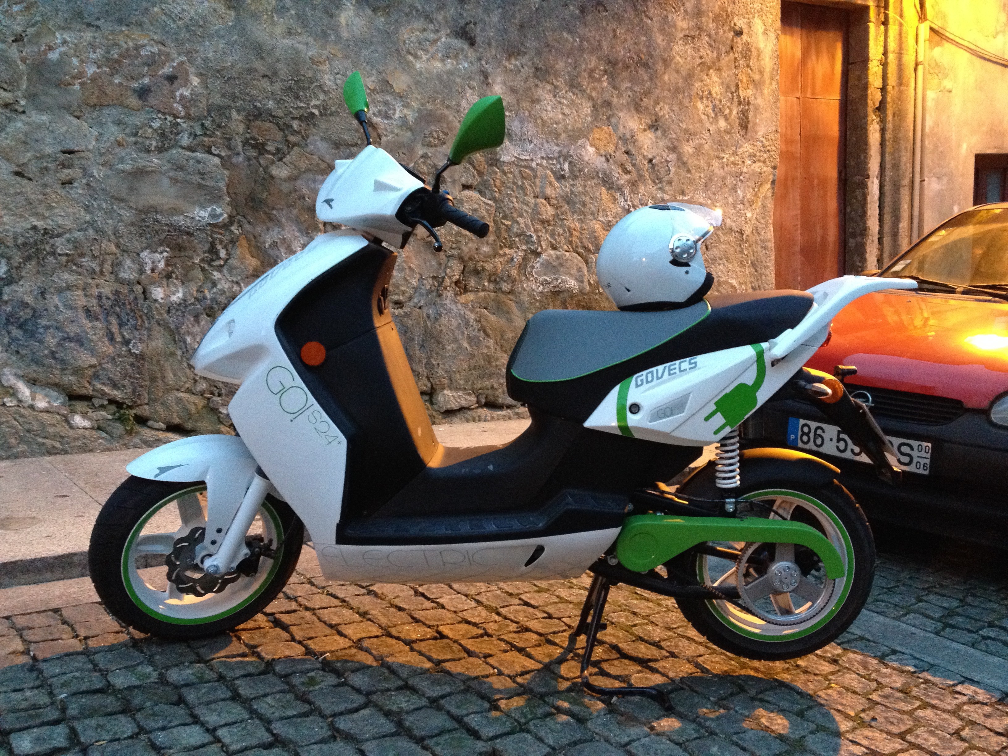

Uma foto de ontem ...
Mensagens: 2442
Re: DB Govecs s2.4+ - "Green Bolt"
Muito bom aspeto sim senhor!
Agora esse ruído não é nada normal :o
Identifica em que roda e zona vem o ruído.Parece algo solto na carenagem ou travões, e que raspa na roda.
sim concordo... as vezes ir pelo "ciclomotor" pode dar grande raia, se te atribuíram a dita matricula branca é sem duvida motociclo! :)
A foto está brutal!!!!! :) muito bonita mesmo :) (venham mais)
o ruído estou com o T3lmo.. nada nada normal!!! deve haver algo aí que está "saído" ou assim, que está a bater sempre no mesmo sitio e daí o ruído ser intercalado, agora que não é normal não é :/ por isso toca a ir à caça dele ehehehe :lol:
