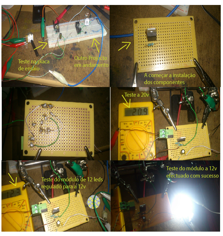

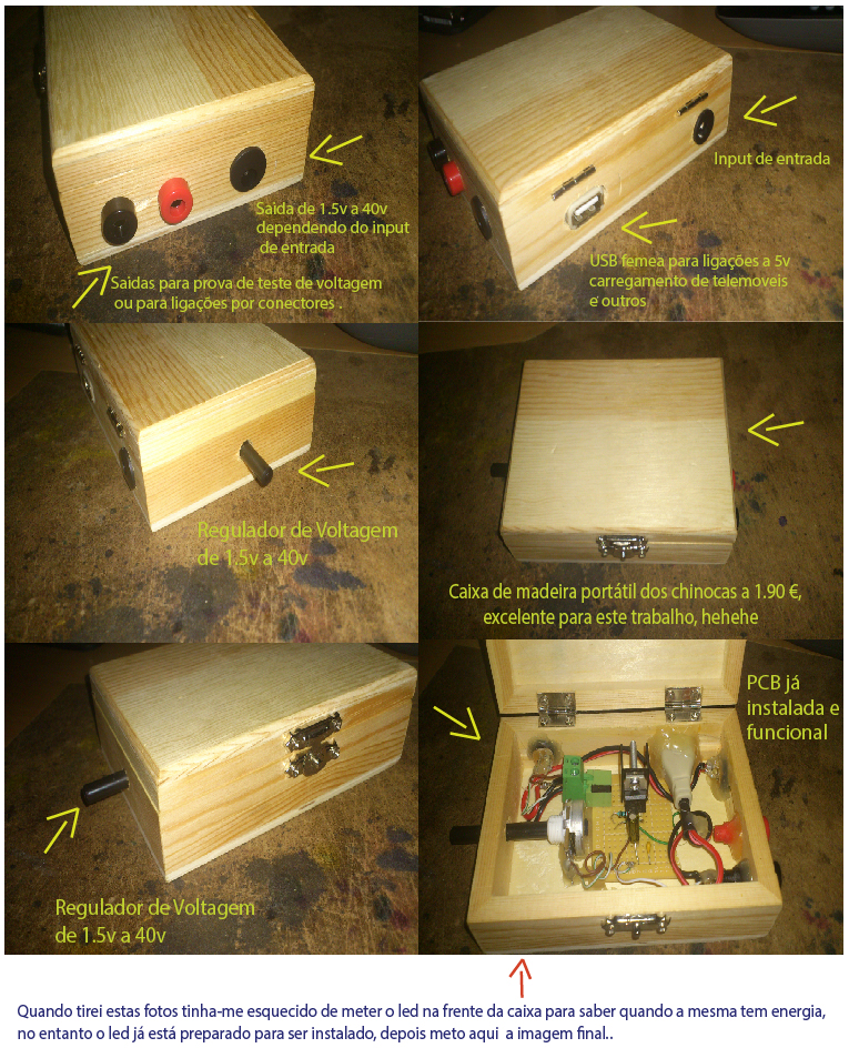

Boas amigos, como prometido aqui vai o projecto que estive a fazer.
Nome : Regulador de Tensão 1.5v a 40v - Projecto bastante simples..
Este projecto era para ser algo mais básico e só para fazer um " In e um Out ", no entanto e após de pensar um bocado ao estar a fazer o mesmo, decidi alterá-lo e dar mais uns complementos a ele, sendo assim resolvi meter uns conectores fêmea para prova de tensão, onde este servirá também para poder ligar uns cabos com pontas macho para testar leds e outros componentes, depois meti um conector USB fêmea para poder ligar dispositivos em usb a 5v como por exemplo carregar telemóveis, no entanto este usb pode trabalhar em qualquer voltagem desde que regulada.. A seguir meti um conector de saída e este terá a mesma voltagem de entrada o que posso ter algo regulado e a trabalhar por exemplo para 9v e tenho a saida a 19v com outro aparelho..
Como mencionei na imagem eu esqueci-me de meter um led para saber se a box tem ou não energia, mas o mesmo já está pronto a instalar, amanhã já o instalo e depois meto aqui a foto final..
Componentes Instalados :
1x - Caixa de Madeira 12cm x 3.5cm
1x - PCB pequena - que no final foi cortada ao meio para dar para outro projecto
1x - LM370T
2X - Resistências 820R
1x - Dissipador de Calor
1X - Condensador Eletrolito de 1uf 50v
1x - Condesador Cerâmico 100nf 50v
2x - Conectores de 4mm de Prova
1x - Conector USB Fêmea
2x - Conectores 5.5mm x 2.1mm
1x - Regulador de Tensão
1x - Conector para PCB Fêmea
1x - Conector para PCB Macho
1x - Led para indicar se a box está ligada
-Vários fios para ligações
Bom eu testei este projecto só com uma resistência, mas como aquecia um pouco decidi meter mais uma, e quando faço projectos não gosto muito que os componentes aqueçam por isso tento sempre meter algo mais para evitar essas situações, assim com as duas resistências a tensão já é bem suportada, agora eu fiz este projecto com a intenção de usá-lo até aos 24v e não mais que isso, porque temos de perceber que quanto mais tensão metermos mais dificil será regulá-la para tensões mais pequenas porque os ajustes serão quase ao milimetro..
A caixa foi algo muito pensado, e não sabia que caixa havia de usar porque era tudo muito grande e não era prático, e quando fui a uma loja dos chinocas vi lá a secção com caixas de madeira no que me deu logo a ideia que precisava, e assim arranjei esta caixa muito porreira e bem portátil para levar para qualquer lado, e assim poder ligá-la ou a um sistema solar ou eólico, como também se pode ligar a transformadores de parede a 220v e depois regular para a voltagem que se pretende, mas não esquecer que o transformador só pode ter a saída até 40v DC..
Nota : A tensão deve ter sempre um défice de pelo menos 2v a 3v de diferença, por exemplo se tiver no input a 24 volts a tensão regulável será mais ou menos 21v ou um pouco menos, se o input for de 12v o regulável será mais ou menos a 10.8v ok..
Bem espero que gostem e caso façam o vosso insiram aqui..
Cumps..

Muito fixe Angel, vejo que gostas de fazer
. Também já tenho usado caixas de madeira "do chinês" como caixas de projecto. Tenho aqui mesmo à minha frente um para acabar (falta-lhe o painel frontal, que é um pedaço de chapa fina de aluminio à dimensão da face).
Posso sugerir-te algumas pequenas melhorias futuras:
- Dissipador maior para o regulador. Mete o maior que encontrares e couber na caixa. Mete uns furos para ventilação por baixo e por cima do dissipador, e uns pézinhos para levantar um pouco a caixa do chão.
- Para um ajuste fino simples, há a técnica de usar 2 potenciómetros em série, sendo que o adicional é por exemplo de 1/10 do valor do original.
- Por 40 ou 50 cêntimos arranjas um botão catita para o pot
http://mauser.pt/catalog/index.php?cPath=324_846
- Se quiseres posso enviar-te um circuito muito simples (4 componentes) a que chamo por piada "resistência mágica", que é uma fonte de corrente de ~20mA para se poder acender um LED com qualquer tensão entre uns 7V (e não 5.5V como estava antes) e uns 20 - 25V sem ter que calcular e meter uma resistência.
Força com esses projectos!

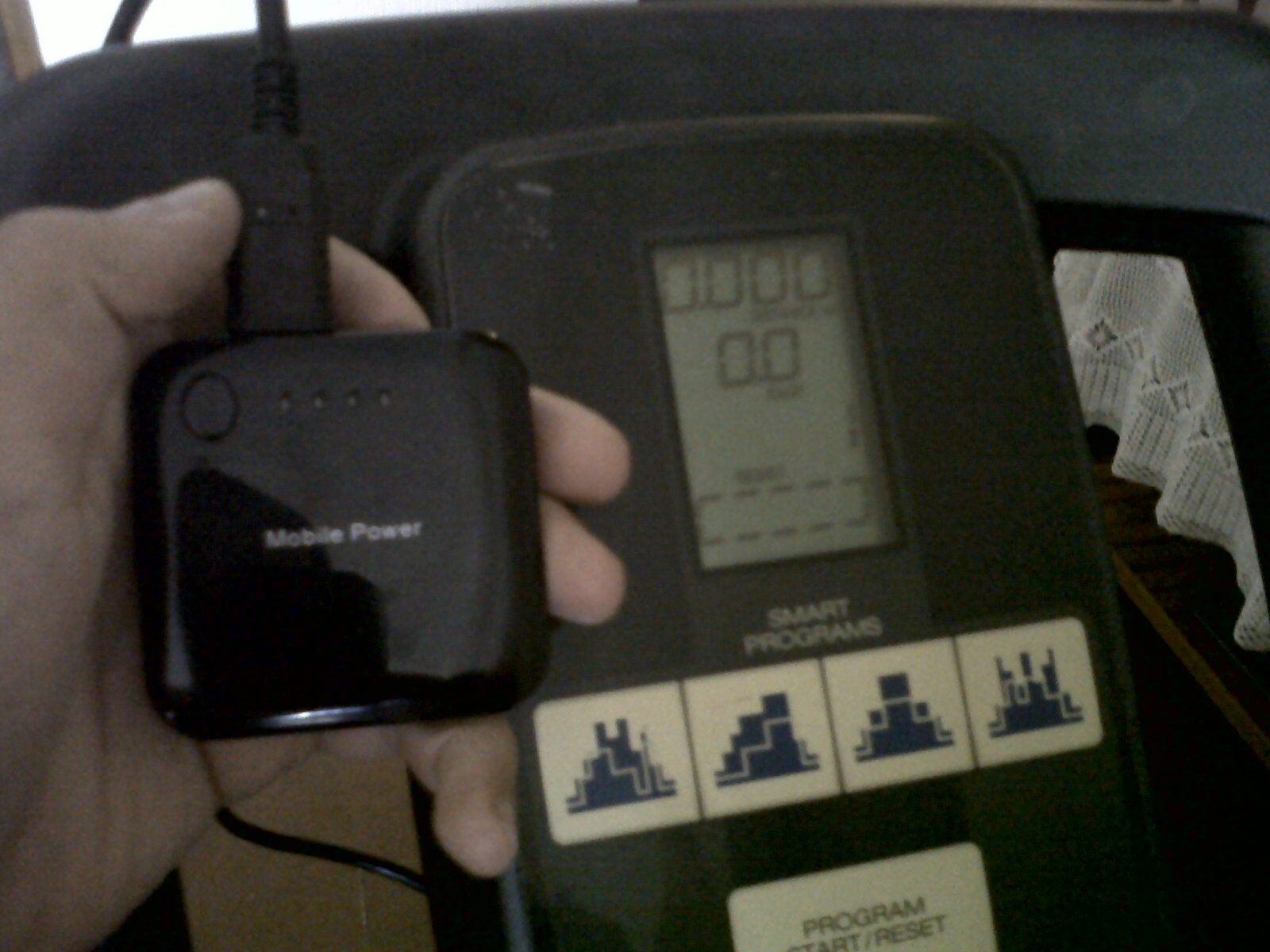

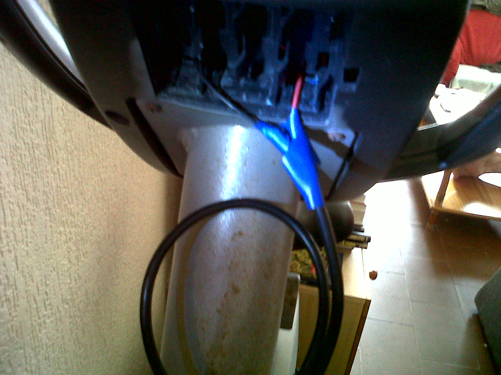

Boas, se o AngelSpeedy permitir, gostaria de apresentar um projecto open-source de adaptação.
Tenho uma bicicleta fixa cá em casa, mas come pilhas que se farta, e ficou encostado por uns tempos. Hoje deu-me um click e e fiz o seguinte.
Fiz uma ligação directa aos fios principais das pilhas (6v) com um cabo usb e liguei directamente a uma bateria portátil para telemóveis. Agora os velhotes andam a pedalar
Márcio

Angelspeedy, o mostrador serve não só para mostrar os km feitos mas tambem as pulsações e tb regula a resistência dos pedais, e não sei se tem motor, mas vou desmontar um dia para fazer uma limpeza geral.
Estava a pensar mesmo em incluir um painel solar, mas fica mais para a frente.
Pedalar para gerar energia ainda não tenho ideias como fazer. Mas opiniões é sempre bem vindo.
Márcio

Boas amigo Njay, desde já obrigado pelas sugestões, agora eu tenho aqui dissipadores maiores mas como a caixa não é muito alta o melhor é mesmo este, e devido a isso também ter metido resistências mais altas para o módulo todo não aquecer, em relação aos furos na caixa posso lhe dizer que os mesmos também não serão necessários porque estou a pensar em meter uma fan pequena, mas esta só será instalada em último caso e se vir que por algum motivo a caixa começa a aquecer muito ok..Njay Escreveu:Muito fixe Angel, vejo que gostas de fazer. Também já tenho usado caixas de madeira "do chinês" como caixas de projecto. Tenho aqui mesmo à minha frente um para acabar (falta-lhe o painel frontal, que é um pedaço de chapa fina de aluminio à dimensão da face).
- Se quiseres posso enviar-te um circuito muito simples (4 componentes) a que chamo por piada "resistência mágica", que é uma fonte de corrente de ~20mA para se poder acender um LED com qualquer tensão entre uns 5.5V e uns 20 - 25V sem ter que calcular e meter uma resistência.
Agora este projecto não foi com intuíto de ter a mesma 24h ligada, mas sim para testes e para uma eventualidade onde precise dela, esta irá andar comigo em trabalhos e será aí que poderei vir a precisar dela, mas penso que esta será sempre usada por poucos minutos..
Irei fazer um novo regulador e esse sim já mais completo e será para estar ligado 24h ao sistema solar no norte, e talvez o faça agora nas férias se tiver tempo para isso, e esse será inserido num espaço próprio já pensado, mas não vou dizer para já para não estragar a supresa hehehe, pelo menos nunca vi nenhum projecto com regulador instalado como o que eu irei fazer, mas de certeza que irei dar a ideia para muitos fazerem igual, mas é para isso que cá estamos
Em relação ao ajuste mais fino não tinha pensado em 2 potenciometros, talvez depois tente no novo projecto, uma pessoa nao pode pensar em tudo hehehehe.
E em relação ao botão eu é que não quis meter, o veio deste é muito grande, mas consegue-se ajustar muito bem á mão sem botão e assim também ocupa menos espaço na mala lololol...
Mas continue a dar sugestões, elas serão sempre bem vindas, se prentender pode enviar-me por pm o seu circuito para eu estudar o mesmo, ou então disponibilize o mesmo aqui no tópico para todos poderem verem o mesmo, caso ache necessário..
Cumps..
