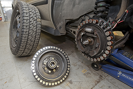

No teu motor, eu diria que precisarias de "alisar" o rotor, enchendo os sulcos (ou vales) com epoxy para ficar um cilindro perfeito, para minimizar o atrito no óleo.Imagem
Depois aconselharia um radiador com um "core" bem espesso como este, para minimizar as perdas de carga (o óleo é mais viscoso que a água).
A escolha da bomba de "água" seria aquela que permitisse maior pressão.
Deve ser uma maneira divertida de gastar uns 120€ e acho que serias o primeiro no mundo a fazer refrigeração liquida num Cyclone. 8-)

Eu já estou a pensar no próximo motor (que já deve vir a caminho), este cyclone tem de ser muito bem tratadinho de inicio, este meu só vai servir para peças ou coisa parecida.
