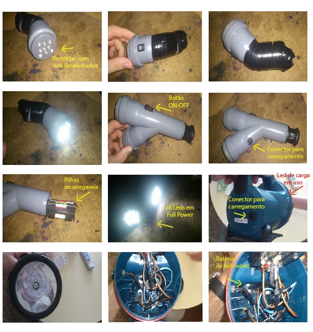

Boas amigo sousacastro, a bateria é carregada por transformador ou por sistema solar desde que tenhamos um fio com o conector ligado ao sistema, neste caso carrego no max. a 6V e em pouco tempo tenho a bateria carregada completamente..
Agora estes projectos são fixes, só que dão um pouco de trabalho porque temos de meter diodos para que a corrente não volte ao carregador ou ao sistema e que fique só na bateria da lanterna, mas de resto é só pensar no tipo e modelo de lanterna se quer fazer..
Esta última alteração para os 4 leds fez com que a lanterna ficasse super leve porque retirei 4 pilhas enormes LR20, e assim já não cansa tanto a mão se tivermos de a usar algum tempo..
Bom vou meter aqui os projectos que fiz, aproveitei os conectores dos tubos de água que se mete nas paredes, e isso foi o que me deu as ideias para as lanternas..
A lanterna com a fita isoladora foi a 1ª que fiz, foi tipo o protótipo. dps fiz outra dessas pequena mas já com os leds centrados e dps fiz a dupla com um conector de rosca no final e agora modifiquei a lanterna maior para leds e bateria recarregável..
Mas as ideias ainda não acabaram agora vou fazer uma super lanterna com uns 50 a 100 leds também com carregamento, hehehehe..
Irei compactar as imagens para caber tudo numa imagem ok, não sei é se vais perceber bem, mas acho que sim..
Olha posso te dizer que a lanterna pequena é a que mais uso no dia a dia e essa só tem 9 leds, e as pilhas já duram á mais de 6 meses e todos os dias tou com ela ligada para fazer algumas coisas..
Agora caso faças alguma não te esqueças dos diodos para carregamentos e das resistências nos leds ok, senão eles vão queimar, tens de pensar quantos leds queres meter e dps geres a quantidade de pilhas recarregáveis ou bateria, eu na pequena só tenho 2 pilhas LR03, e meti 2 para durar muitos meses..
Abraços..

hehehe, amigo Emanuel o que é preciso é por a carola a funcionar e não estar a espera que as coisas apareçam feitas, sem fazermos testes e protótipos nunca chegamos á perfeição, só assim é que vamos tendo ideias para futuras melhorias e para outras novas ideias, a tua luz com a protecção de CD já tinha visto isso num video do youtube, um gajo lá fora também tinha feito algo parecido com a tua, e penso que até houve outro que fez um mini aspirador magnético com a caixa dos cds, que era para apanhar os parafusos que deixava cair no chão e depois ao aspirar os gajos ficavam presos dentro da caixa e no iman, mas pronto são ideias originais que dão alguam utilidade lolol..
Eu tenho mais algumas ideias para outros projectos, mas isto tem de ir com calma senão ainda queimamos o nosso fusível da cabeça e dps então é que já não dá nada hehehehe..
A laterna dupla que fiz dos 28 leds, tem a vantagem de podermos apontar para frente e termos luz também em baixo devido á curva do pvc assim ao caminharmos temos esses angulos cobertos, mas também dá para se inclinar a lanterna para cima, irá fica a curva para a frente e a outra para cima o que iluminará o tecto, resumindo esta tem as 2 vertentes, ( frente - chão ou frente - tecto )..
Venham mais ideias
Cumps..
