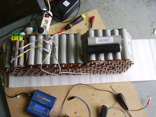

O_volt Escreveu:estas já estão a ser usadas há algum tempo:
http://www.ev-power.eu/Winston-40Ah-200 ... -40Ah.html2014-04-24 20.23.21.jpg[/attachment]
Ou então umas Headway, que ainda seria melhor! (para não falar nas novas CALB que são o dobro do preço)
- 5760Wh com peso menor que 50Kg e volume que cabe na coluna central de uma Predator (a da Vectrix é quase o dobro)
- 2014-04-24 20.23.21.jpg (131.78 KiB) Visto 7853 vezes
