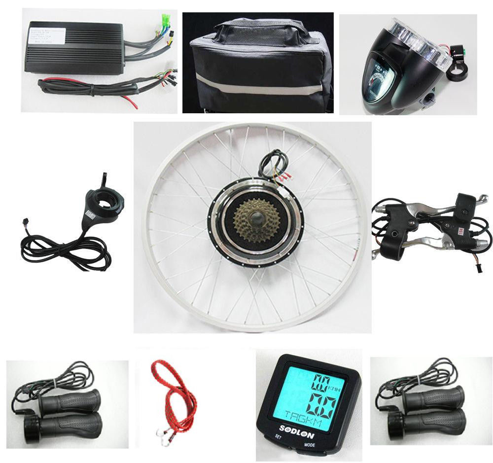

Olá a todos,
Trabalho a cerca de 4Km de casa e quero sempre que possível ir de bike para o trabalho. O caminho tem duas subidas com cerca de 15% de inclinação, a ideia é nunca utilizar os pedais, a não ser que fique sem bateria :). Deslocações aqui nas redondezas, cerca de 15-20km também queria ter autonomia suficiente.
A pouco tempo comprei no OLX uma bike com um motor de 250w mas era fraca, não se aguentava, já a vendi. Neste momento tenho uma bicicleta de montanha com roda 26" que pretendo acoplar um motor e baterias.
Encontrei no Ebay este KIT http://www.ebay.com/itm/48V-1000W-26-Re ... 27e685b9d5" onclick="window.open(this.href);return false;" onclick="window.open(this.href);return false; . Baterias ainda não tenho definido.
Quais são as minhas duvidas e preciso da vossa ajuda:
Motor a frente ou atrás?
Conhecem algum fornecedor europeu que recomendem(a alfandega devido ao peso pode ser um problema)?
Baterias, o que sugerem?
Outra questão que me esteja a escapar?
Obrigado a todos, envio também foto da Bike e KIT.

Mas tu ainda não compras-te esse kit é isso??
No que toca as autonomias nao devem ser problema, esses km que tu queres não são difíceis de conseguir.
Tens aqui no forum pelo menos dois vendedores/instaladores desses kits que tu procuras.
Podes ir aqui http://ecospot-conversion.blogspot.pt/ nosso amigo Francisco, ele tem os kits completos (motor+controlador+baterias....), neste caso os kits que ele tem são de mais baixa potencia, pelo menos que eu saiba.
E aqui: http://www.sanelkit.com/ do nosso amigo Rui tens igualmente kits com tudo o que precisas, neste caso tens opções de maior potencia mas também de mais fraca.
Se não te agradarem de alguma forma, é so apitar que tenho mais uma lista de "milhentos" sites por essa Europa... alias, se fores ao meu DB logo no primeiro tópico tens uma lista dos sites por onde andei a ver preços.

Quanto ao motor na minha opinião o melhor é na roda de trás.
Baterias lifepo4.
Se quiseres mesmo esse kit de 1000w pensa noutra bicicleta de preferência com um bom travão de disco.

La por ter 1000w nao quer dizer que se ande sempre no limite da velocidade, ate porque aqui o amigo pode querer mais força para as subidas do que velocidade, dito isto, logicamente tens de ter em atenção os travoes, quanto melhores melhor :D

Eu optava por um crystalyte HT3525, traseiro, controlador da crystalyte de 72 volts e por agora ia para umas lifepo4 de 72 volts 10ah ou se estiveres a vontade 18s de lipo 10ah.
Um extra obrigatório, cycle-analyst e um par de torque-arms.

Ui luis, ja viste bem a bike? e para a uso que o pedro quer dar nao sei se nao era demais... isso era muito extreme.

Existe um ponto importante que ainda não mencionei. Queria ver se gastava no máximo 400 - 500€. Outra duvida o motor tipo HUB ou acoplado a pedaleira, pelo que estou a pesquisar o preço vai dar ao mesmo. O fator preço é muito importante para mim e errei ao não mencionar inicialmente.
Fidel tens um avião, já estou a validar os links que me enviaste. Até ao momento ainda não adquiri nada mas este fim de semana queria tomar uma decisão e avançar para já com o motor/acessorios e quando receber o mês de Junho a bateria.

Ok. Sem dúvida que os kits da crystalyte são carotes... mas depois de se experimentar um :twisted: não queres outra coisa.
Eu pessoalmente optava pelo hub, quanto mais não seja pela simplicidade de instalação.
Fidel, o HT3525 não daria muita velocidade, mas força não acaba mais.

vendo o 1º post nunca iria sugerir nada com 72v.
os sugeridos pelo fidel parecem me muito mais interensantes e adequados para o uso e bike em causa.
eu uso baterias lipo e ate agora sem problemas mas nunca as iria aconselhar a alguem inexperiente.
so acrescento ao sugerido pelo fidel o kit da golden motor.
48v e 1000w já da para fazer subidas.
um hub é mais facil de montar mas um mid drive tambem se monta sem grande dificuldade, só leva mais tempo, mas o hub devera ser mais livre de problemas e mais silencioso.

Hoje descobri este motor: http://e-bike-diffusion.com/index.php?m ... _num%253D1
Eu sei que nao é hub, logo nao é assim tao facil de montar, mas tens outras vantagens, por exemplo, podes usar as mudanças e assim tens força (subidas) e velocidade de ponta. Eu vi um video no youtube de um gajo com este motor que fiquei impressionado, ate estou a pensar muito sinceramente em comprar um para mim, visto que o meu esta com problemas, este fica mais barato do que rebobinar o meu.
Qualquer duvida por favor diz, nao queiras cometer algum erro so porque achas que aquele vai ser melhor, e podes estar a esquecer de alguma coisa.

... depois de experimentar um bom motor hub, bem alimentado de electrões, as sensações são tão "fixes"... que as vezes tento passar esse entusiasmo. Subidas de 15% sem dar aos pedais já tem que ter algum power...os meus 2 cêntimos.
Fidel, acho que estas a falar do "skeetab5780" do e.s. ? O motor parece ser espectacular, mas o espaço que ele utilizou, não me parece viável aqui. Só se for montado noutro local...ou com uma roda mais pequena.
