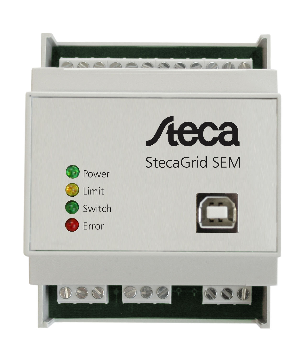

boas,
o Steca stecagrip SEM , é um equipamento que serve para bloquear o envio de energia para a rede publica por sistemas de autoconsumo , é configuravel podendo limitar a 100% a saida de energia, basicamente o que faz é limitar a produção do inversor á energia que está a ser consumida , o equipamento que vi está a funcionar com um inversor Stecagrid 3600.
Steca stecagrip SEM

Steca stecagrip SEM
- stecagrid SEM.jpg (125.95 KiB) Visto 1886 vezes

Isso funciona com qualquer inversor GTI ou tem de ser os Steca ?
mcarneiro
- Mensagens: 750
- Registado: quinta mar 29, 2012 7:25 pm
- Localização: Lagos
Re: Steca stecagrip SEM
visitante2 Escreveu:Isso funciona com qualquer inversor GTI ou tem de ser os Steca ?
Boa pergunta, tenho que ler o manual, mas provavelmente só funciona com steca, isto fica ligado ao inversor por porta rs485, o inversor vai ter que "perceber" o que o scteca SEM está a dizer, é muito provavel que só funcione com inversores steca, mas eu vou confirmar isso.
