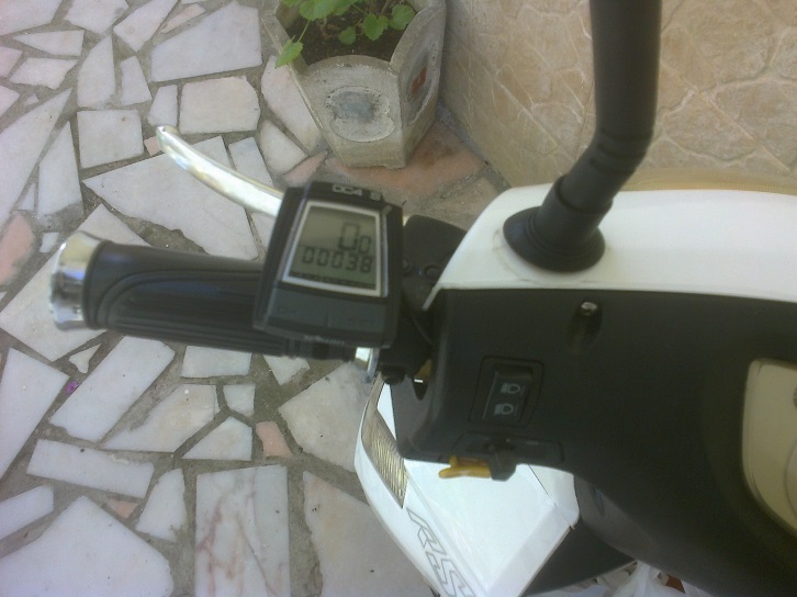

Recentemente montei-lhe um conta-quilómetros com fios da Decathlon, inspirado pelo DB do labutess. Embora já leve mês e meio com lítio, a ideia é manter uma contagem desta nova fase da vida dela.

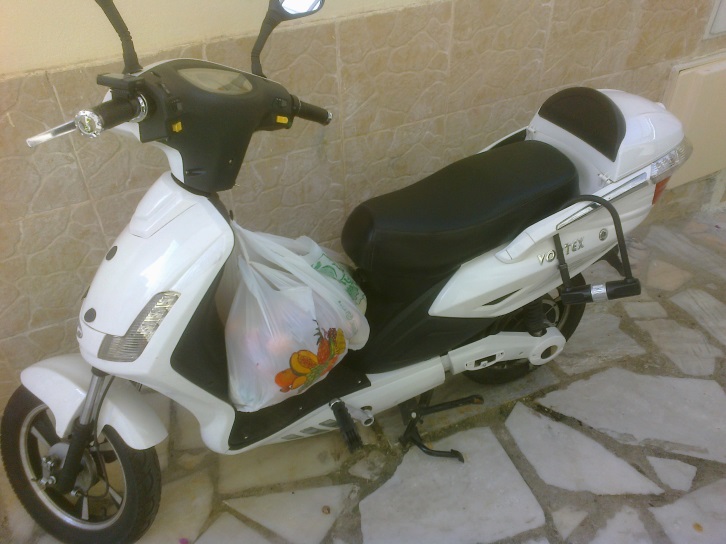

ora uma boa decisão a criação do DB
e começa logo em grande com uma foto nesse ponto de carga!!

Muito bem esse.ponto de carga convem arranjar um cadeado para nenhum espertalhão desligar...
Ah e a Polícia Municipal esta disponível para reboque ou multar algum esperto...

Ontem o meu recém-instalado conta-quilómetros deixou de responder bem, pois o íman saiu ligeiramente do sítio depois de apanhar um valente buracão que me deu um susto. Mesmo depois de ajeitar o íman, continuava a só responder quando andava perto da velocidade máxima. Tive de desapertar o detector e meter mais algum volume por baixo, para o pôr mais próximo do íman. Infelizmente tive de cortar as abraçadeiras que vinham com o conta-quilómetros e as únicas que tinha em casa para substituir são um bocado curtas, mas com algum esforço lá consegui apertar aquilo. Espero que elas não se soltem.

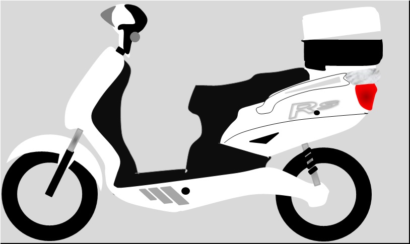

Gostava mesmo de ter uma topcase como o labutess tem na dele, que permite utilizar também a mala com que ela já vem.
Pena que eu não tenho jeito nenhum para trabalhos manuais, logo montar um suporte como o dele está fora de questão para mim

Para montares um topcase como o meu não é muito complicado,com um pouco de trabalho consegues mais um espaço para guardares coisas.No meu guardo o capacete,luvas,casaco e dá para trazer algumas coisas do supermercado.
Primeiro tens de ver se tens um bom apoio que aguente o peso da mala com a carga,penso que baixo do banco tenhas uma travessa onde possas apertar um suporte em L .com uma dobradiça desse suporte ao topcase podes depois abrir a outra mala.

Gostava de poder ajudar na solução de instalar uma top case na sua RS.
Não é muito fácil, mas se cortar a tampa da bagageira que trás de origem, aproveitando as dobradiças e o fecho com chave, depois soldar ou colar o fundo da nova top case ao que resta da tampa recortada.
Basicamente o fundo da top case substitui o que foi cortado da tampa de origem.
Imagem abaixo:
Imagem abaixo:
- rs.jpg (55.18 KiB) Visto 63936 vezes

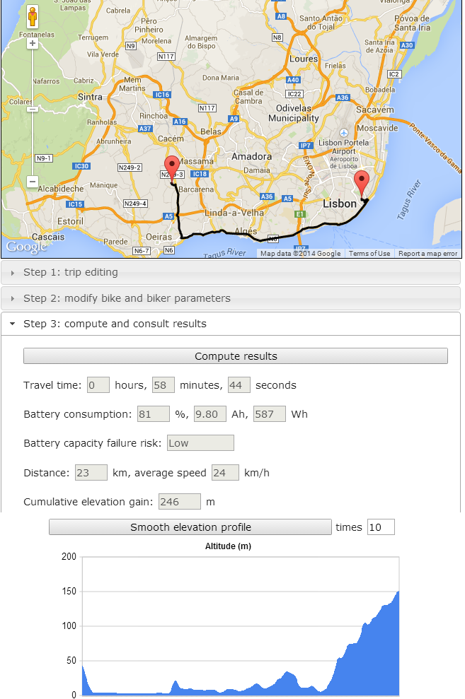

Amanhã vou lançar-me à aventura e ver se consigo repetir o percurso que fiz quando ainda tinha baterias de chumbo, desde minha casa até ao Taguspark. A minha principal preocupação é carregar quando lá chegar. Alguém sabe se o Mobie da Católica está operacional?
O ideal seria que ainda me desse para descer até cá abaixo à Marina de Oeiras, onde aí sei que funciona. Mas se calhar isso era abusar da sorte.

Depois do passeio feito, resta saber quem ganhou em termos de autonomia. As antigas baterias de chumbo ou as de lítio?
E a resposta é....
Empataram. Consegui fazer exatamente o mesmo percurso até ao Instituto Superior Técnico no Taguspark, e praticamente mais nada (23km total).
Como o edifício estava fechado, tentei fazer mais 1 km até à Católica, mas nem 100 metros andei sem ter de parar e empurrar a scooter o resto do caminho até ao Mobie.
Como aquilo lá em cima é um deserto sem nada para ver, tentei ficar o mínimo de tempo possível (30min) que me permitisse chegar cá abaixo à costa. Com 0.14kWh carregados (pouco mais do que 1/5 da bateria), fiz 10km até à marina de Oeiras, onde a deixei a carregar 2 horas enquanto fui dar uma volta.
Pensei que as 2 horas fossem suficientes para voltar a casa, mas por pouco não fiquei apeado novamente. A bateria começou a ir-se abaixo na última subida até minha casa. Foram 22 km nesta etapa.
Posto isto, não tenho bem a certeza se tenho uma boa margem para ir e vir aos cafés semanais. Embora ir até à marina de Oeiras consuma menos que ir ao Taguspark, o tempo necessário para a recarga ainda é considerável.
Dava jeito era poder fazer uma carga semi-rápida (tipo a 0,8C) em situações como estas.
