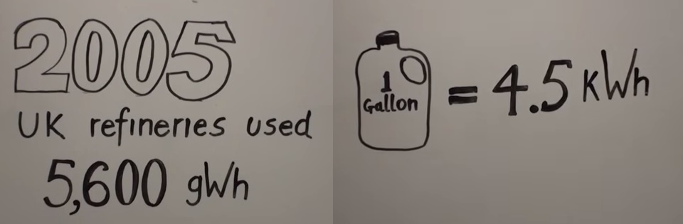

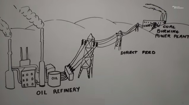

Os dados que são apresentados no seguinte vídeo vêm de dados estatísticos oficiais das Nações Unidas, e revelam que as refinarias de petróleo são tão gastadoras que habitualmente necessitam de uma ligação directa da central de produção de energia mais próxima.
No Reino Unido, em 2005, o consumo de electricidade das refinarias ascendeu a 5600gWh, sendo superior ao de múltiplas cidades, e fazendo com que a produção de 1 galão de gasolina (3.78 litros) tenha um consumo estimado de 4.5kWh. Ou seja, gasta-se mais de 1kWh para produzir um único litro de gasolina... o que dá que pensar, se tivermos em consideração que com 1kWh num veículo eléctrico também se percorrem muitos quilómetros.
Talvez a melhor forma de resumir tudo isto seja aquilo que Elon Musk, fundador da Tesla (e não só) diz:
Haveria electricidade mais que suficiente para recarregar os automóveis eléctricos, se se parasse de refinar petróleo.
Dá que pensar...
Fonte: http://abertoatedemadrugada.com/2014/05 ... duzir.html

Os consumos de 4 rodas rondam em média os 13 KWh/100 kms, assim:
13kw : 100kms = 0.13kw/km
4.5kw : 0.13kw = 34.6kms
mais coisa menos coisa; ou seja, estavas lá.!! :)

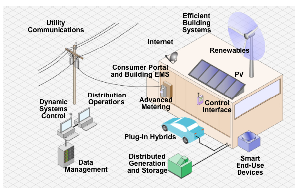

Vem o artigo a propósito dum outro modelo de negócio já por cá falado e que tem os VE no epicentro. Isto é. Os VE podem até funcionar como rede "colectiva particular" de armazenamento de energia, à noite (portanto mais barata), libertando-a de dia. Como é que funciona? Vou tentar explicar com leigo que sou, mas os especialistas que me corrijam e ajudem se necessário.
Por um lado temos que ter, (e já existem) as redes inteligentes. Ver trabalhos do INESC e UP e muito mais:
http://www2.inescporto.pt/use/areas/des ... e-software
https://www.edpdistribuicao.pt/pt/rede/ ... ntes.aspx
http://www.espada.eti.br/redeintel.asp
http://automoveiseletricos.blogspot.pt/ ... grid.html
http://1.bp.blogspot.com/-BYovIzSPeGY/U ... Grid2.png
É só fazer uma pesquisa por "rede eléctrica inteligente".
