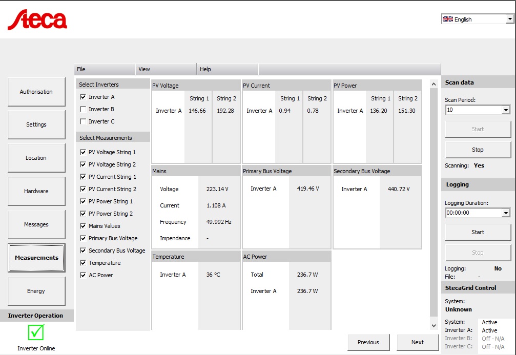

mda
- Mensagens: 241
- Registado: domingo jul 30, 2006 12:36 pm
- Localização: Minho
Re: Fotovoltaicos, ligação serie paralelo, diferentes tipos.
Hoje esta um dia mau, mas deixo aqui as medições que tirei agora mesmo.
Para alem das voltagens diferente pelas series serem diferentes não se distingue muito um do outro.
- 111.jpg (143.63 KiB) Visto 9309 vezes

Pelos valores que apresentas temos:
o painel de 240W/32V = 7.5A e o de 100W/17V=5.8A, apesar de ter menos de metade da potencia a corrente é apenas 1.7A inferior dai que talvez seja por isso que não notas muita diferença.
Se estiver enganado que me corrijam.
