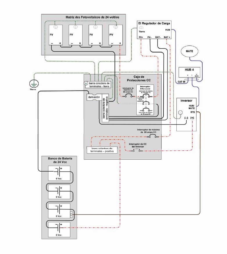

Ligações do conversor.
Alguns instaladores, não têm as ligações de maneira correta, e depois acontecem as coisas...
Não liguem os dois cabos dos painéis direto no conversor.
O (negativo) dos painéis deve ser conectado primeiro no (negativo) das baterias (terra) e só depois no conversor.
De resto, é um ótimo aparelho, que sem dúvida aconselho para sistemas isolados.

Re: [Ensaio](OutBack FLEXmax 80)
Porquê dizes que o negativo tem de ir primeiro as baterias ?

Respondendo ao Mariano.
Por questões de segurança, e melhor escoamento da corrente fornecidas pelo campo solar, se os dois cabos forem conectados diretamente no conversor ele vai ficar mais exposto às variações da corrente de entrada (PV) que dependendo do que está (produzindo/consumindo) poderão haver grandes diferenças, e esta energia tem que ir para algum lado.
Pelo menos (1) outback já sofreu uma avaria (grave) que tudo leva a crer, pelo menos pelas informações que tive, devido a esta falha nas conecções...
Acima, mostro o esquema da maneira correta de fazer esta ligação.
__________________________________________
Esta bem mas por 1 avariar não quer dizer que seja essa a causa da avaria.
O que tenho visto por é ligar directo a regulador MPPT, variações vai existir sempre . Por ex quando passa uma nuvem a frente do sol na primavera, tens um pico brutal.
Um regulador desse calibre deve aguentar isso não ?
Efectuaste algum teste ou medição nesse aspecto ?
Autor do tópico - Moderador
É sempre difícil apontar uma causa para uma avaria!
O certo é que depois do instalador ter modificando as ligações, o conversor nunca mais deu problemas.
Sim...., os picos podem ser brutais!
Tenho no meu sistema apenas (1920Wp) e a corrente já foi aos (74A) e o limite é (80A) agora imagina se tivesse a potência que o fabricante indica! (2500Wp) é só fazer as contas.
Por este fato aconselho a colocar menos potencial (PV).
De salientar que no quick guide tem a ligação dos paineis directo(+ -) sem shunt.
E no manual tem shunt no - como referido pelo Emanuel Couto.
