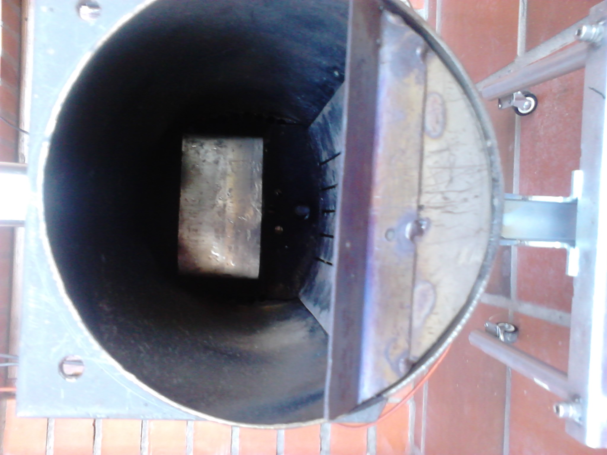

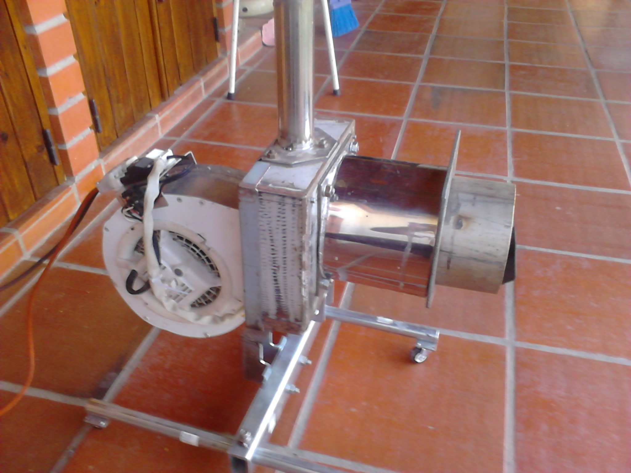

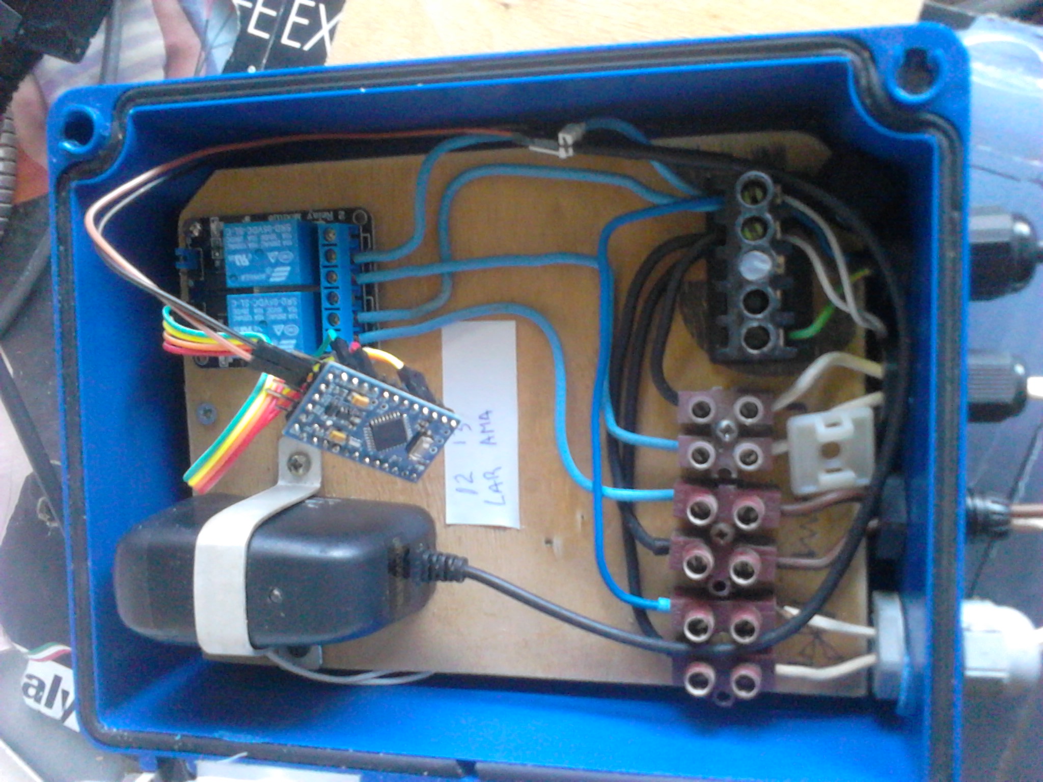

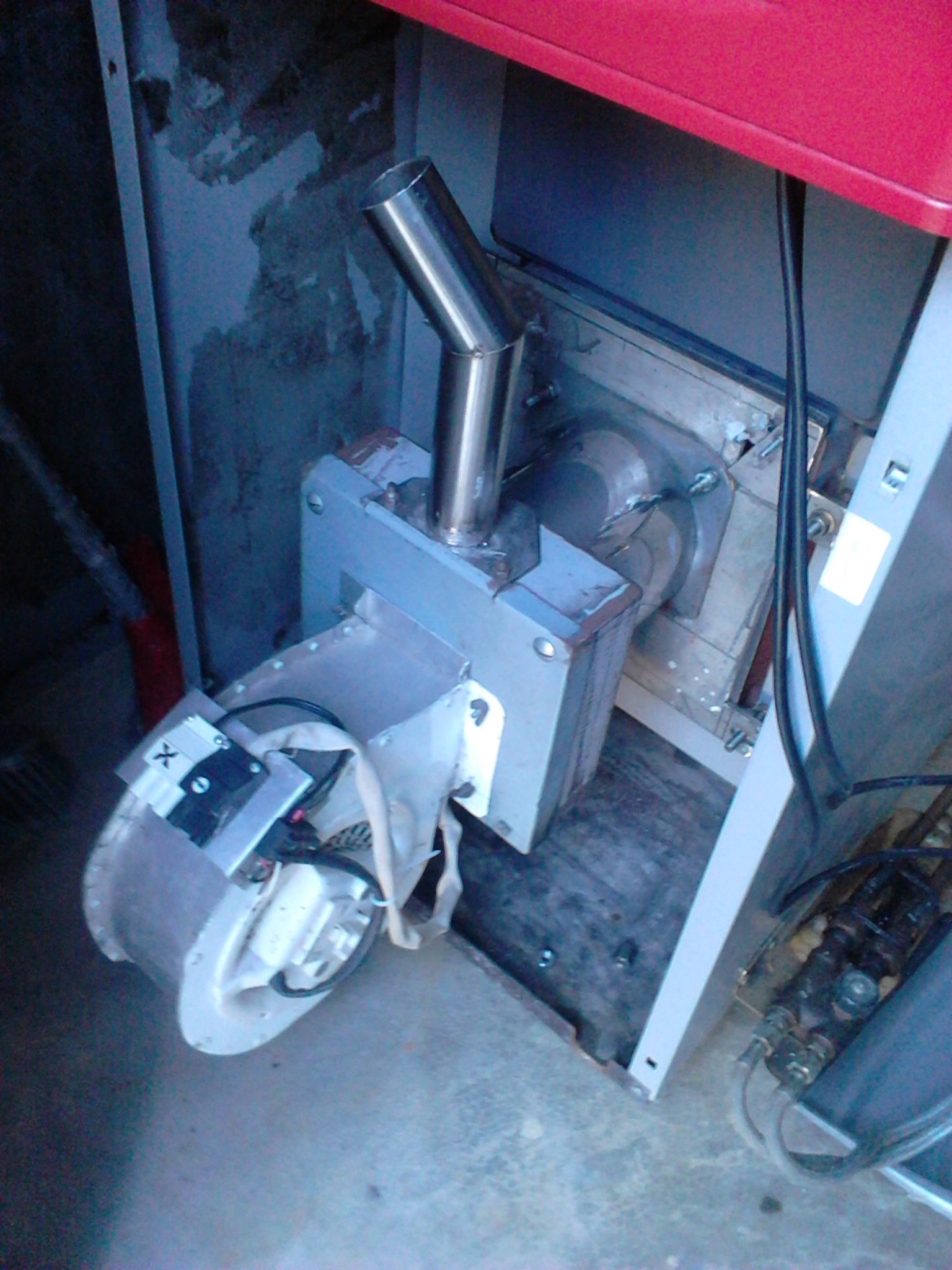

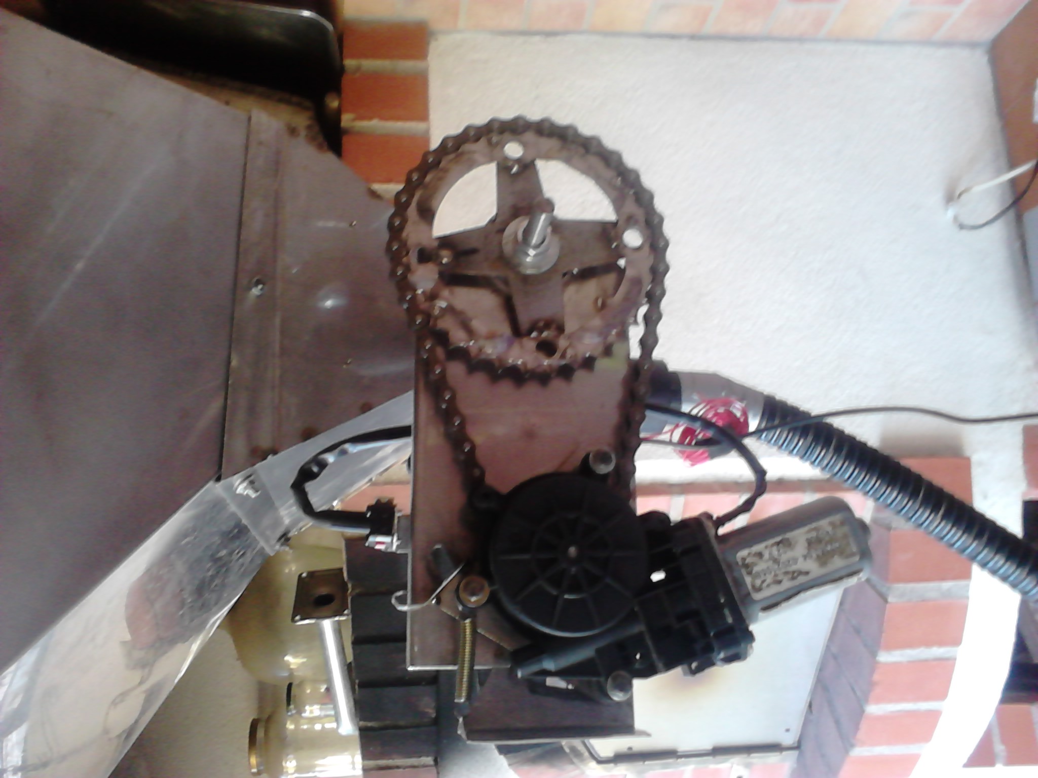

Boa noite com a chegada o frio retomei o meu projecto do queimador pellets para adaptar à minha caldeira ferrolli que já estava prado à espera de melhores dias.
Pois cá vão algumas imagens do projecto que é controlado por meio de um arduino pro mini, ligado a três relés. que por sua vez ligam e desligam,com um determinado timing que foi previamente afinado, um ventilador, uma resistência,12v Diesel e um senfim com motor de vidros eletricos auto.

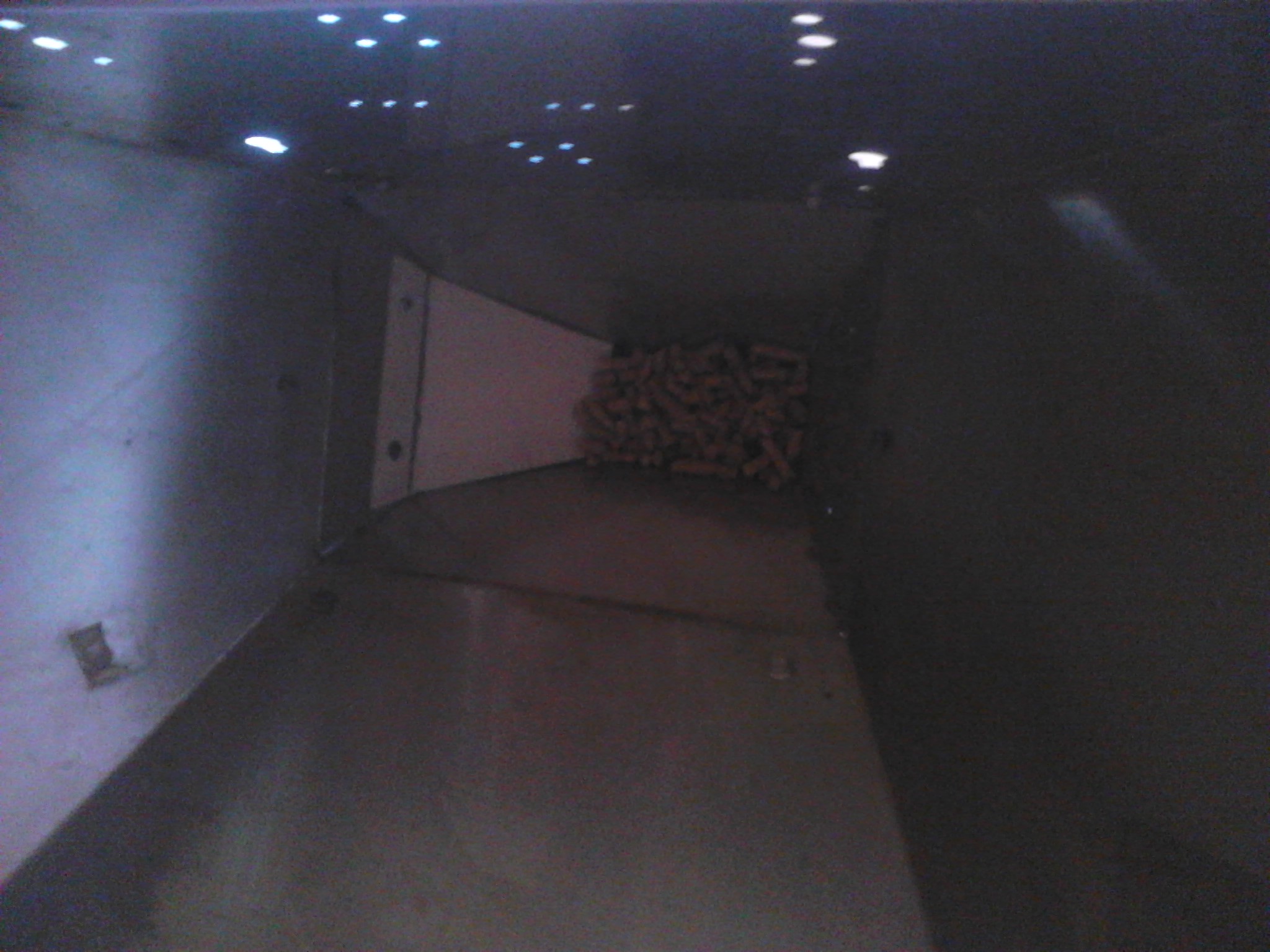

Mais umas fotos

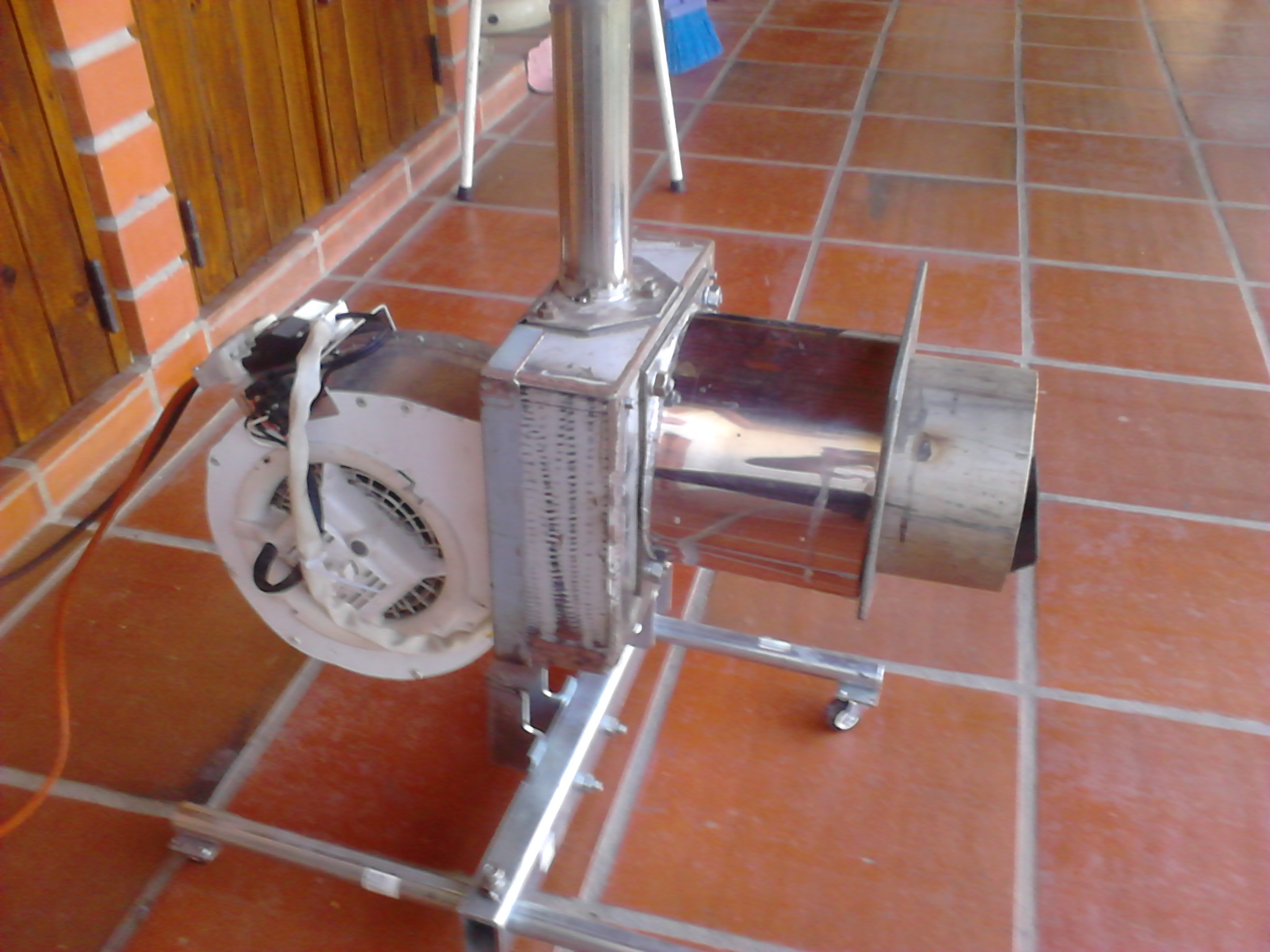

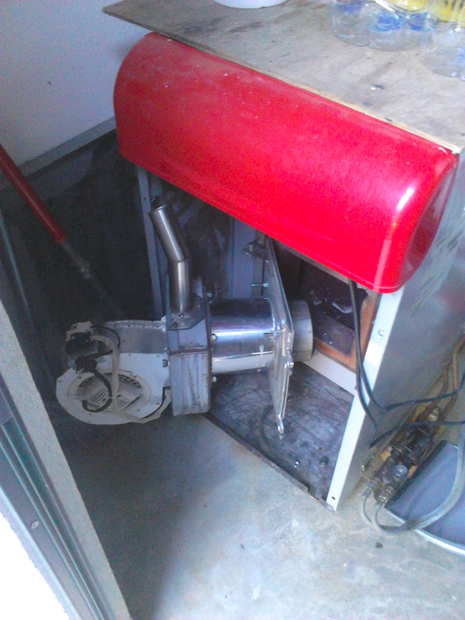

Mensagem por carioca »
Mais uma, brevemente vou postar também um video, com ele a funcionar.

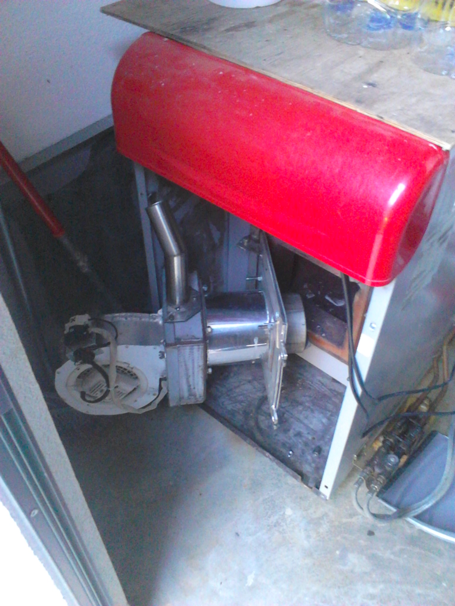

Assim que tiver a pronta tampa de para a substituir a que está na caldeira, que tem o bucal mais estreito, eu tenho uma ferrolli 18KW.

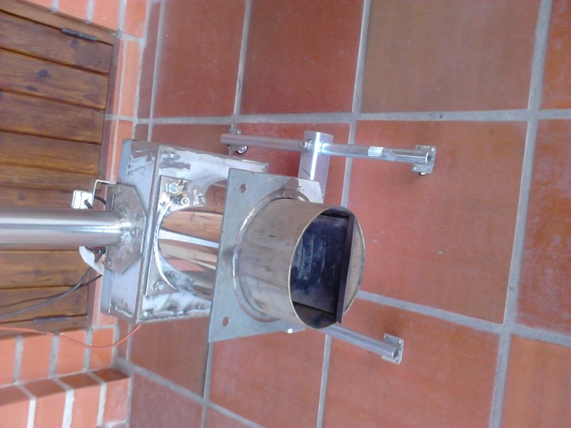

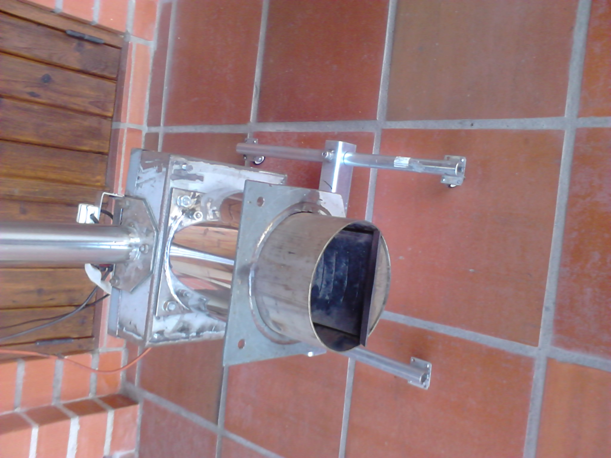

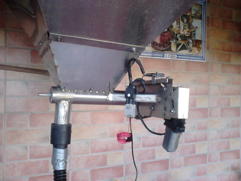

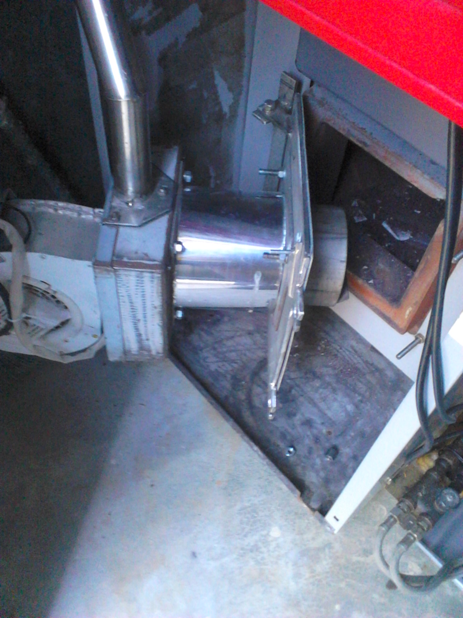

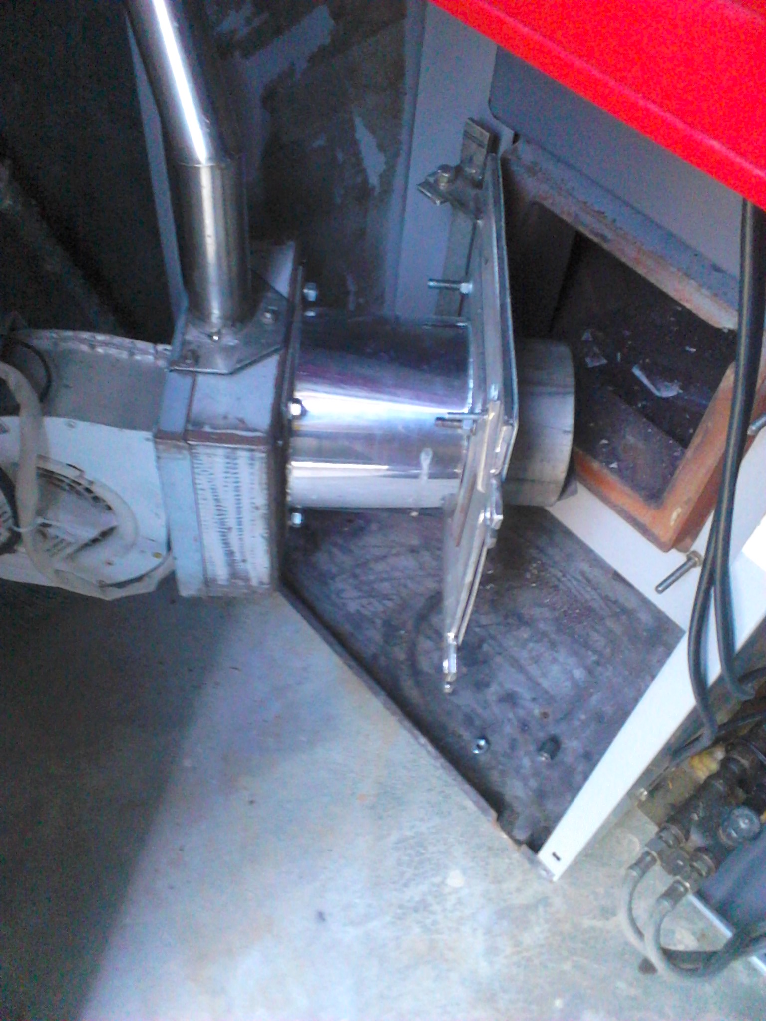

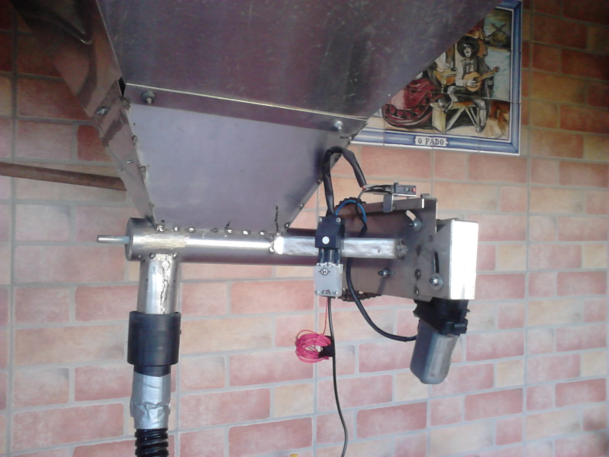

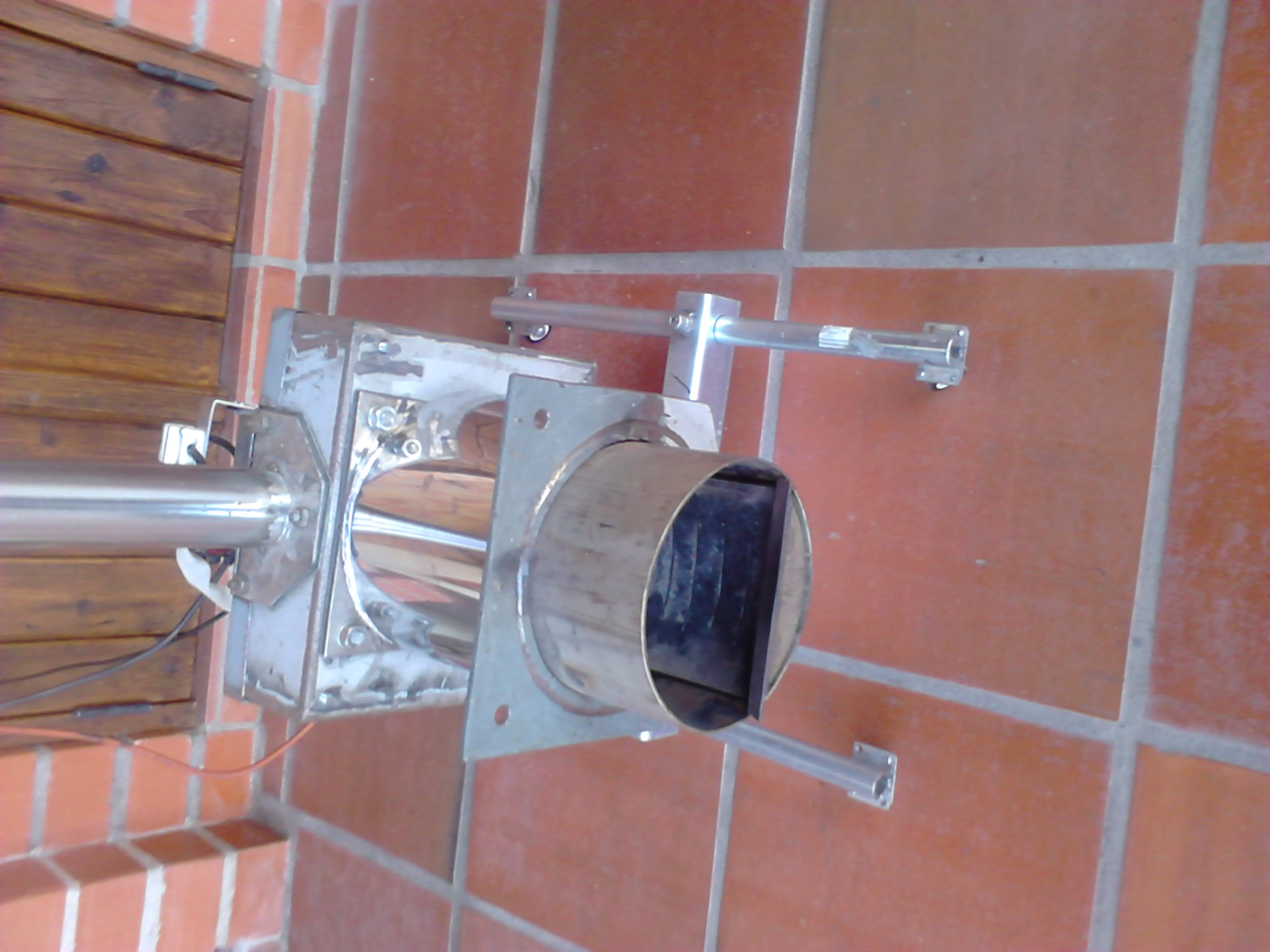

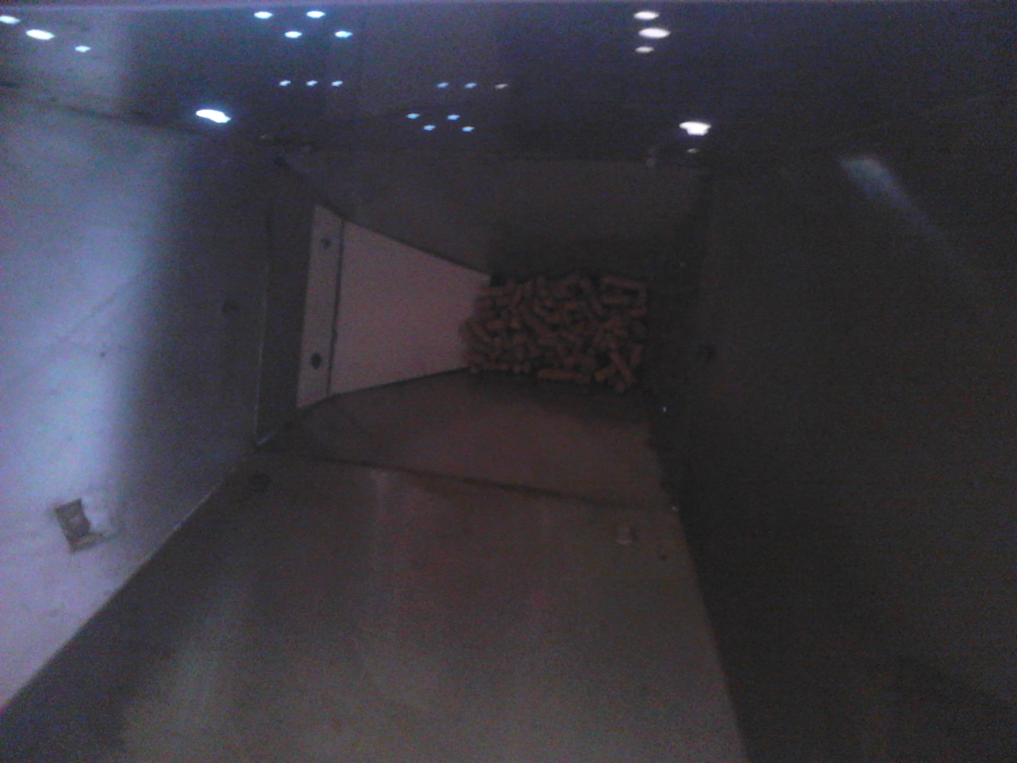

Aqui vai mais umas fotos, do adaptador, depois disto só falta instalar o alimentador que vai ficar seguro na parede.
