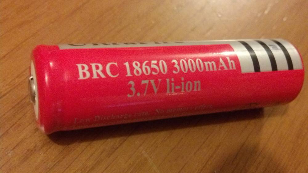

Re: O uso de BMS
As baterias que falam são tipo esta? a 18650
em tempos comprei umas quantas para lanternas Led de 3x900 lumens que também são utilizadas como luz noturna para biciclas
Ultrafire 3000ma.jpg (56.49 KiB) Visto 3601 vezes
são umas baterias potentes e aguentam-se bem, neste caso para o fim a que se destinam..
