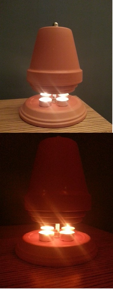

Não se se é o melhor sitio para colocar esta situação, mas aqui fica.
Bem isto não é para os cavalheiros irem desviar os vasos as respetivas senhoras, mas para quem tiver em casa um vaso de barro e o respetivo "pires", mas para testarem sem estragar nada e para terem uma ideia do que o vaso é capaz.
Peguem em 2 "pedras" ( tipo calçada) o vaso, 4 velas daquelas que se usam para decoração e purificação e coloquem como o exemplo da imagem abaixo.
Pois é, chega atingir 150 graus, e a um consumo de 3 cêntimos por hora.
Depois dos testes feitos se correr bem, um pouco de criatividade, dá para fazer umas coisas giras, não só serve para aquecer como serve de decoração, e ainda iluminação.

Epa oh Esteves tu quando acertas... É que é sem espinhas...
Acho que ja tenho trabalho de casa para este fim de semana... Lol
Muito boa ideia em que pode aquecer uma assoalhada a um custo muito baixo...
Obrigado por esta partilha

serges atenção ao que eu disse... olha a patroa
Quanto ao aquecer uma assoalhada, bem se for uma como a minha que tem um isolamento muito bom, que qual quer coisa a dar calor fica quente em pouco tempo, sim é possível, se não chegar um há que meter mais
Há uma coisa muito importante o aquecimento de uma casa depende muito do seu isolamento.

Eu acho que estão à espera de milagres...
A energia libertada por 4 velas a arder dentro de um quarto com vaso ou sem vaso é exatamente a mesma, e se fica lá dentro ou não depende apenas do isolamento.
A única diferença com os vasos é que impedem o calor de se espalhar pelo ar da divisão por convecção tão rapidamente.
Isto mantém o calor mais junto do utilizador e radia-o um pouco na sua vizinhança por infravermelhos.

Mas que é um candeeiro giro é!
Uma pergunta inocente. A campânula apoia onde?
- Mensagens: 2374
Re: Aquecedor que pode chegar aos 150 graus
Ser um candeeiro engraçado é outra coisa.
Tem um varão roscado a servir de suporte com duas porcas em cada ponta.
