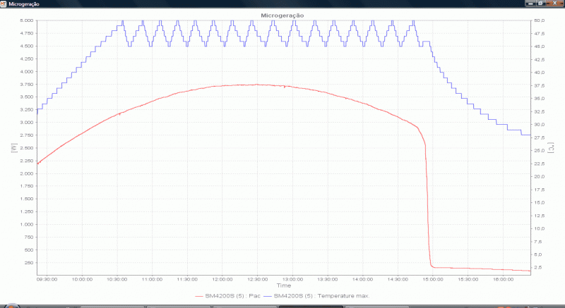

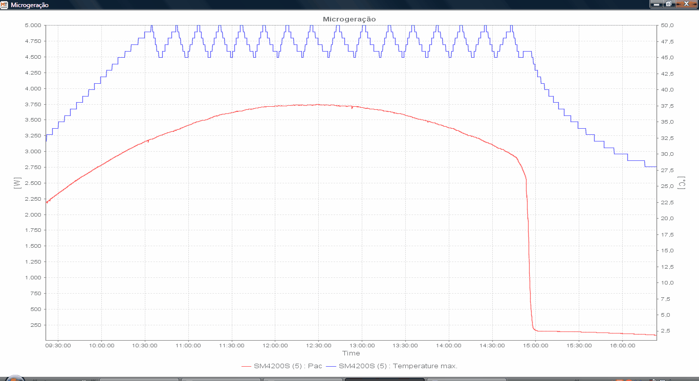

A produção de ontem foi de 22.3 KW e podem ver o gráfico da produção.
http://imageshack.com/a/img27/968/89ua.png
A quebra a partir das 15horas deve-se ao facto de a instalação estar numa encosta e a partir dessa hora o sol já era.
Agradeço os vossos comentários.

Parece-me bem
pena apanhar essa sombra mas fora isso está muito bem.
cumps
cumps

A sombra prejudica um bocado e foi uma das razões para colocar os 20 paineis e não 18, como foi proposto inicialmente.
Também me parece que o inversor entre as 11 e as 13:30 está a atingir o seu limite. Pelo que tenho lido aqui no forum é possivel alterar alguns parametros do mesmo para aumentar a produção.

Caro ,
veja as suas mensagens privadas , tem lá uma dica de como afinar a sua micro.

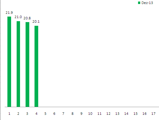

Aqui fica mais uma actualização da produção de Dezembro e também um gráfico com a evolução da produção do dia 7.
