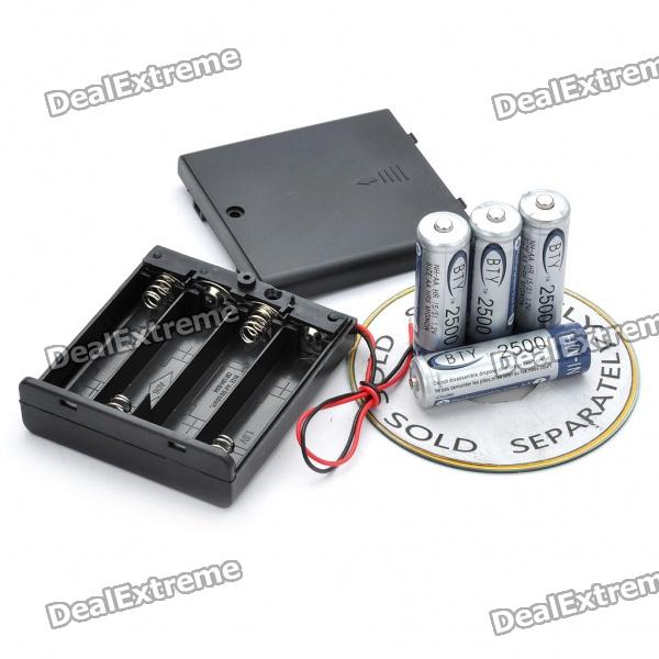

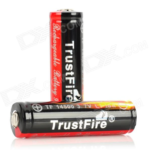

Parece-me que resolvi mais uma peça do puzzle - ainda não sabia como iria simular o pack que está instalado na bicicleta. Decidi comprar 13 baterias Li-ion de tamanho AA (cada uma tem sua PCB para sua protecção) e suportes para elas, assim vou ter um pack exactamente com as mesmas tensões que o instalado na bicicleta mas com apenas 900mAh.
