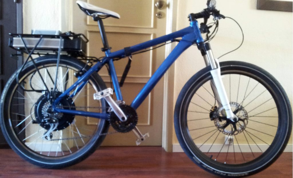

Só para mostrar o meu meio de transporte para o trabalho:
Scott Aspect 50 2011, pintura custom
Motor hub MXUS, clone do Nine Continent 2807 (9x7)

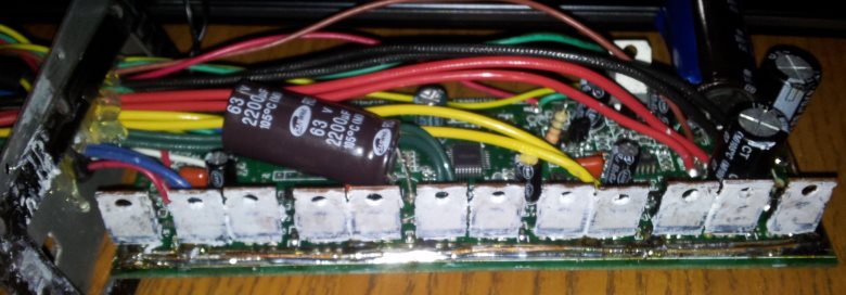

Controlador chinês 12 Mosfets, modificado com mosfets IRFB3077, shunt "rebaixado" para 45A e quase 5000 uF.
Bateria 48V 12Ah, lítio qq coisa... :P Não é LiFePO4 infelizmente.
42km/h com a bateria recém carregada.
Arranque de semáforos mais rápido que táxis a chiar pneus :D
Potência max à bateria ~1900W
Potência max à roda ~1150W

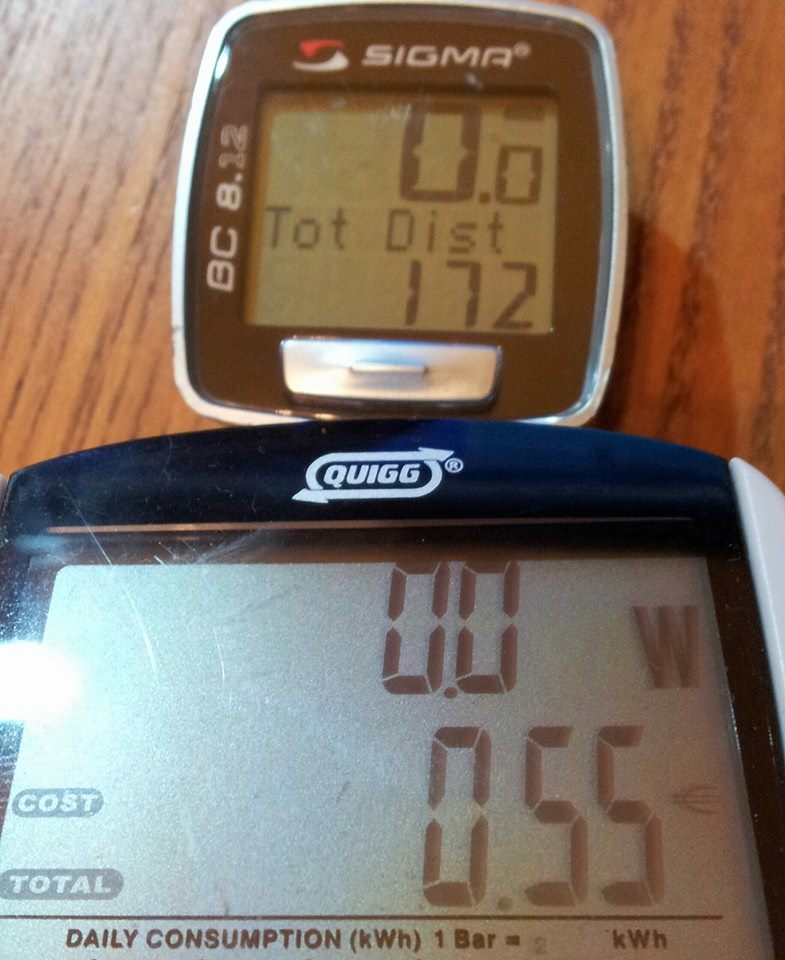

0.32€/100km, mais barato que o passe de metro (em 18 meses), sem greves e 1/3 do tempo de viagem.

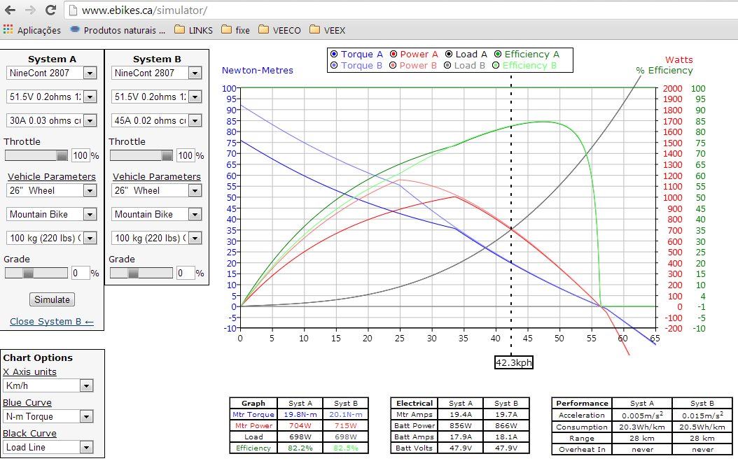

Simulação antes e depois das modificações, quase 95 Nm à roda

Relativamente a eficiências e baterias, vê o gráfico que postei, à velocidade máxima onde ando 90% do tempo, a descarga da bateria é apenas 18A, 1.5C. Dos 0-25 km/h é que tenho descarga de 45A, que não chega aos 4C, passo tão rápido por essas velocidade que não há danos na bateria, controlador ou motor...
O simulador do ebike.ca é o melhor da internet para motores hub, é feito por eng. electrotécnico com base em testes reais, por isso acredito muito nos valores de potências e eficiências apresentados.
À velocidade de cruzeiro tenho 83% de eficiência mas à potência máx apenas 61%...

Mais umas coisinhas que gosto de meter nos meus kits:
O controlador tinha apenas 3 condensadores de 470 uF, total 1410, agora tem 5340 uF (foi das melhores mods, sente-se mesmo mais torque!)
Cobre na parte de potência e estanho, mais pasta térmica de qualidade

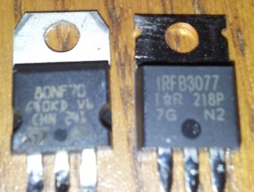

Para aumentar em segurança de 30A para 45A (aumento de 225% de perdas de condução originais) resolvi trocar os MOSFETs originais, ~10 mohm, por IRFB3077, ~3 mohm para não ter o controlador em risco de falha e a ferver!
Genuínos, feitos no México, nada de cópia chinocas...

Pois, visto que o controlador que compras-te era chinoca tinhas mesmo de fazer essas alteraçoes, eu tambem estou a pensar em mudar a pasta termica do meu, a que ele traz nem me parece muito ma, mas o meu controlador esta a aquecer um bocadinho, coisa que nunca aconteceu ate agora.
Mas a alteração que mais me intrigou foi a dos condensadores, isso é mesmo verdade, notas mais torque? alguem pode confirmar esta afirmação? nao é que nao acredite em ti, mas quantas mais pessoas o confirmarem mais esclarecido fico.
Quanto aos Fets, nao pensas-te nos IRFB4110? eu so pergunto porque é o que o pessoal mais usa nestes MODS. Pelo que vi nos datasheets de ambos o IRFB3077 aguenta mais amperagem e o IRFB4110 agenta mais tensao, o IRFB3077 tem uma resistencia mais baixa, mas pelo que eu analisei (e posso ter feito mal) o IRFB4110 parece ser mais eficiente com as temperaturas, ou seja nao atinge uma temperatura tao alta como o IRFB3077 nas mesmas condiçoes.

Condensadores = mais torque?
É verdade. Por causa da indutância das baterias, cabos e pistas no controlador, a energia demora tempo a chegar aos mosfets. Os condensadores servem como armazenamento local de energia, ultra rápido e perto dos mosfets. Eu tinha condensadores suficientes para os 30A originais, ao passar para 45A tive que aumentar a quantidade de energia armazenada localmente, e tb a capacidade de descarga. Condensadores maiores servem ambas as funções. Acrescentar condensadores cerâmicos ou de filme tb é boa ideia, capacidade de descarga elevada e baixa indutância.
Relativamente aos mosfets:
Fidel Escreveu:Pelo que vi nos datasheets de ambos o IRFB3077 aguenta mais amperagem e o IRFB4110 agenta mais tensao, o IRFB3077 tem uma resistencia mais baixa,
Correcto.
Fidel Escreveu:o IRFB4110 parece ser mais eficiente com as temperaturas, ou seja nao atinge uma temperatura tao alta como o IRFB3077 nas mesmas condiçoes.
Errado.
Basicamente só há aquecimento dos mosfets por 2 motivos, perdas por condução e perdas por switching. As 1ªs só dependem da resistência, os 4110 têm uma resistência 36% maior que os 3077, logo são menos eficientes e produzem 36% mais calor. As 2ªs dependem da "total gate charge" e do gate driver do controlador, 3077 = 4110 neste aspecto...
Só se deve usar 4110 para sistema de 70 a 90V, abaixo disso há melhores, acima eles rebentam.

ok, entao como é que calculaste o valor dos condensadores? como sabes que chega?
Por acaso nao sei quais sao os Fets que o meu tem, vou ter de o abrir novamente para ter a certeza. no caso de serem os 4110 e eu troca-se para os 3077, so ganhava eficiência certo?

Fidel Escreveu:ok, entao como é que calculaste o valor dos condensadores? como sabes que chega?
Não calculei, daria muito trabalho modelar todas as indutâncias e capacitâncias do sistema. Como "rebaixei" o shunt até 45A (50% acima do original), sabia que deveria ter 50% mais binário. Como não tinha, resolvi acrescentar os caps e resultou. Mas ainda vou comprar mais alguns cerâmicos para colocar junto dos mosfets "low side".
Fidel Escreveu:Por acaso nao sei quais sao os Fets que o meu tem, vou ter de o abrir novamente para ter a certeza. no caso de serem os 4110 e eu troca-se para os 3077, so ganhava eficiência certo?
Diria que dificilmente terás mosfets tão bons como os 4110 ou 3077, eles são caros! Os fabricantes fazem sempre na base do "tá bom? então chega...". Ganhas eficiência e muito menos calor.
Já vi pessoal retirar o controlador interno desses motores e comprar um externo "tradicional".
EDIT: Já tens um externo, 12 fets?
