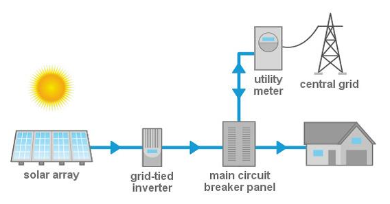

O que pretendia fazer era ligar a saida AC do inversor a uma tomada de casa. Para haver auto consumo.
.. ligar a rede diretamente, quis dizer, haver uma saida do inversor a um contador so e exclusivamente para injecao.
O que pretendia era consumir e injetar as sobras.
Quintas2
Colaborador
Colaborador
Mensagens: 1002
Re: Grid tie inverter onde comprar em portugal
Mensagem por Quintas2 »
Não precisas ligar a uma tomada para haver autoconsumo, embora também possa ser feito. Desde que ligues dentro da tua instalação, há sempre autoconsumo. O mais indicado é ligares diretamente a um disjuntor do quadro elétrico, disjuntor esse que será destinado unicamente ao inversor. A energia que injetares no quadro elétrico será consumida preferencialmente em tua casa (autoconsumo) e só será exportada para a rede se não tiveres consumos que a "absorvam". Tipo isto
Esquema gridtie.PNG (90.91 KiB) Visto 6579 vezes
Nota que no desenho acima o quadro elétrico aparece fora da casa mas é o nosso comum quadro elétrico situado no interior da habitação.

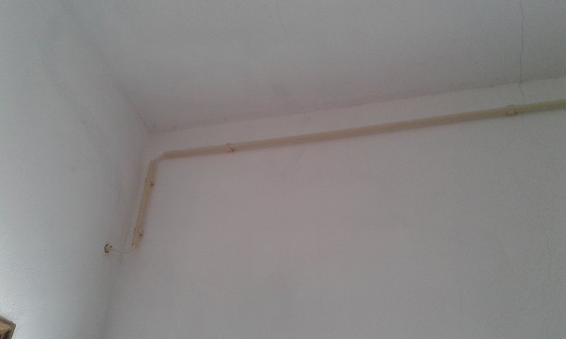

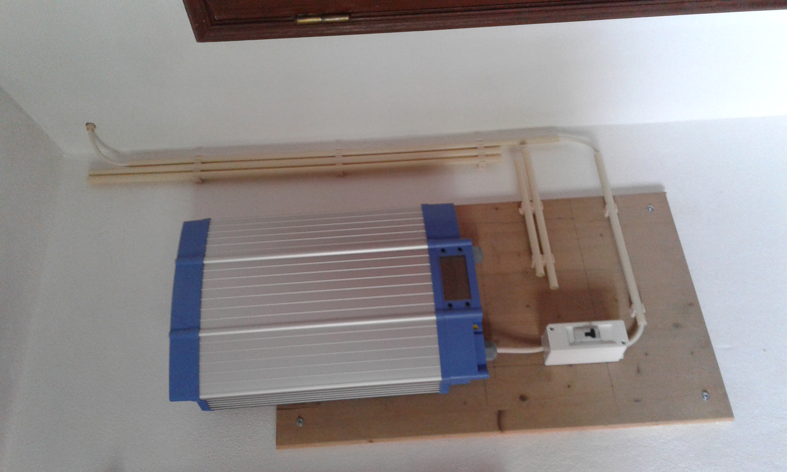

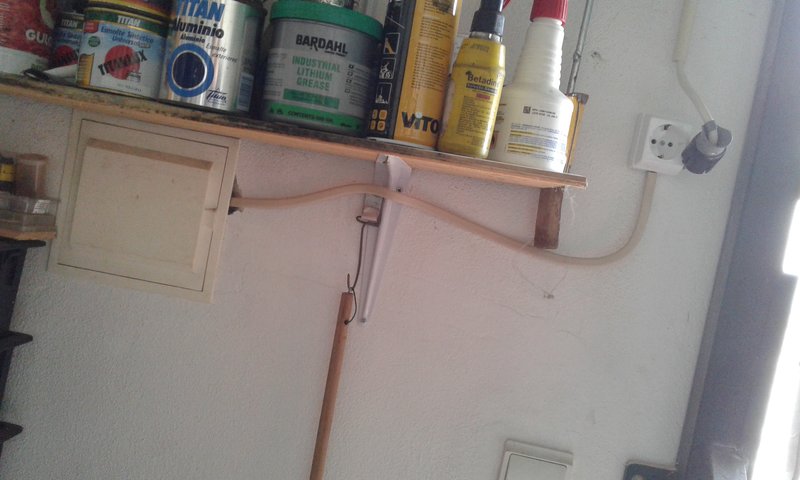

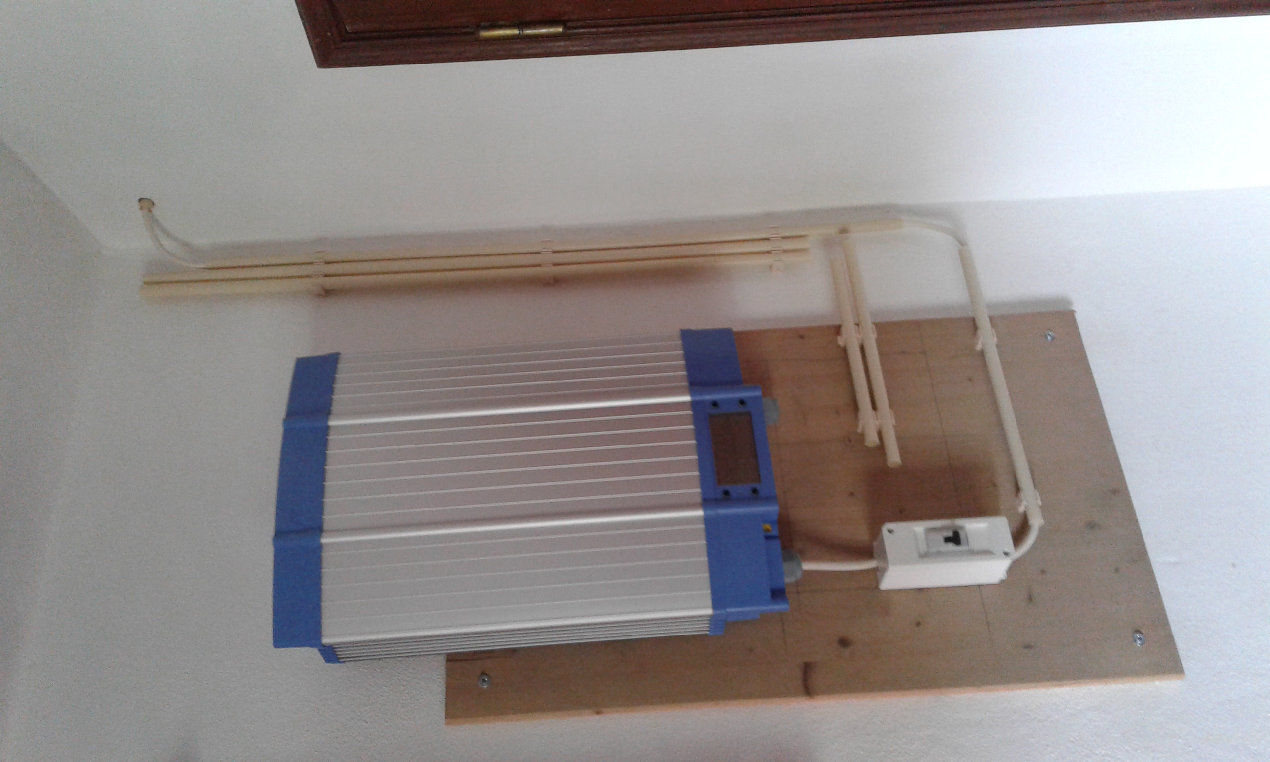

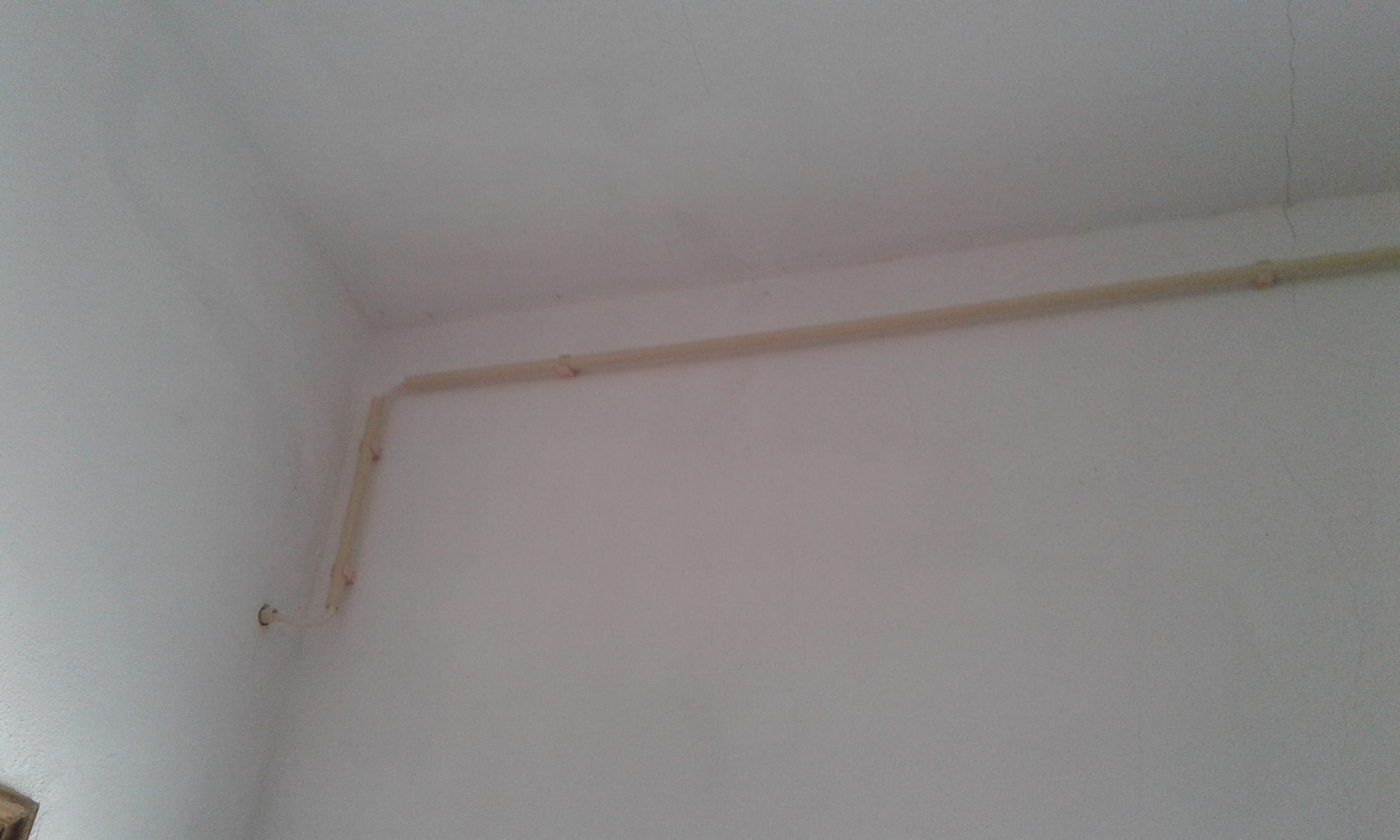

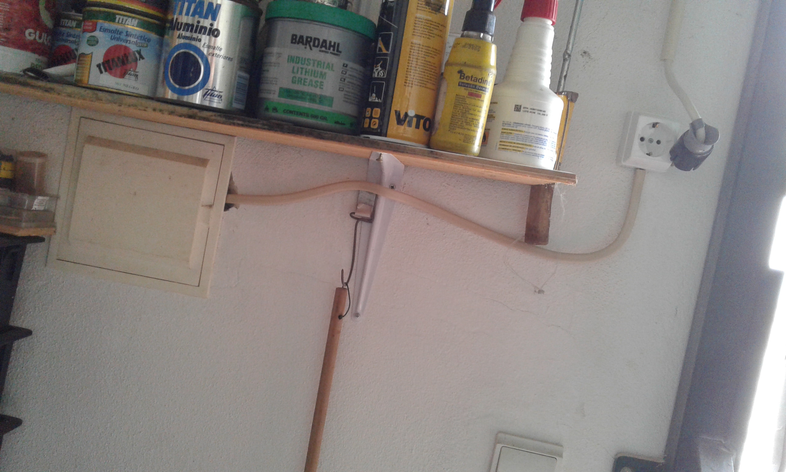

junto envio fotos
1. inversor Mastervolt xs2000
2. cabo eletrico junto ao teto da garagem bonito
3. tomada que depois vai ao disjuntor da garagem( cabo eletrico de 4mm)

Eu usaria o disjuntor de 10A: a corrente nominal de saída do XS2000 é de 7A (vais ter 6x245Wp = 1470Wp, pelo que dificilmente passarás os 6A na saída do XS2000, mas não será impossível), fica já feito para um eventual aumento do campo solar - o XS2000 admite até 2000Wp, com output máximo de 1575W (6,85A), tens cabo de secção 4mm2, que aguenta perfeitamente os 10A. Evitas desde já possíveis disparos do disjuntor e o preço será equivalente.
Cumprimentos,
Quintas2

Não estraga não. Esses são equipamentos de uso por curta duração e potência muito superior ao do teu fotovoltaico. Vais ter sempre que ir buscar à rede. Uma potência como a tua de quase 1500W em autoconsumo é excessiva numa habitação normal, sem gente em casa durante o dia e sem armazenagem. Bem sei que tens frigorífico + congelador vertical + arca, mas não vi termoacumulador elétrico nos teus equipamentos. Uma potência destas e injeção zero vais ser virtualmente impossível sem ter alguma carga a consumir excessos de produção, conforme disse o alexjp4. E, sem isso, vais ter que usar o máximo de equipamentos durante o dia e escaloná-los ao longo do dia, uns a seguir aos outros, para autoconsumo ao máximo, e mesmo assim dificilmente não exportarás alguma coisa. Aí, cozinhar com eletricidade será mais um contributo válido para diminiur a exportação.
Estás a pôr uma tomada + ficha por algum motivo? É que parece que tens a tomada só para o fotovoltaico e aí mais valia ligares diretamente. A não ser que queiras intercalar um medidor de tomada.
