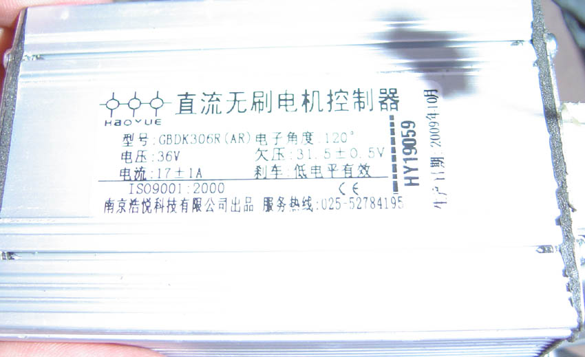

Comprei outra bicicleta electrica com as seguintes características:
Quadro alumínio
Peso da bicicleta sem bateria 20kgs
Motor brushless 36v 250w na roda traseira
Cassete de 6 mudanças
Travões V-Brake nas duas rodas
Controlador 36v 17A
Comprei a bicicleta sem bateria (nem caixa) porque o vendedor não tinha e eu já tenho duas:
lifepo4 36v 3,6Ah ("substitutas" A123)
lifepo4 36v 10Ah (headway)
Neste momento ainda não tenho nenhuma das baterias adaptadas para a bicicleta nova. Tenho que arranjar maneira de segurar a bateria à bicicleta em condições. A seu tempo...

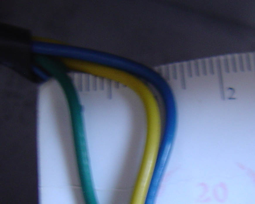

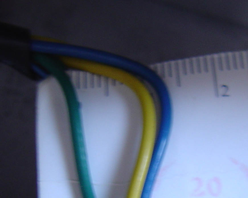

Mas o que me chamou à atenção foi a secção das fases do motor.
Têm pouco mais de 1mm diâmetro já a contar com o revestimento. Penso que serão de 0,75mm2. Mas o controlador é de 17A. :o
Seguem fotos

Isso faz me lembrar os cabos das fases do motor da minha mota de 5000w são muito finos e aqueciam bastante.

Boa sorte com a bike e ve la se substituis esses fios das fases... aproveitas que abres o controlador e fazes o "truque" do shunt para meter isso a andar mais um bocadinho.

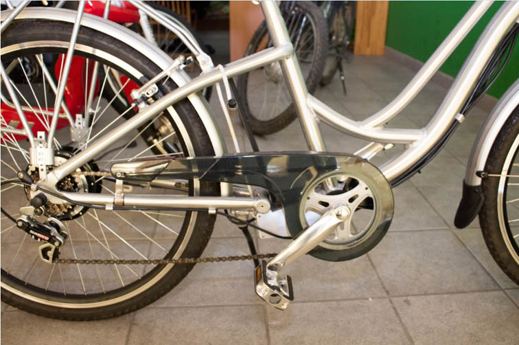

Quanto a fotos ainda não tirei nenhuma de jeito, mas posso por uma que o vendedor me tinha enviado.
É parcial mas dá para ter uma ideia.

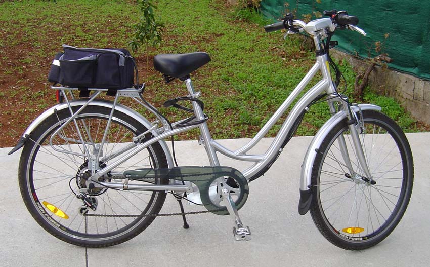

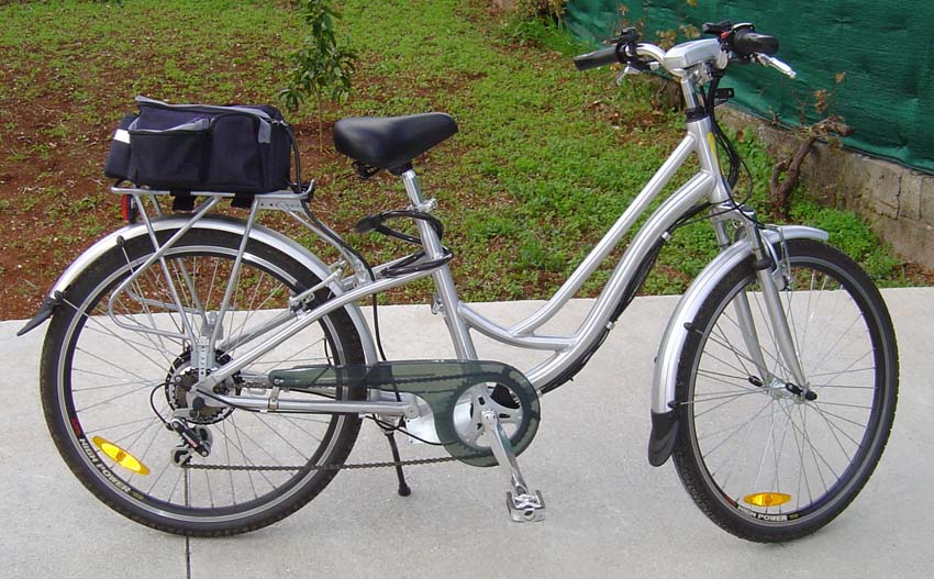

Olá a todos.
A bicicleta tem bastante força, o consumo instantâneo máximo é de 15A (36V).
Tem a força necessária para fazer subidas com bastante inclinação sem pedalar. Mas como agora até está frio, sabe sempre bem ajudar a bicicleta. É uma das vantagens em relação às scooters.
Estou completamente satisfeito com ela. Tem bastante força (para bicicleta), é muito suave em estradas com mau piso e trava muito bem.
É 5 estrelas. Estou até a pensar em vender a outra bicicleta a preço de custo, mas isso fica para outro tópico.
Aqui fica a foto que faltava.

Muito bonita, daria uma optima prenda de natal! ;)
Que marca é?
Boa sorte com essa menina :!:
Imaginar é mais importante do que o saber A. Einstein
Nunio
Mensagens: 487
Re: Outra Bicicleta Electrica
Mensagem por Nunio »
fusky Escreveu:Muito bonita, daria uma optima prenda de natal! ;)
Que marca é?
Não sei.
Acho que não tem marca. :?:
