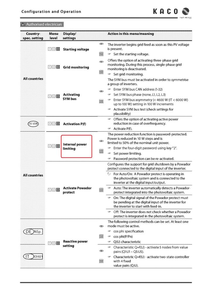

o que vocês precisam mesmo é de alterar os parametros configurados na caixa que está a vermelho no documento em baixo, para isso precisam de uma password level 3, que segundo o que eles dizem é de 4 digitos , a questão é saber se o codigo é só numerico , isso conseguem verificar rapidamente no inversor , senão houver possibilidade de introduzir letras , é porque é só numerico , sendo só 4 digitos é uma questão de correrem os numeros todos entre 0000 e 9999, é um grande frete :mrgreen: , mas é a maneira mais simples de fazer isso, a outra alternativa é pedir o codigo à Kaco , para isso têm que enviar o numero de serie do inversor , mas tenho quase a certeza que eles não fornecem isso ao utilizador final...
Desconfio que não deve ser assim tão fácil percorrer todas as combinações de 0000 a 9999, depois de n tentativas o inversor é capaz de começar a bloquear, penso eu de que!
No meu caso, essa solução não serve porque o meu inversor tem um firmware mais antigo e esses menus não existem. Alguém sabe como se alteram esses inversores ou se é possível fazer atualizações ao firmware do inversor?
Também já ouvi falar em alterar uns junpers na placa de controlo para aceder ao menu de configuração, alguém sabe como se faz?
Cps, :mrgreen:
