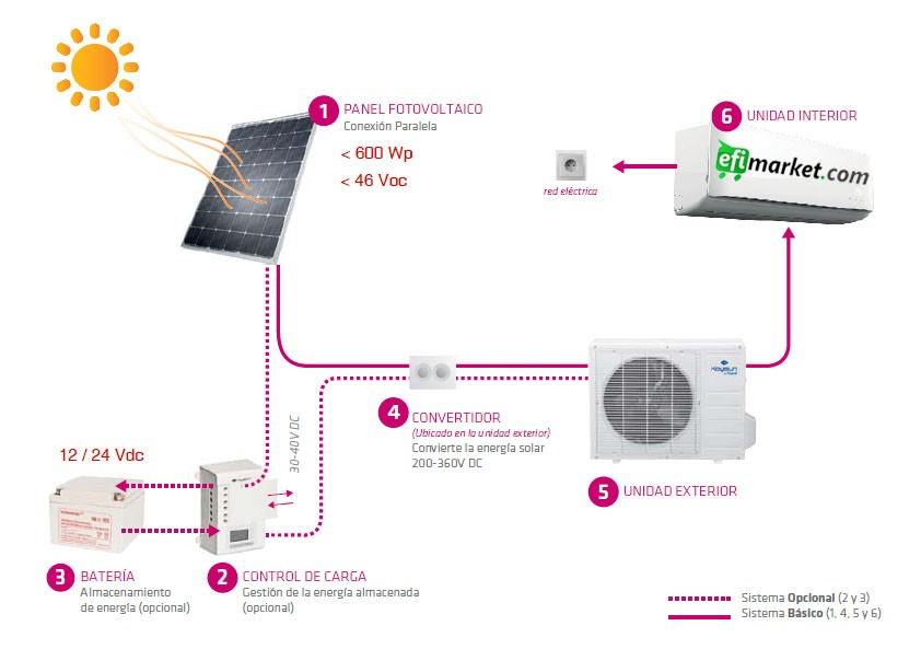

Também tenho curiosidade nesse sistema feito à partida para trabalhar com suporte de PV solar (1 a 3 (máximo?) painéis 20-30V DC em paralelo pela descrição)
A partir da página 38 tem a descrição do sistema "Suite solar 3D"
http://www.interempresas.net/FeriaVirtu ... 12_web.pdf
É apresentado como "novidade" e o pdf é de 2012 talvez daí não encontrar qualquer experiência quer positiva ou negativa com o mesmo na internet.

Amigo há AC para a situação fotovoltaica a trabalhar em DC mas um equipamento desses custa 3 ou 4 vezes mais que um normal.Gaia Escreveu:Eu pensava que poderia haver AC adaptados para uma situação de fotovoltaico.
mas pelo que percebi a solução passará por um normal e fazer as devidas adaptações?
E o que acham do Kaysun de cima? Haverá outros do genéro deste?
Vou esperar por mais sugestões... pois já vi que isto tem de ser bem pensado.
Resumindo um bom AC mais inversor fica menos de um terço de um AC DC , isto estou a falar para 9 a 12 BTUs, não estou a falar em ACs de brincar.

Eis a solução aqui.
€ 1.929,50
