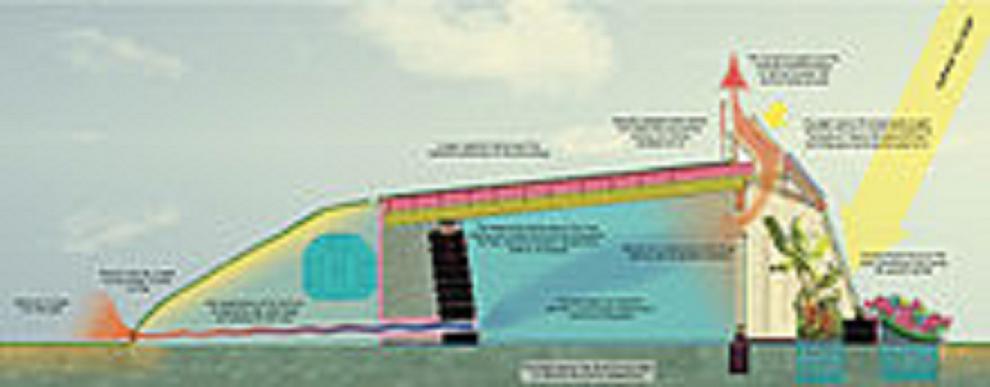

Re: Solução de arrefecimento de moradia ECO
neste modelo a estufa com plantas extrai o calor da casa e entra ar frio da rua
eathship
eathship

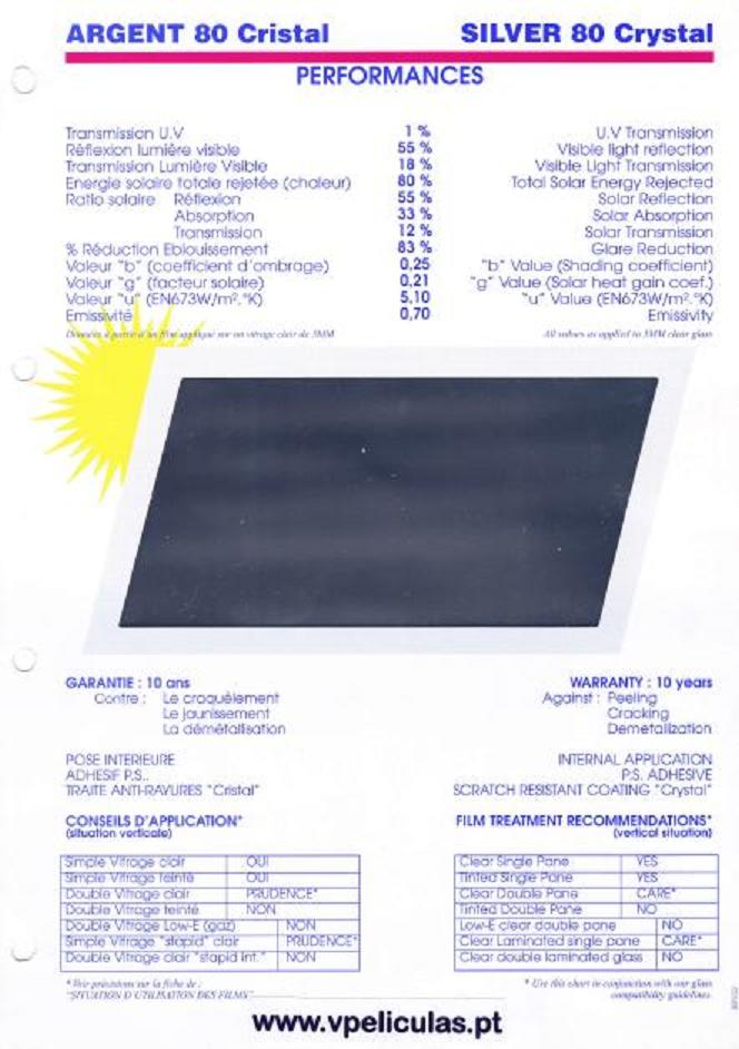

Estou a ver outras películas para outra loja na Póvoa de Santa Iria e tenho este contacto:
Vpeliculas – Sacavem
Rua Projectada, nº 973 -armz
2695-618 São João da Talha
Tlm 914270156
Mas se procurares na net películas solares, encontras muitas.
São películas como as dos carros, mais coisa menos coisa. Se bem que para uma casa não há legislação tão apertada.
Há várias marcas e instaladores, e preços. É preciso ver bem as características técnicas e não só o "aspecto".
A pelicula só vai cortar calos nos vidros, claro.
Estive agora averificar e os meus vidros ja são de controlo solar, em caixilharia dupla.
Sera que faz sentido a mesma a pelicula?
