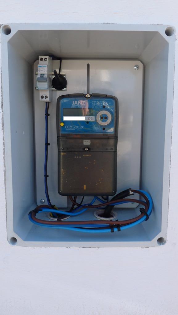

Se for um JANZ C280 , é igual ao meu é como o que está em baixo:ptmasters Escreveu:Boasmcarneiro Escreveu: Boas eu tenho um equipamento chamado Solar log http://www.solar-log.com, mas no teu caso vai sair carote , porque como não tens internet para ligar , vai ter que ser a versão GSM , que eu não tenho a certeza , mas acho que ronda 580 euros, solar-log 200 gprs , uma coisa eu posso garantir funciona , o unico custo que vais ter é o catão gsm para os dados , o portal de monitozização é gratuito
Já agora, que equipamento é que a edp esta a usar para a monitorização ? pode ser que de para ligar a outro portal sem ser o da EDP. é o sunny webbox ?
O equipamento que lá tenho para além do contador, supostamente é o seguinte:
1. Módulo PLC – equipamento de recolha dos dados da EB para a gateway que funciona sobre "powerline"
2. Gateway – módulo de processamento central dos dados remetidos pela EDP Box (EB) - que é o contador, que em principio o que lá tenho é um JANZ C280. Próxima sexta confirmo as marcas/modelos. Faz também a comunicação com o Portal de utilizador, através da ligação à internet.
3. Modem GSM fornecido pela EDP, com cartão optimus. Agora dizem que estão à espera dum TMN.
Aquilo até comunica muitas vezes. Acontece é que os dados vão a 0 (zero). Por exemplo, ao entrar no portal da EDP (redy.edp.pt), constato que a Gateway comunicou à 3 hrs e 50 minutos.
meto a foto porque só dá para ver o modelo quando está desmontado...montado e selado tem o modem em cima
Há uma coisa que não estou a entender, tu para alem do modem integrado no contador ainda tens outro ?

Boas,mcarneiro Escreveu:Se for um JANZ C280 , é igual ao meu é como o que está em baixo:ptmasters Escreveu:Boasmcarneiro Escreveu: Boas eu tenho um equipamento chamado Solar log http://www.solar-log.com, mas no teu caso vai sair carote , porque como não tens internet para ligar , vai ter que ser a versão GSM , que eu não tenho a certeza , mas acho que ronda 580 euros, solar-log 200 gprs , uma coisa eu posso garantir funciona , o unico custo que vais ter é o catão gsm para os dados , o portal de monitozização é gratuito
Sim, o meu contador é exactamente igual a esse.
