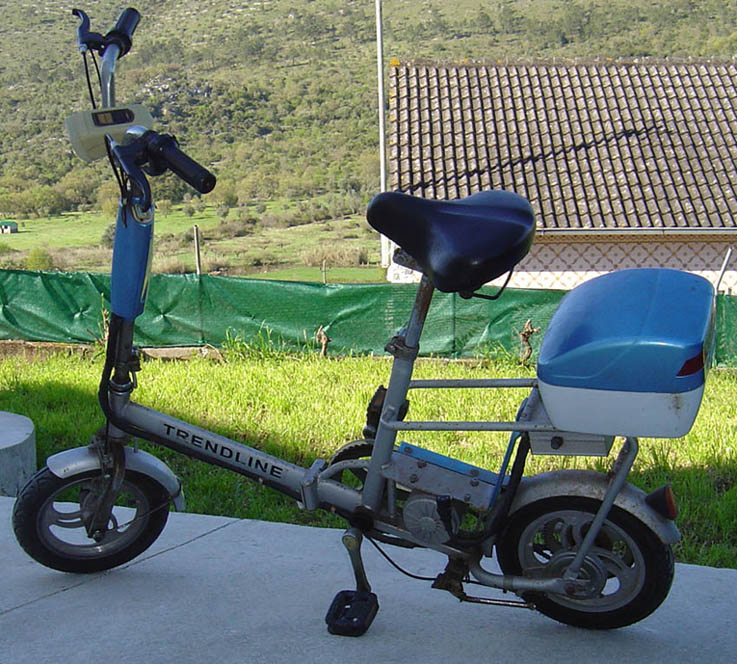

Olá a todos.
Há umas semanas comprei esta bicicleta electrica Trendline, antes de encontrar a Bicicleta Electrica Tucano
É uma mini bicicleta dobrável, o antigo dono nunca teve carregador, e como seria de esperar, as baterias de chumbo estão uma miséria.
Comprei-a por ser realmente barata, com a prespectiva de trocar as baterias por lifepo4, dimensionadas para 1 dia e meio de deslocações casa-trabalho-casa.
São cerca de 3,6 kms para cada lado duas vezes por dia. (Venho almoçar a casa)
1 dia e meio é para ter alguma folga mas pretendo carregá-la diáriamente.

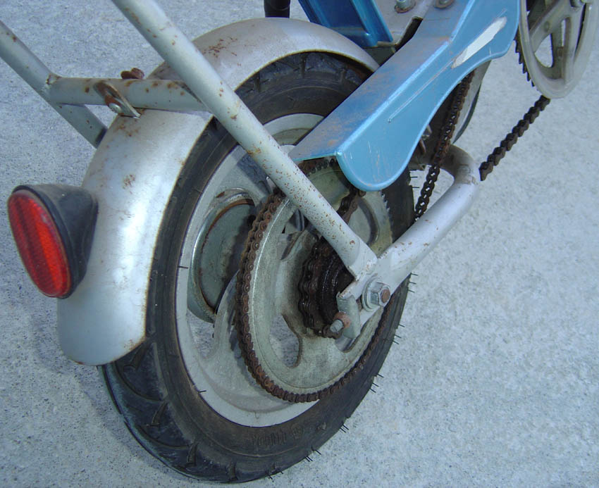

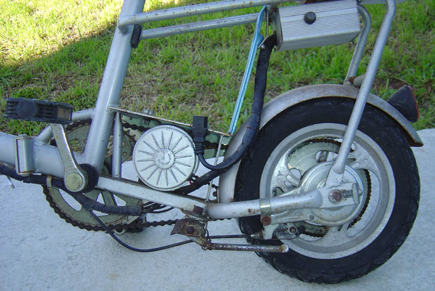

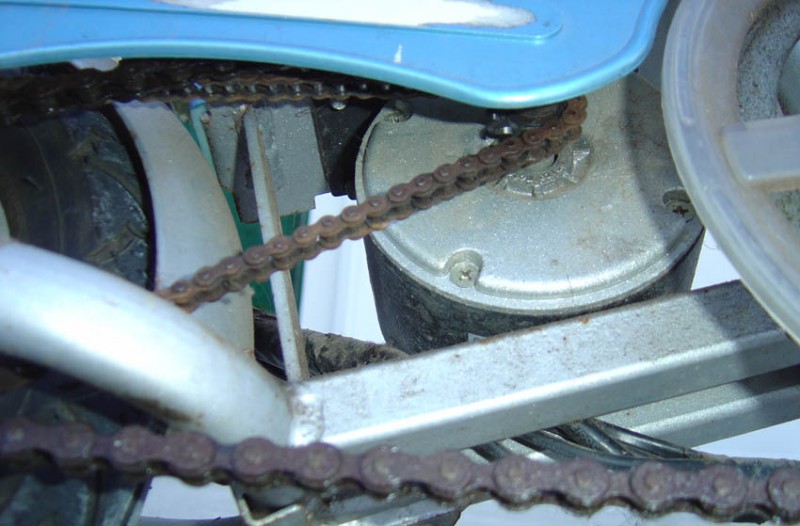

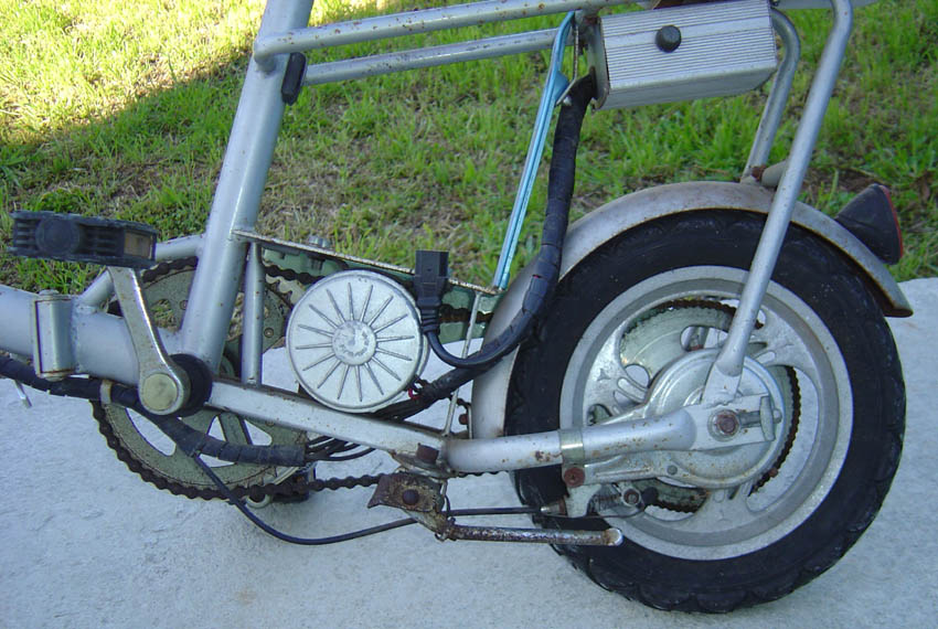

O motor é de escovas ref. MY1016, 24V 14A 2500RPM.

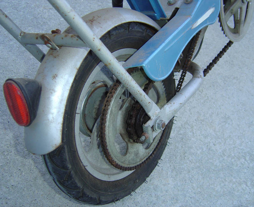

O motor tem pinhão de ataque de 11 dentes e a cramalheira tem 80 dentes e roda-livre.
O perimetro do pneu é de cerca de 95 cm, o que dá uma velocidade de ponta teórica de 20km/h.
Parece-me o suficiente para a biciclete em causa.

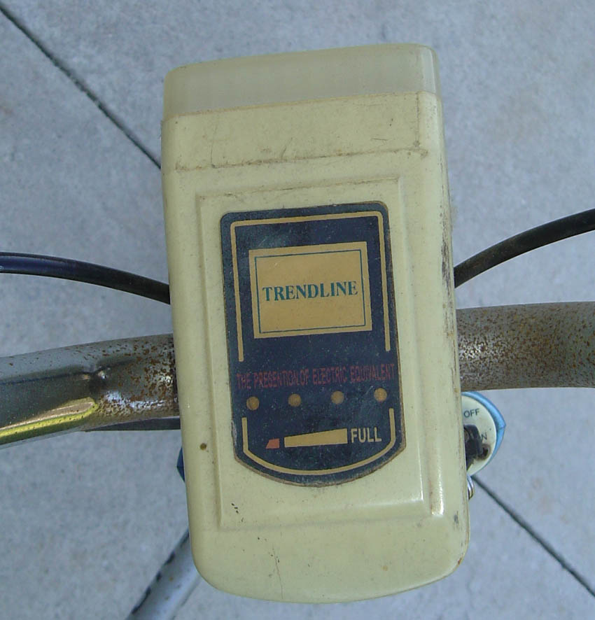

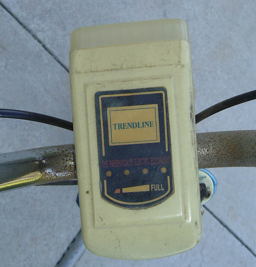

O painel de instrumentos tem 4 luzes. 1 Vermelha (Low Power), 2 verdes, 1 vermelha (Full).
A quarta luz apaga aos 24V.
A terceira luz apaga aos 23,1V.
A segunda luz apaga aos 22,3V.
A primeira luz mantem-se acesa enquanto a chave estiver ligada, mesmo depois do corte.
Os valores foram medidos por mim.
O Controlador tem um fusiver de 20A e um corte progressivo em que por volta dos 22V só permite passagem de 2A. O corte final é aos 21V.
Com mais voltagem, não sei qual, chegei a medir pouco mais de 10A.

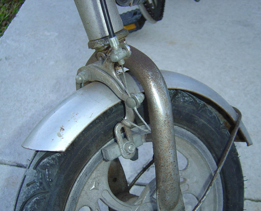

O travão de trás é de tambor e trava bem.

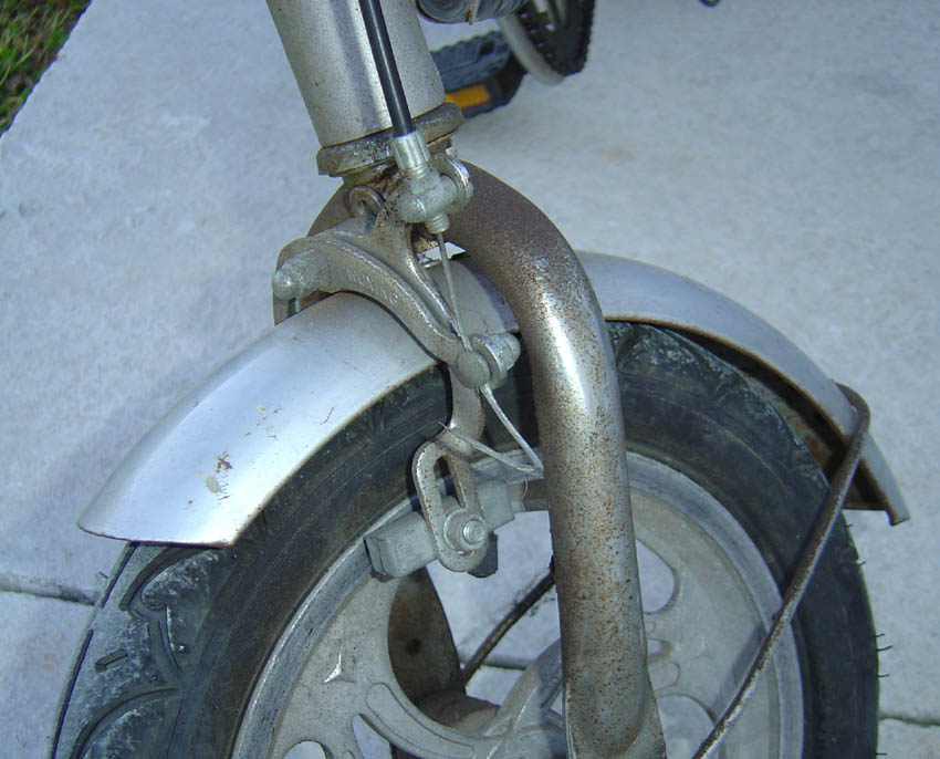

O travão da frente é de "faz de conta" e serve para pouco mais que enfeitar.
O banco inclina para permitir colocar/tirar a bateria.
A Caixa das baterias tem duas baterias de 12V12AH, e pesa cerca de 7kg.
A bicicleta sem as baterias pesa 20kg.

Boas há tens uma base para fazer algo.
Esse travão da frente tem de ser melhorado se possível adaptar um de disco.

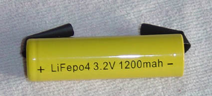

Entretanto chegaram 16 baterias lifepo4 3.2v 1200mah, para testar.
Fiz dois packs 4s2p e conectei em série fazendo 24v 2ah.
Porquê 2 packs de 12v?
Bem, como não tenho bms, preferi fazer dois packs mais pequenos para ser mais facil controlar e acertar.

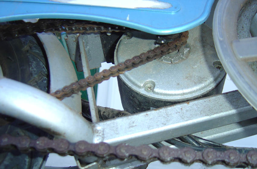

Verifiquei ainda uma prisão no motor/corrente. Penso que seja na corrente, pois quando recebi a bicicleta a corrente que liga o motor à roda não tinha pinga de óleo. Em vez de óleo tinha ferrugem.

Realmente a corrente enferrujada nao ajuda muito nao :D , mas nao deve ser por ai...

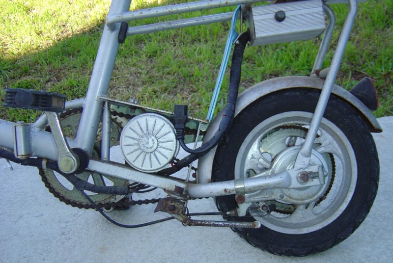

Na primeira foto desta página por baixo da mala está o controlador. No controlador está uma carrapeta preta. É o fusivel.
