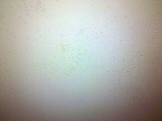

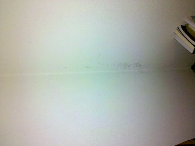

Calhoubme este ano administração do condomínio ao que detectei que a humidade apareceu me no quarto.
Ora passo a descrever vivo num R/c e que apareceu me bolor ou manchas na parede do quarto e alguns pontinhos bo tecto.
Falei com o vizinho de ckma e esse está pior ao que parece tem bolhas na parede pr cima do meu andar.
A zona onde acumula essas bolhas passa um cano das águas da chuva...
Será uma fuga... deixo as fotos para darem vossa opinião e se querem mais informações basta pedir...
Opiniões precisam se...
Vou comecar com orçamentos...

Eu que não sou profissional dessa área, só posso falar da minha experiência. Conheço o caso de um apartamento que durante 2 décadas, quase não apresentava sinais de humidade. Apenas apareciam pequenas manchas nos Invernos com humidade superior ao habitual.
Já alguns vizinhos no condomínio se queixavam anualmente à administração de que "tinha que haver" telhas partidas pois estavam com as paredes "cheias de bolor". E estavam, pois como participante da gestão do condomínio em vários anos, tive que ir lá ver.
O mesmo apartamento, que antes era bastante "seco", passou a ser habitado por outras pessoas. Passou a ter as paredes escuras como os vizinhos. Eu confirmei várias vezes, que os quartos estavam muito tempo ocupados, (tinham pessoas dentro quase 24h) e fechados.
Para mim era essa a principal razão. Mas chegou a haver infiltrações por via dos canos e por via das fissuras nas paredes. É verdade!

Lembro-me de 5 causas de humidade...
-Telhas partidas
-Fissuras
-Varandas mal isoladas
-Canalização deficiente
-Falta de ventilação
As primeiras 4 são as mais graves porque ao fim de um Inverno infiltraram-se dezenas - centenas de litros de agua nas paredes da casa, o que provoca danos tanto na pintura como na própria parede. Por isso é necessária uma rápida reparação.
No teu caso parece-me mais a ultima, a falta de ventilação e resolve-se com uma simples lavagem. Normalmente a humidade condensa-se mais nas janelas e na parede que dá para o exterior, pois estas comportam-se quase como um desumidificador.
Antes de gastares dinheiro em obras devias descartar aquelas 4 primeiras causas.

Eu também vou mais para a falta de ventilação, isto porque eu tinha e tenho o mesmo problema, a minha casa foi totalmente reconstruida há cerca de 2 anos, e um dos problemas graves sempre foi as umidades mais em 3 divisões, antes de fazer obras tomava a culpa as telhas as paredes mal isoladas etc... então lá vou eu fazer obras a serio na casa, desde paredes com caixa-de-ar, revestidas a capoto (6cm de esferovite) telhado com telha advance, por baixo da telha isolamento, dizia o empreiteiro que protegia o calor e até alguma agua que pudesse entrar.
Mas o que acontece é que continuo a ter a parede preta em 2 divisões, como eu disse eram 3 com o mesmo problema, mas uma atualmente deixou de ser quarto de dormida passou a ser um espaço que normalmente tem ventilação, nesse o problema da umidade fugiu, mas nos outros 2 a situação mantem-se, não tanto como antes devido agora terem ar-condicionado, mas como não se pode ter a toda a hora o AC ligado devido a custos €€€ a condensação vai aparecendo.
A melhor solução de facto é abrir as janelas, mas no meu caso não é fácil, são no primeiro andar, durante uma boa parte do dia não está ninguém em casa, logo a ventilação é muito pouca.

Boas!
Bem ! Em questões de humidade, nós nos Açores estamos muito à frente!
E de inverno, a coisa piora, bastante....
Agora começar mesmo a fazer bolhas! Já é um caso para dar mais atenção!!
Mesmo neste inverno uma das paredes do quarto de cama, junto ao chão começou a ficar escura, e a tinta começou descascar.
Fui verificar no lado do vizinho! A calha de cimento, junto ao quarto estava com fisuras.
Dei algumas demãos de um produto isolante, e ok.. até hoje.
No seu caso pode ser infiltração, que é o mais grave! Ou simplesmente do quarto ficar mais arejado!
Era aconselhável antes de chamar um empreiteiro, verificar isto!
Tipo, ligar um desumidificador durante várias horas para retirar a humidade!
E depois ver se o problema persiste!
Que ao chamarmos um empreiteiro, ele faz logo filme, e acabamos por gastar muito dinheiro escusadamente!

Eu sempre tive alguma humidade na cozinha que é virada a norte. A casa é mal isolada termicamente e, para ajudar à festa a zona é bastante húmida. Passei a ter um desumidificar ligado no inverno (com um temporizador para apenas tarifa mais barata) e tem resolvido bastante bem o problema.
Como já disseram, o grande mal é a falta de ventilação. Infelizmente também passo pouco tempo em casa para ventilar melhor.
Outro exemplo é a garagem dos meus sogros. Tinha um rafeiro portão de alumínio que era só frinchas... nunca teve humidade. O portão foi trocado por uns paineis e porta com corte térmico, vidro duplo, etc... humidade a dar com um pau. No ano passado pintei a sala dos meus sogros, no inverno (foi surpresa de natal). Deixei 2 desumidificadores ligados em continuo e sairam, em 2 dias, mais de 15 litros de água de cada um deles
Mas quando fui pintar, já estava sequinho
No caso do serges, parece-me mesmo humidade interior e não infiltrações.

Apesar do tópico já ser antigo.. Só pelas fotos tenho a certeza absoluta que o problema tem origem em condensações interiores.
As condenações interiores resultam de três factores: elevada humidade relativa no ar, temperatura elevada no interior e existência de diferenciais térmicos no elementos construtivos, vulgas pontes térmicas. Estes três factores são resultado de ineficiente/inexistente ventilação dos espaços e utilização dos espaços em níveis de conforto para o qual não foram projetados ou não têm características.
Não tem nada a ver com fugas em canos, fissuras em paredes, tinta de acabamento ou outra coisa qualquer.
Este é o meu trabalho, diagnóstico patológico de anomalias em edifícios. Podem procurar na net por Clinica de Edifícios
Re: Humidades
Muito bem...richard32289 Escreveu:Apesar do tópico já ser antigo.. Só pelas fotos tenho a certeza absoluta que o problema tem origem em condensações interiores.
Realmente chegou se a essa conclusão realmente!
Ficou resolvido com porta e janela aberta durante o dia e no verão fazer uma limpeza as paredes, ainda bem que é tinta lavavel!
Já agora o meu obrigado!
richard32289
- Mensagens: 55
- Registado: quinta jul 14, 2016 12:59 am
Re: Humidades
Mas existe uma melhor solução que não exige alteração de comportamento, difícil de implementar e verificar.
Implementar ventilação mecânica (ditas Ventax) com bateria para continuar a trabalhar pelo menos 30m após utilização das instalações sanitárias promovendo a renovação do ar e extracção da humidade do ar. As Ventax devem ter capacidade mínima de 3 a 5 renovações do volume por hora. Deverá ser garantida a desobstrução das entradas de ar.
Minimizar o uso de dispositivos de aquecimento no inverno e pude está resolvido.
Se possível pintar as superfícies afetadas com tinta lavável
