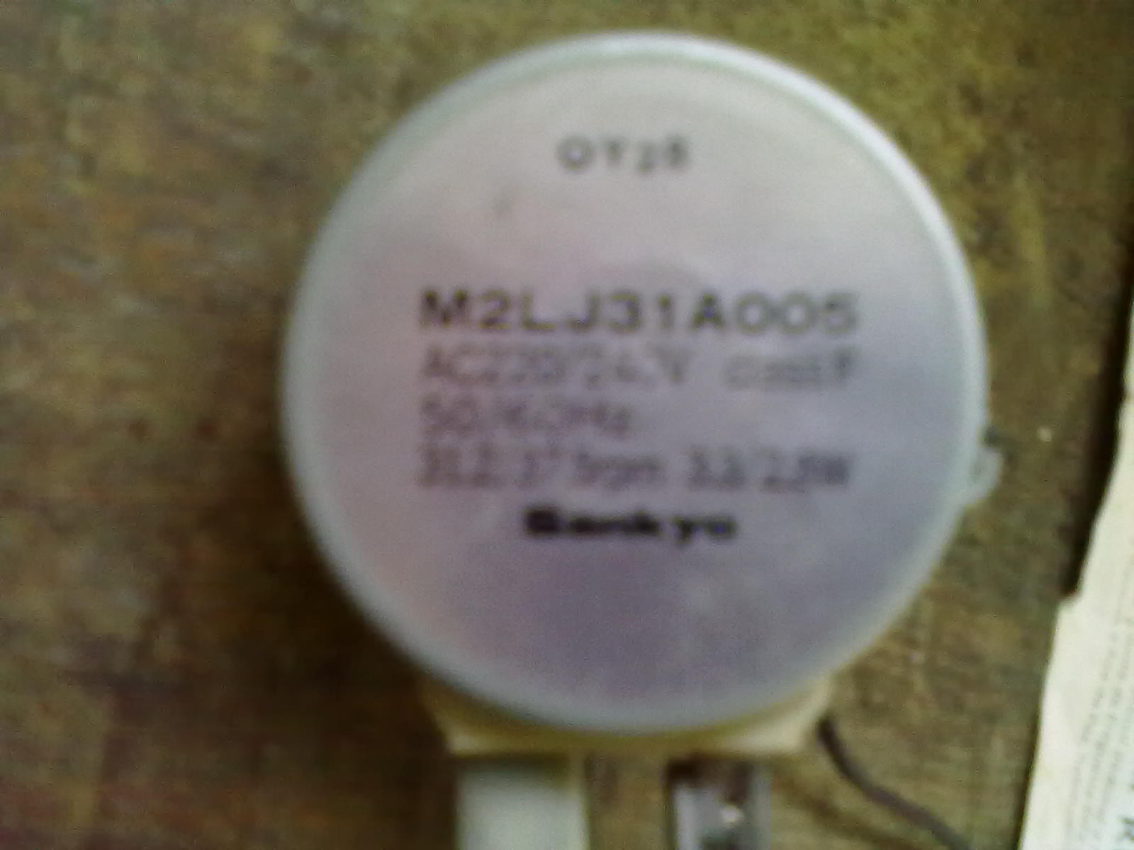

Recentemente arranjei um motor de um microondas. Sabem-me dizer se dá para fazer uma mini eolica?
Tenho umas fotos de fraca qualidade, assim que puder envio fotos melhores.

Duvido. Isso não é o motor do prato? Alem de ser desmultiplicado, é de fraca potência.
Re: Motor de Microondas
Sim conheço bem estes motores, tenho alguns cá na oficina.
Com este pequeno motor de corrente alterna a 220V, de baixa rotação!
Não vai ter uma grande produção!
Aconselhava-lhe a utilizar outro tipo de motor.
Tipo um motor DC a 12v / 24v, com mais potência......
Ou um motor assíncrono! Que é um motor elétrico de corrente trifásica, cujo rotor não está excitado pelo estator e a velocidade de rotação não é proporcional à frequência da sua alimentação.
E com uma multiplicação na sua velocidade, aí tinha um gerador de jeito!
Claro com uma etapa com um banco de capacitores.
Porque na verdade, motor, pode ser, receptor e emissor de energias.

Nao sei ao certo de que parte do microondas é, quem me deu disse-me apenas que era de um microondas.
Muito obrigado pelas dicas

Estava com a mao nos terminais e quando rodei o motor apanhei um esticao. Isto pode gerar quanto?
Nao pretendo grande corrente, apenas para acender uns leds
Cumprimentos
Pode gerar 230V com uma corrente minúscula.
Para aerogreador não dá porque isso requer muita força e baixa velocidade.
Nos aerogeradores a hélice tem que girar com pouca resistência mecânica e pode atingir velocidades elevadas (centenas de RPM).
Esses motores só são bons para geradores de manivela (poucas RPM e muita força).
