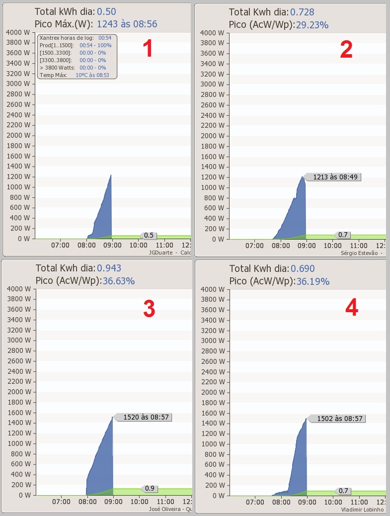

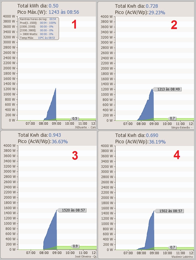

Às 9:00 da manhã é possível observar algumas diferenças no desempenho dos sistemas:
- O sistema 1 só arranca às 8:02 e só às 8:19 recebe os primeiros raios de sol (devido à sua localização num vale). Dessa hora em diante aumenta a produção de forma gradual ultrapassando os 1250W instantâneos às 9:00, com uma produção acumulada de 500Wh.
- Sistema 2 arranca às 8:46, às nove apresenta uma potência instantânea semelhante à do sistema 1, atingindo uma produção acumulada de 728Wh.
- Sistema 3 arranca por volta das 8:45, atinge um máximo de 1520W instantâneos às 9:00 com um total acumulado de 943Wh. (o logger só foi ligado às 7:58)
- Sistema 4 arranca às 8:43, mas mantêm-se sobre o efeito da sombra até às 8:20, atinge os 1502W instantâneos com um acumulado de 690Wh.

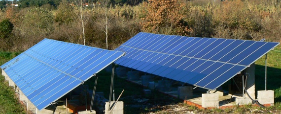

O sistema 1 até às 9:50 sofre de um sombreamento parcial em cerca 25% dos painéis (a fila anterior fica à sombra da fila da frente – a foto foi tirada às 9:30).

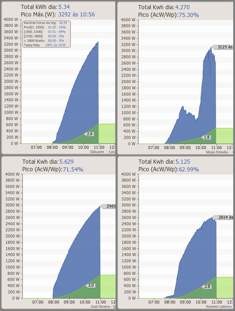

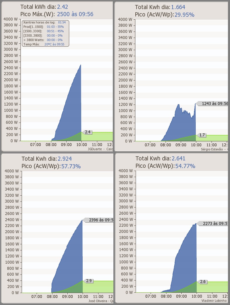

Às 10:00:
Aqui destaca-se a sombra que afeta o sistema 2 (uma chaminé vizinha causa danos apreciáveis). Daqui à fácil concluir que os sistemas baseados em ThinFilm são muito mais imunes aos sombreamentos, as células em causa possuem 132 x 3 cm e desde que uma pequena parte da célula esteja ao sol as perdas são mínimas.
Quando as sombras desaparecem o sistema 1 consegue ultrapassar os sistemas 3 e 4 em termos de potência instantânea, claro que a potência instalada aqui também tem peso significativo.
Às 11:00 já não existem efeitos da sombra em todos os sistemas (e no dia em causa) começam a surgir algumas nuvens altas o que coloca por terra a comparação isenta dos sistemas.
Em género de conclusão, o ideal é não ter sombras, se forem inevitáveis deve equacionar-se a instalação de inversores com múltiplos MPPT´s ou no caso de haver muito espaço equacionar a instalação de paineis Thin Film (até é uma solução mais económica).
