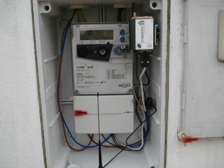

ok obrigado mcarneiro, pois a minha situaçao é do modem fora da caixa.
entretanto vou ver se ponho umas fotos.

modem e contador
Re: MODEM AVARIADO
Tenho um assim também, além do modem isso tem outro aparelhinho junto a ele que tem um led verde aceso, é a fonte de alimentação do modem, veja se esse led está ligado pode ser a fonte que não alimenta.

MPATRICIO Escreveu:modem e contador
Viva MPatricio,
Faz a verificação que o colega pnunes sugere , se por acaso o modem tiver alimentação desliga-o da alimentação e volta a ligar, depois é esperar pela proxima contagem e ver se resulta,

pnunes Escreveu:Tenho um assim também, além do modem isso tem outro aparelhinho junto a ele que tem um led verde aceso, é a fonte de alimentação do modem, veja se esse led está ligado pode ser a fonte que não alimenta.
Pois, passou-se exactamente isso no meu modem. Tinha o led desligado.
No meu caso, e tal como referi uns posts acima, foi bastante simples de resolver por ter um disjuntor para o modem e este ter disparado.
