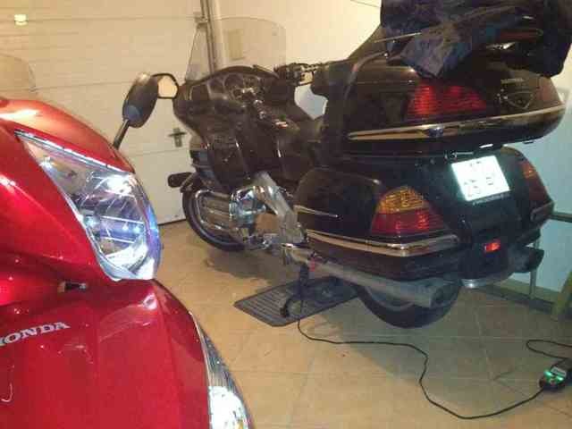

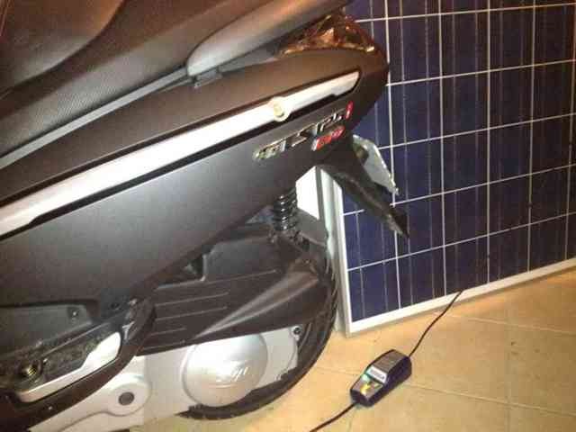

Não. Tenho só um, mas vou mudando semanalmente entre veículos. Tenho é mais do que um cabo (comprei à parte). Ele já vem com dois cabos (um para colocar na bateria e ligar com a ficha normal e outro com as pinças para colocar temporariamente). Eu comprei mais cabos para os ter sempre colocados na bateria (apenas preciso depois de encaixar a ficha).
Deixa cá ver se tenho foto...
PS: O consumo não sei, mas é insignificante...
Manutenção de baterias dos automóveis.
Vê lá se dá para perceber que está ali uma tampa vermelha de uma ficha na Goldwing (mota preta):
Aqui vê-se melhor o meu aparelho:
Desculpa a fraca qualidade das fotos, mas esta aplicação para colocar as fotos pelo telefone não está a 100%.
