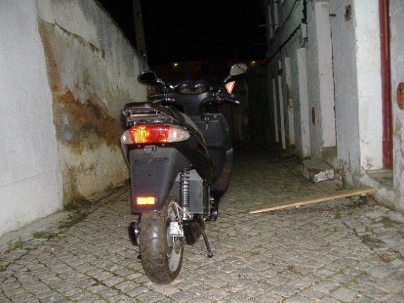

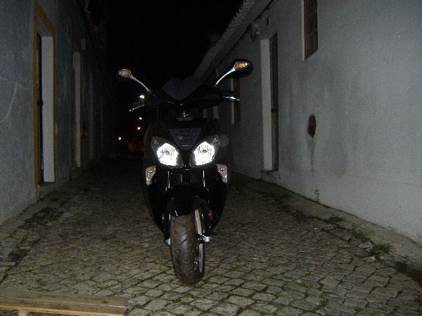

Na busca de um motor para a minha Evader , acabou por surgir num armazém em Lisboa uma mota cujos marca e modelo são completamente desconhecidos para mim , a marca é TIAMA e o modelo não é igual a nenhum que conheça, embora me pareça que já vi uma a CI idêntica.
Depois de ter chegado , foi toda desmontada e voltada a montar , tem zero kilómetros e nem os plásticos dos faróis foram retirados , a mota foi importada com mais algumas irmãs mas a empresa entretanto faliu, esta era última.
Alguns pormenores:
- É chinesa com baterias de gel
- Motor 3000W
- Travões de disco á frente e atrás
- Sem regenerativa ( por enquanto )
- Jantes 13"
- Pneus 130/60-13
- Espelhos fixos ( o vidro é que é ajustável )
- Espelhos com piscas integrados
- Botão de 4 Piscas ( qual a utilização numa mota? )
- O punho do acelerador tem um botão suplementar, mas que vem desligado.
- Carregador de 6A para chumbo e litio.
- Porta-luvas dianteiro com chave
- Gancho retráctil para sacos.
Hoje experimentei-a , e fiquei muito agradado , em relação á Evader , é maior , mais larga , tem mais espaço para as pernas , a posição de condução é mais alta o que é melhor para os meus rins , já que a Evader como varias vezes disse no DB causava-me dores nos rins ao fim de alguns kilómetros , achei a suspensão um pouco seca , o travão da frente brusco tipo interruptor e o traseiro macio de mais , e a mota é muito gira e tem alguns pormenores engraçados , tem ainda muito espaço debaixo do banco e as baterias estão bem colocadas não havendo aquela horrivel caixa debaixo dos pés que bate nos passeios, o espaço livre debaixo do banco leva-me a crer que esta mota a CI seria equipada com um motor de 125cm3 , ainda bem fico com uma mota com bastante espaço para equipar com um bom pack de litio sem ter que fazer cortes ou alterações.
Em relação á qualidade:
É francamente melhor em relação á Evader comparando-se ás restantes marcas a circular ,algumas fichas foram trocadas por outras que me inspiram mais confiança ( de origem automóvel) os pneus são os chinocas conhecidos , que se não causarem nenhum susto e/ou se não tiverem defeitos vou mantê-los , até porque estou traumatizado com mudanças de pneus.
E agora umas fotos, foram tiradas á noite , deepois coloco algumas de dia.

- DSCF0155.JPG (134.53 KiB) Visto 5679 vezes
- DSCF0153.JPG (141.01 KiB) Visto 5679 vezes
- DSCF0152.JPG (127.67 KiB) Visto 5679 vezes

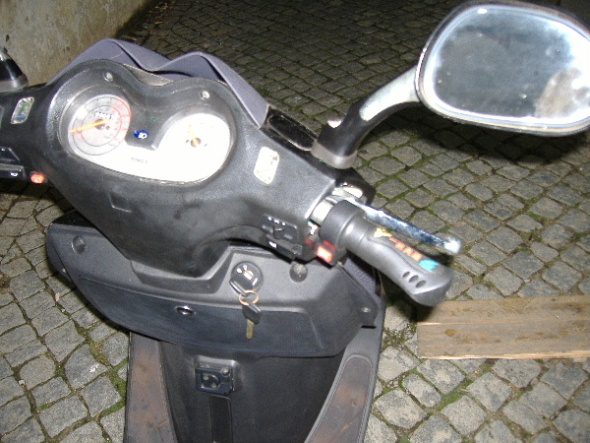

Agora o pormenor do botão ( vermelho) no punho do acelerador.
Está desligado mas em breve vai ser utilizado para controlar ou um CB , ou um booster.
