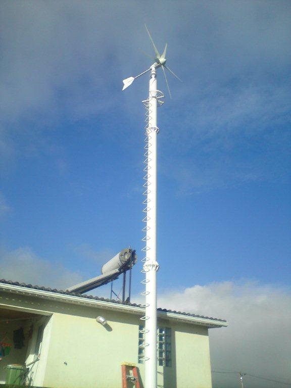

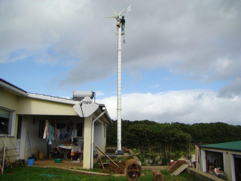

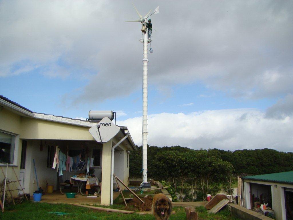

- Torre autosuportada 12 mts, aerogerador 3Kw.
- DSC00592.jpg (36.08 KiB) Visto 8201 vezes

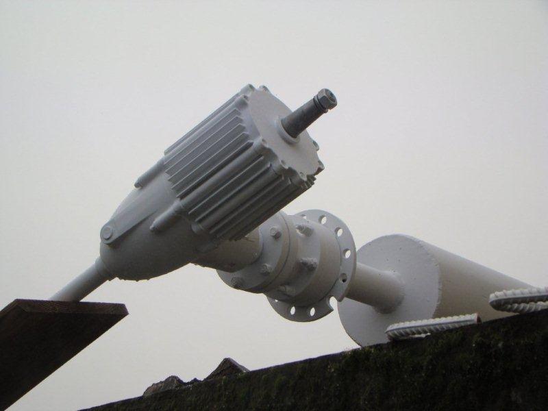

Boas uma vez mais,
Mais umas fotos da fase inicial do projeto
- Aerogerador pintado, e repintado.. o nosso clima é muito corrosivo, temos muita humidade e sal pelo ar.. amortecedor instalado.
- DSC05964.jpg (36.16 KiB) Visto 8152 vezes
- O amortecedor que fica entre o aerogerador e a torre, este isola as vibrações do gerador p/ da torre..
- DSC06049.jpg (27.61 KiB) Visto 8152 vezes

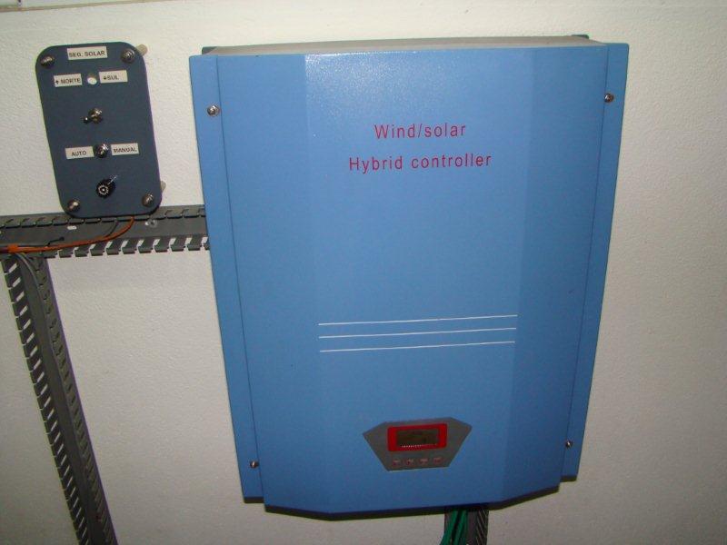

- Controlador Híbrido PWM, 3kw/48vdc c 3kw em resistencias p excessos de carga..
- DSC07352.jpg (45.77 KiB) Visto 8056 vezes

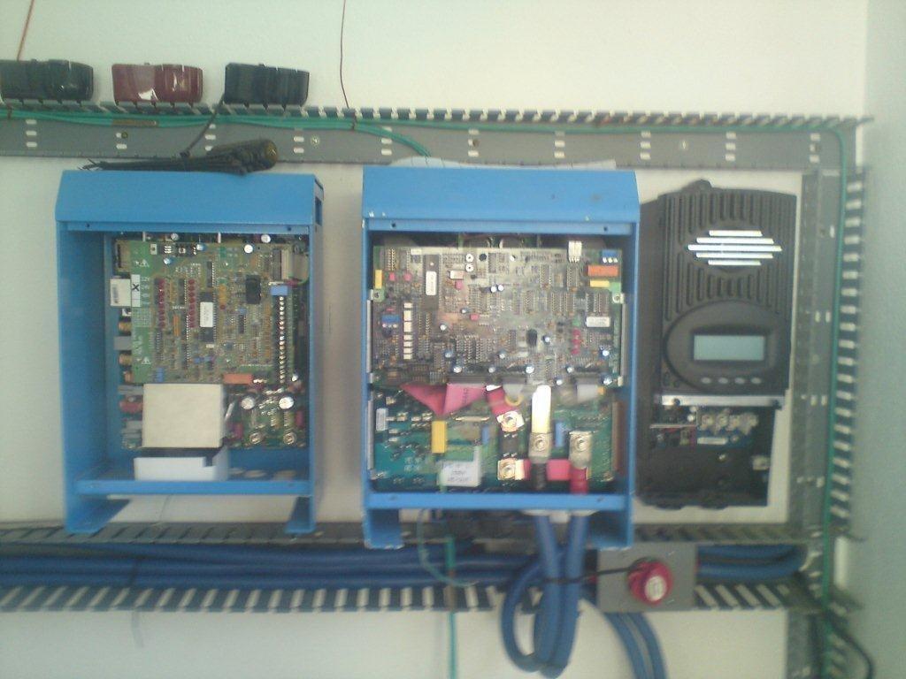

- Carregador baterias Skylla 30/24, Inversor Phoenix 3Kw/24vdc ambos Victron, e Flexmax60 MPPT.
- DSC07351.jpg (60.62 KiB) Visto 8056 vezes

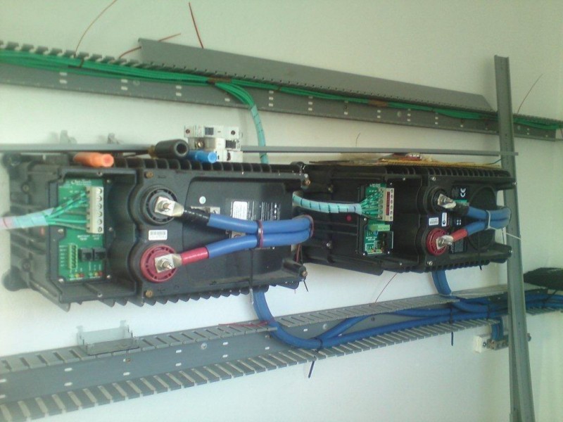

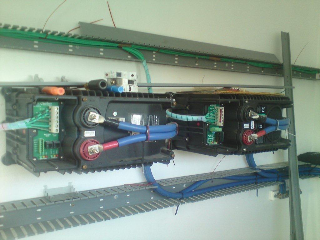

- Quadro ac, contadores digitais ac, mate & hub da Outback, transformador 230/115vac, e 2 VFX3048E (230vac/50hz/48dc), mais um FX3624 (115/60hz/115vac) d Outback.
- DSC07348.jpg (62.93 KiB) Visto 8056 vezes

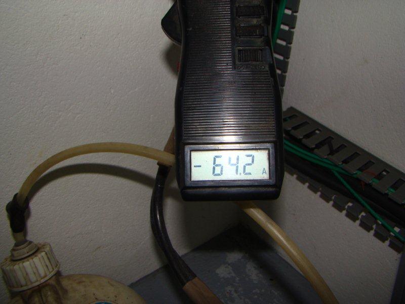

Em resposta á produção diária do aerogerador, este é o unico que ainda não instalei equipamento de registo de produção, vai ser em breve.., no entanto posso adiantar que o controlador híbrido que tenho não é ajustavel, nem o mais eficiente, pois ao começar a produzir ligava as resistencias e lá se ia a produção.., optei então por as desligar do mesmo, e liguei-as a um relé controlado por um dos inversores, que ao atingir os valores predefinidos, activa-as de forma a consumirem o excesso de produção, e desta forma protegerem o restante equipamento..
Hoje já existem alguns (mt poucos) aerogeradores com a tecnologia MPPT, são muito muito mais eficientes, e são o futuro, na minha opinião.
Os valores das seguintes fotos são produzidos por alguns segundos apenas, são mesmo piques de produção, e em condições muito boas, pois dada a minhas localização, apenas quando o vento está de certas direções é que a produção é boa, daí o híbrido..

- Num belo dia de vento, amperimetro dc, 64,2 amperes pique. Bem bom..
- DSC07368.jpg (55.24 KiB) Visto 8049 vezes

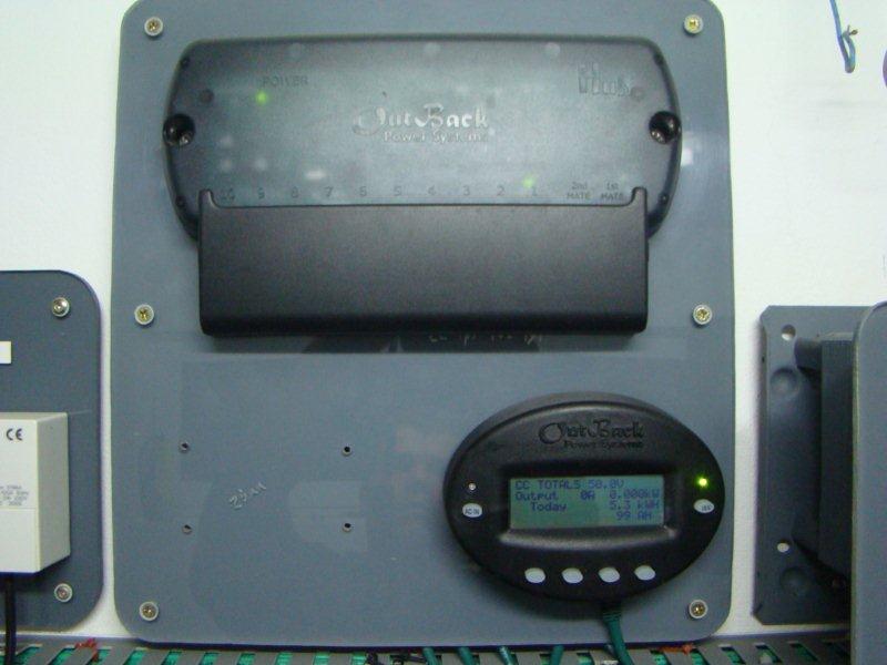

O cérebro do sistema está no Hub & mate, estes recebem os dados e valores do diverso equipamento instalado, e ajustam os parametros entre eles, de forma a rentabiliza-lo ao máximo, muito eficiente mesmo.

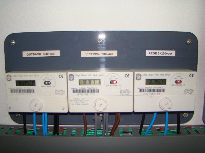

Os contadores digitais servem para registar todos os meus consumos das diferentes fontes de produção, inclusive da rede (EDA), que apenas utilizo dentro do horario vazio (metade do preço por kw, alloooo) do bi-horário, e que aproveito por vezes, para recarregar as baterias a fundo para fins de manutenção, para dias mais fracos de produção, e também para quando se prevê condições meteorológicas menos "produtivas"..

- Hub & mate, o cérebro do sistema, todo o equipamento envolvido trabalha em "equipe".
Mt bom. - DSC07361.jpg (49.88 KiB) Visto 8043 vezes
- Todos os mêses registo os consumos das diferentes fontes de produção, para mais tarde readaptar as mesmas para as minhas necessidades.
- DSC07357.jpg (51.15 KiB) Visto 8043 vezes
