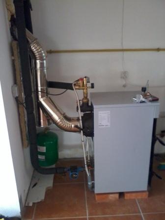

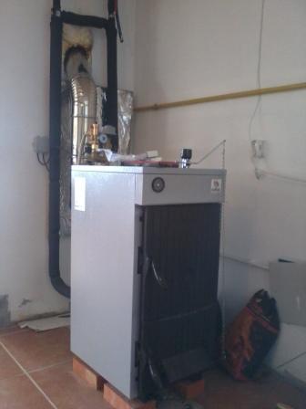

Como prometido aqui fica a minha caldeira instalada!

Ai está a caldeira. Simples e funcional e isso também é muito importante.
Parabéns
