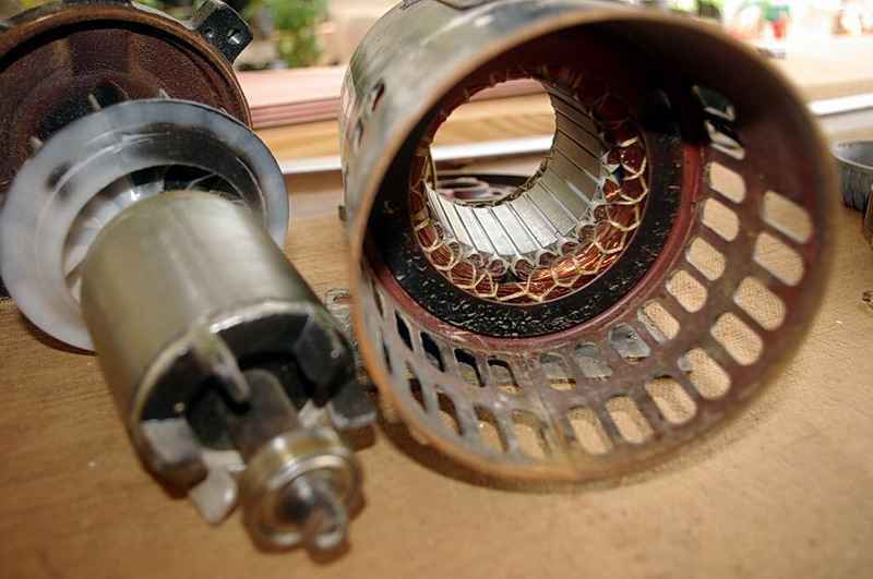

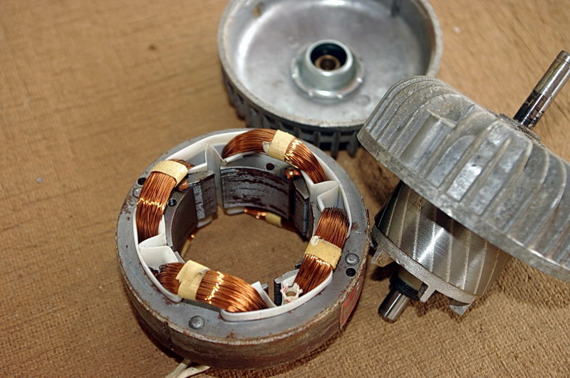

Bem, dentre alguns motores que possuo aqui, separei três que penso poderem ser aproveitados para fazer um protótipo. Nesse ponto, gostaria de uma elucidação sobre qual deles seria o mais adequado. Eu fiz algumas fotos deles, então vou colocá-las aqui, se alguém puder me ajudar nessa definição eu ficarei muito grato.
O 1º é de refrigeração, daqueles usados em balcões de padarias, etc. Ele possuía uma hélice. Por dentro ele possui 8 estruturas parecidas ‘dentes’, só que são 4 mais largas e 4 mais estreitas, e o estator dele é estriado diagonalmente. Me parece que possui 4 bobinas. Foi o único que deu para eu fazer um teste, com uma polia grande (improvisada com madeira) ligada a uma furadeira. Não sei a quantos RPM ele chegou, mas acusou mais de 6 volts no medidor.
Especificações: 110v, 60Hz, 0,58 ampéres, 1620 RMP.
- Motor 01_c.jpg (142.19 KiB) Visto 4982 vezes
- Motor 01_a.jpg (112.67 KiB) Visto 4982 vezes

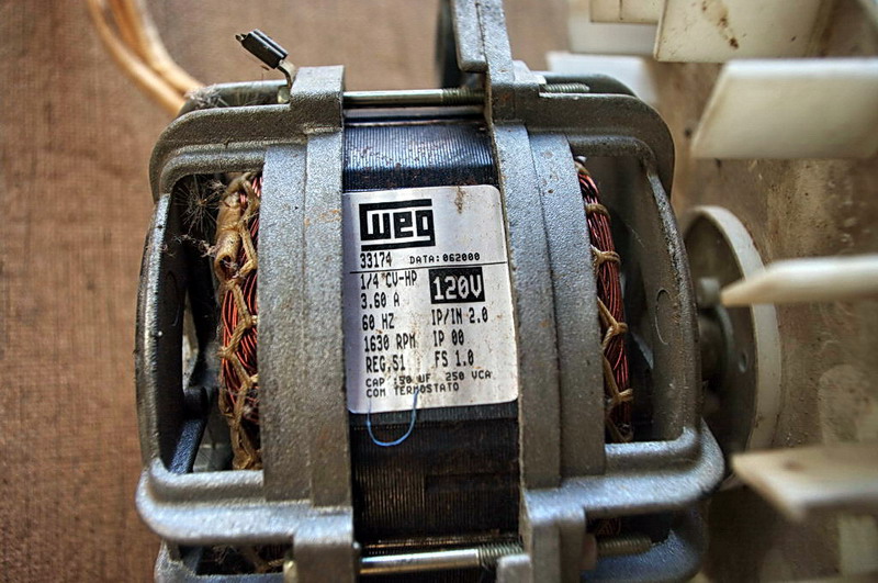

O segundo motor é de uma lavadora, de um tipo conhecido aqui no Brasil como ‘tanquinho’. Abrindo-o pude ver que o rotor dele é liso e o estator possui 24 estruturas parecidas com as que chamei ‘dentes’ no 1º, só que mais estreitas. Tentei definir quantos pólos ele possui, pois tem os tais 24 ‘dentes’ mas o enrolamento me parece ser de 8 bobinas.
Especificações: 120v, 60Hz, 3,6 ampéres, 1630 RMP, 1/4 CV.
- Motor 02_a.JPG (133.62 KiB) Visto 4982 vezes

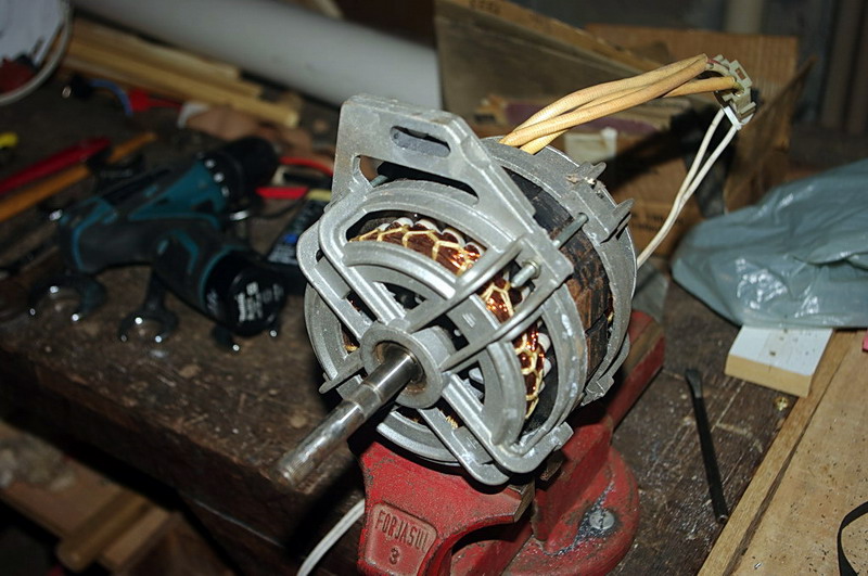

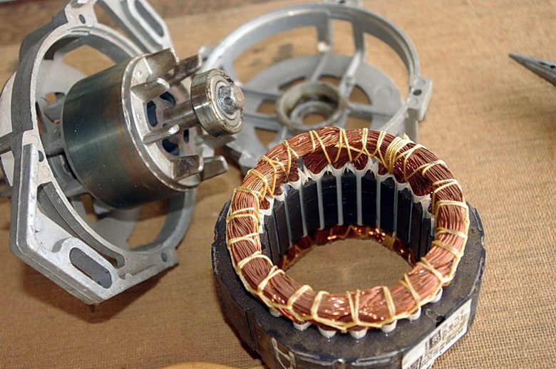

Segue as outras fotos do 2º motor:
- Motor 02_b.jpg (147.83 KiB) Visto 4977 vezes
- Motor 02_c.jpg (148.96 KiB) Visto 4977 vezes

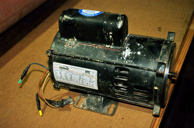

Finalmente, o 3º motor. Este é, na verdade, uma bomba hidráulica. Ele está completo, eu apenas desmontei a parte frontal dele, onde fica a bomba propriamente dita. Por dentro ele também possui os 24 ‘dentes’, mas não pude determinar quantas bobinas ele tem. O estator também é liso, e tem-se que ressaltar que é um motor muito pesado.
Especificações: 110v, 60Hz, 10,2 ampéres, 3500 RMP, 1 CV.
- Motor 03_c.jpg (123.77 KiB) Visto 4975 vezes
- Motor 03_b.JPG (140.06 KiB) Visto 4975 vezes
- Motor 03_a.jpg (145.4 KiB) Visto 4975 vezes

Então, acho que 'falei' demais e não deixei muito clara a minha 1ª dificuldade, que é escolher um dentre esses três motores para fazer um protótipo de gerador eólico de energia. Se alguém puder me ajudar, agradeço imensamente.

Então Heber DM, nenhum desses motores é adequado para um gerador eólico, visto que teria que adicionar imãs pemanentes no rotor e modificar os enrolamentos, e mesmo assim teria uma grande prisão manética.

Wolfire, obrigado pelas considerações. Andei lendo bastantes tópicos aqui no fórum e já havia percebido essa possibilidade de baixa produção com qualquer um desses motores. Entretanto, meu objetivo inicial é produzir um protótipo, ou seja, um 'ensaio' para estudar todos os aspectos envolvidos na construção de um aerogerador. Com essa produção, alidada às novas informações que certamente serão adquiridas, penso que serei capaz de fazer um aerogerador que represente algo substancial em termos de produção de energia.
Nesse meio tempo, decidi utilizar o motor que era de uma lavadora (o WEG que chamei de 2º motor); ele não é muito pesado e, num outro teste que fiz aqui, ele apresentou saída de quase 8 volts na medição do multímetro. Penso ser um valor razoável pela precariedade do teste, falta agora medir a tensão, mas eu não sei como fazer isso, se alguém puder me dar uma dica...

Não entendi, disse que conseguiu quase 8v com um multimetro e depois diz que falta medir a tensão mas não sabe como faser?Heber DM Escreveu:Wolfire, obrigado pelas considerações. Andei lendo bastantes tópicos aqui no fórum e já havia percebido essa possibilidade de baixa produção com qualquer um desses motores. Entretanto, meu objetivo inicial é produzir um protótipo, ou seja, um 'ensaio' para estudar todos os aspectos envolvidos na construção de um aerogerador. Com essa produção, alidada às novas informações que certamente serão adquiridas, penso que serei capaz de fazer um aerogerador que represente algo substancial em termos de produção de energia.
Na verdade esse é um motor de inducão e não gera energia alguma sem modificações

Pois é, Wolfire, ainda cometo meus enganos de nomenclatura, quando disse 'tensão' eu queria dizer 'corrente'. Ou seja, vi no multímetro os 7,8v mas não sei como medir a amperagem.Wolfire Escreveu:Não entendi, disse que conseguiu quase 8v com um multimetro e depois diz que falta medir a tensão mas não sabe como faser?Heber DM Escreveu:Wolfire, obrigado pelas considerações. Andei lendo bastantes tópicos aqui no fórum e já havia percebido essa possibilidade de baixa produção com qualquer um desses motores. Entretanto, meu objetivo inicial é produzir um protótipo, ou seja, um 'ensaio' para estudar todos os aspectos envolvidos na construção de um aerogerador. Com essa produção, alidada às novas informações que certamente serão adquiridas, penso que serei capaz de fazer um aerogerador que represente algo substancial em termos de produção de energia.
Quanto a esse tipo de motor não gerar energia alguma sem modificações, fico agora curioso para saber o que são esses quase 8v registrados pelo multímetro. O 'teste' foi coisa simples: improvisei uma polia e uma correia e fiz o motor, ligado a um multímetro, girar com uma furadeira. E apareceu lá, no visor do multímetro, à medida que o giro do motor oscilava, também oscilava a tensão registrada.

Se usou um multímetro digital até segurando as duas pontas de prova com os dedos vai aparecer algums milivolts. Em que escala estava o multímetro? CC CA? mas de certeza que aí não conseguiu nada. Se conseguiu 8.00v em ves de 0.08vHeber DM Escreveu:Pois é, Wolfire, ainda cometo meus enganos de nomenclatura, quando disse 'tensão' eu queria dizer 'corrente'. Ou seja, vi no multímetro os 7,8v mas não sei como medir a amperagem.Wolfire Escreveu:Não entendi, disse que conseguiu quase 8v com um multimetro e depois diz que falta medir a tensão mas não sabe como faser?Heber DM Escreveu:Wolfire, obrigado pelas considerações. Andei lendo bastantes tópicos aqui no fórum e já havia percebido essa possibilidade de baixa produção com qualquer um desses motores. Entretanto, meu objetivo inicial é produzir um protótipo, ou seja, um 'ensaio' para estudar todos os aspectos envolvidos na construção de um aerogerador. Com essa produção, alidada às novas informações que certamente serão adquiridas, penso que serei capaz de fazer um aerogerador que represente algo substancial em termos de produção de energia.
