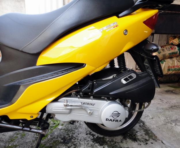

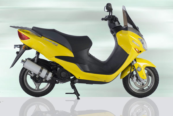

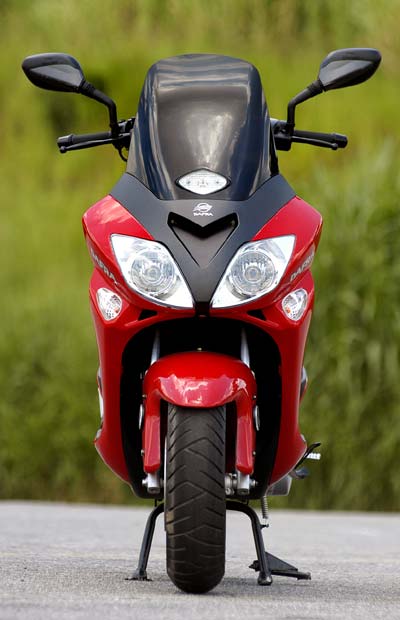

Olá amigos do fórum! Estou pensando em construir minha própria scooter elétrica pois aqui no Brasil só temos motos elétricas chinesas de baixo custo que não passam de 50km/h. A intenção é transformar uma scooter a gasolina para eléctrica que tenha um bom desempenho e chegue aos 100km/h. Para isso compraria uma scooter que teve pouca aceitação por aqui devido a baixa qualidade (muitos não querem nem de graça), mas por coincidência tratasse de um modelo muito conhecido por vocês na versão elétrica. Vejam as fotos e a semelhança

Pois, essa é nossa conhecida. São as Batlight, mas também se vendem aqui em versão de gasolina.

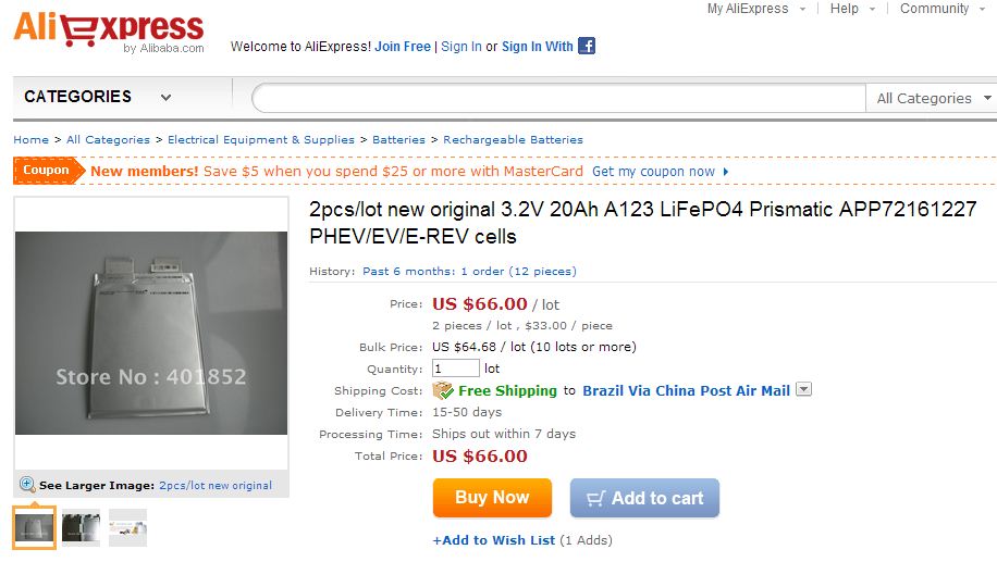

Estou escolhendo um dos itens principais e provavelmente o mais caro "as baterias". Estou pensando em utilizar essas baterias http://www.aliexpress.com/item/2pcs-lot ... 26077.html o que me dizem? Aqui no Brasil só tenho acesso fácil para as baterias de chumbo, qualquer outra tem que ser importada por isso achei interessante por ter frete grátis.

No meu pc esse link vai dar para umas A123!?!? E até experimentei colocar Brasil e aparece "Free shipping". Não sei se este site é fiável, mas foi isso que me apareceu. Mas uma coisa é certa, essas não são de chumbo! Essas são o topo da gama das baterias de lítio.
Há vários 'contras' sobre o chumbo: peso, durabilidade, autonomia, temperatura de utilização...
No lado dos 'prós' há o preço, que é mais baixo.
Se bem que no Brasil as baterias não devem sofrer com as agruras do inverno, e o pormenor temperatura não fará sentido, mas pelo que tenho lido aqui, e pela quantidade de users que alterou de chumbo para lítio e diz maravilhas, é tudo uma questão de contas. Terás que fazer um cálculo com a quantidade de km que estimas percorrer e depois verificar se a diferença para o frete+impostos irá compensar que optes pelo chumbo. Temos aqui um caso de quem percorreu mais de 10000km, mas a maior parte das pessoas chegou a metade desse valor e depois fez a alteração.
Enfim, contas primeiro e depois decisões.

O link é para as baterias A123 mesmo, pois é a que achei com melhor preço, são 66$ por duas unidades com frete grátis, comprando 22 unidades fica um total de 726$ para um pack de 20ah que depois poderia ser aumentado para 40ah comprando mais baterias. Só não achei quem tenha usado essas baterias sem proteção para uma mota electrica.
Com baterias de chumbo seriam 6 baterias de 12v x 45ah = 882$ e não necessitaria do BMS.
Já as baterias amarelas que falo são essas http://www.ev-power.eu/Winston-40Ah-100 ... -40Ah.html que acredito ser as mais usadas em motas electricas. Mas o preço com o frete é muito elevado e ficaria inviável para mim.

Jorge é porreiro mesmo! Já está me ajudando muito! Me convenceu a esquecer as de Chumbo, vou de baterias de litio mesmo
Penso em fazer um pack 24s como este da foto:
O kit para montar esse pack é feito por um membro do fórum endless-sphere http://endless-sphere.com/forums/viewto ... 45#p562221
As células estou para escolher entre esses sites:
Melhor preço http://www.aliexpress.com/item/A123-20A ... 87400.html
Ou
Ou esse abaixo que é um pouco mais caro mas aceita paypal:
http://www.a123rc.com/goods-468-Excitin ... CELLS.html
