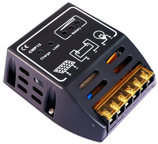

Boas ppl abri esse topico porque surgiu algumas duvidas e estou preocupado, tenho o controlador CMP12 o da imagem abaixo, hoje reparei que a voltagem que vai para a bateria é a mesma que recebe dos paines supostamente ele devia receber 18v e enviar a volta de 14v para as baterias, nao ? ou será que apenas os controladores mppt fazem a reduçao da voltagem ?
tenho painel 50w mono voltagem maxima 18v 2.78A
agradeço a quem me puder responder, obrigado
- 29829_CMP12-312642769874b5b55fbd03cc.jpg (89.31 KiB) Visto 7517 vezes

Eu tenho um igual a esse,foi o primeiro que comprei e funciona muito bem.
Vamos ver se eu consigo explicar lol
No meu sistema tenho observado que quando o controlador solar de carga esta ligado e a carregar as baterias a diferença de voltagem entre o que entra e o que sai e de mais ou menos 0,5 v ou seja num dia bom de sol pode estar nos paineis 13,50v e a sair do controlador sai 13v mas isso depende da carga das baterias . E quando chega aos 14v e pouco corta .
No teu caso como esta a fazer ? Tens tudo bem ligado e com fios adequados?
Nos painéis tens 18v e na saída do controlador também tens 18v ? Ja testaste o multímetro a ver se esta a medir bem?
As vezes uma pilha fraca no multímetro faz mal as medições.

Boa noite e obrigado pela resposta
eu dei pela voltagem atraves de um voltimetro de led... e vi que algo nao estava a bater certo.. desliguei tudo do controlador e voltei a ligar e igual, o que ele recebe do painel é o mesmo que envia para as baterias... e já deve estar a trabalhar assim a alguns meses..... amanha se tiver bom dia tenta ver as voltagens que recebe e que envia a fim de tentar chegar a algum conclusao...

hum investiga isso bem
eu tenho uns voltimetros iguais a esse que vi no teu projecto , mas tive que os calibrar com o meu multimetro

esqueci de dizer que testei depois com outro voltimetro e tava na mesma :/ entao o teu so debita do painel 13W ? o meu normalmente estao spr na casa dos 19 a 20v, qual é o teu painel ?
- Mensagens: 4093
Re: Ajuda Controlador Solar CMP12
Boas eu tenho vários painéis .
Neste caso com este controlador tenho 2 de 55w. por causa dos 10A que é a capacidade dele.
A voltagem que estou a falar e em carga e não em aberto. Em aberto da os tais 19 e tal quase 20v ,antes do controlador, pois mal ligas as baterias baixa logo praticamente para a voltagem que esta nas baterias com a tal diferença de 0,5v e depois vai subindo ate aos 14 e pouco volts que é quando corta . Quando o controlador esta a cortar, nas baterias esta 14 poucos volts e nos painéis esta 19 e tal 20 volts.

ja exprimentas te medir a saida sem estar ligado as baterias ? se tiver ligado as baterias ele fica consoante a carga da bateria 12a13v, mas supostamente ao medir sem estar ligado as baterias nao devia estar com a mesma voltagem que o painel envia, julgo eu !?

Só os MPPT é que convertem. Nesses normais a voltagem do painel é só ligeiramente superior à da bateria, para a carregar.

acerca do controlador fiz a pergunta ao site curto-circuito e a resposta deles foi
"Boa Noite,
O controlador baseia o seu funcionamento na caraga das baterias, se tem o circuito em aberto não tem o que controlar.
Obrigado"
"Boa Noite,
Obrigado"

Boas ppl estou com uma duvida em relaçao a esse controlador.
O controlador tem protecção contra baixa tensão que se desliga quando bateria atinge 10v80 será que é possivel aumentar a tensao para 12v ?
a meio da placa tem um componente Azul onde tem um parafuso que se pode regular alguem me sabe dizer se aquilo regula a protecção de baixa tensao ?

pois não sei se calhar até é ,mas será que também mexe na voltagem máxima da bateria?
Tenho um igualzinho a esse, se desse para regular a voltagem baixa, era de valor
