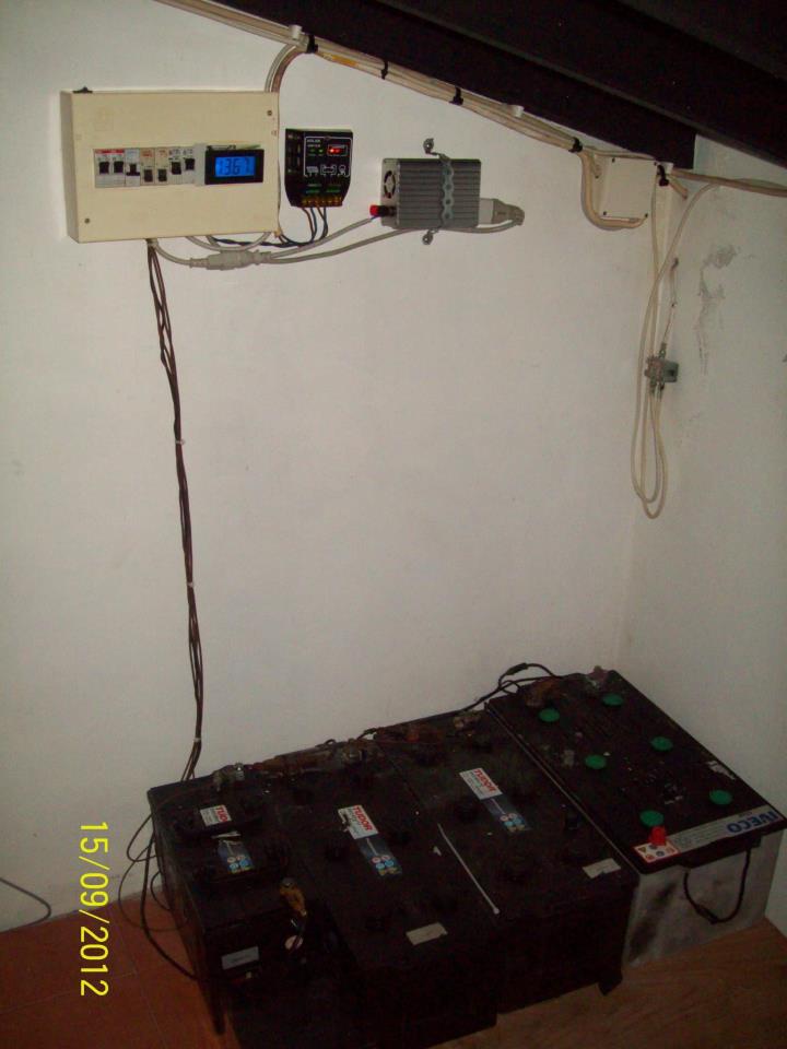

Boa tarde, vou deixar o meu projecto pequeno mas auto suficiente numa casa de Veraneio no qual passo no maximo 3 noites, por semana (de sexta a Domingo)
Painel Mono 50W
Conversor 500W onda modificada
4 Baterias Usadas
1x220A
2x180A
1x110A
Normalmente o sistema tem um consumo no médio de 120W/h podendo chegar ate 160W onde inclui uma TV e iluminaçao da casa.
Apresento meu projecto a fim de o melhorar e discutir algumas ideias.
No quadro electrico decidi ligar (disjuntores sao de 220v, melhor opçao de baixo custo que encontrei)
1 disjuntor a cada bateria(4 no total)
1 disjuntor que vem do controlador de carga
1 Disjuntor a funcionar a 220v para proteger o conversor

tens de dar silicio nisso, pois quando as baterias descarregarem mais, tipo dias nublados, inverno ... esses 50W não dão nem para começar ;)

Patalhetas ja tenho esse projecto desse janeiro e nunca fiquei as escuras, só que antes nao tinha nada direitinho era so fios... agora está mais bem organizado lool, é muito raro ter baterias abaixo dos 12v

Muito bem já tens umas coisinhas . Se tens pouco consumo, durante a semana vai carregando.
Mas realmente mais uns 2 paineis de 50w já ficava melhor o carregamento. Depois vais querer um pequeno frigorifico e tal 8-)
Quando fizeres um upgrade de inversor compra um de onda pura são mais caros mas podes ligar tudo ao inversor com segurança.
Não se pode ligar todas as coisas a inversores de onda modificada sob o risco de as danificar ou não funcionar bem.

Obrigado :) eu tenho frigorifico a gas, gasta normalmente 1 garrafa por mes, mas normalmente so ligo quando vou para a casa. Até agora o unico senao do conversor com onda modificada sao algumas "linhas" horizontais na TV. Por acaso gostava de ligar o frigorífico ao meu sistema mas ele consome 300W, se ainda as baterias fossem novas nao hesitava e comprava um aerogerador, no ebay arranja se por 300 euros de 400W.

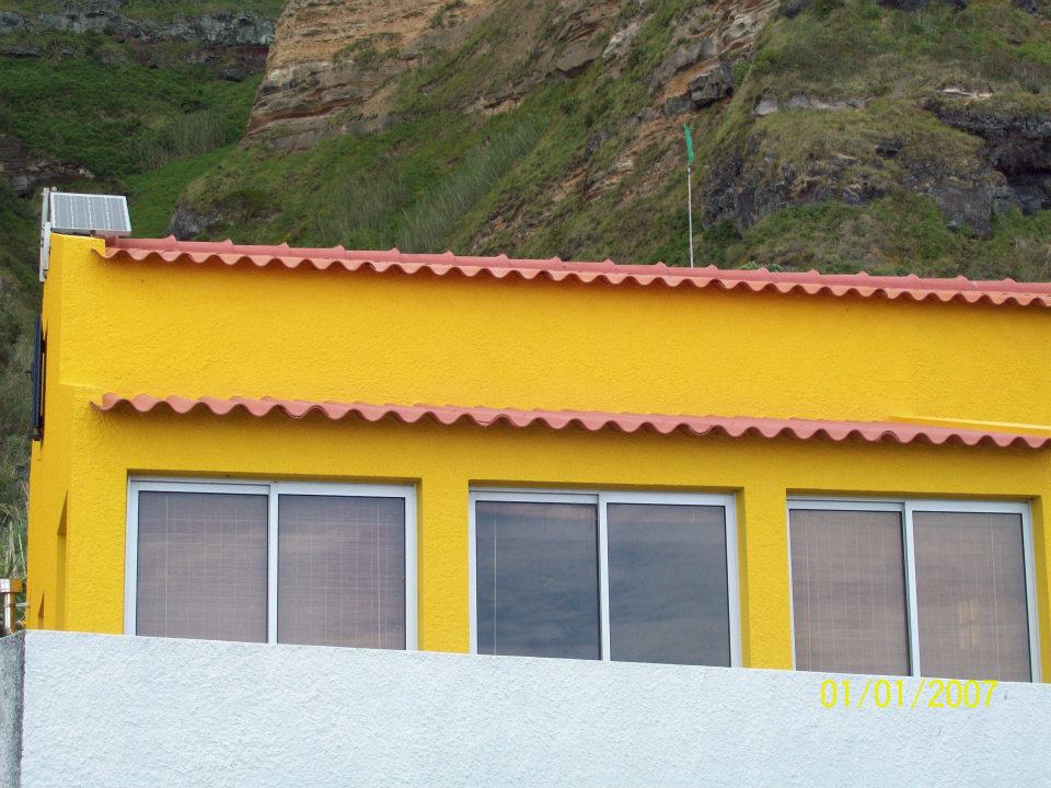

Adicionei mais um painel de 50w ficando com um total de 100w a 12v

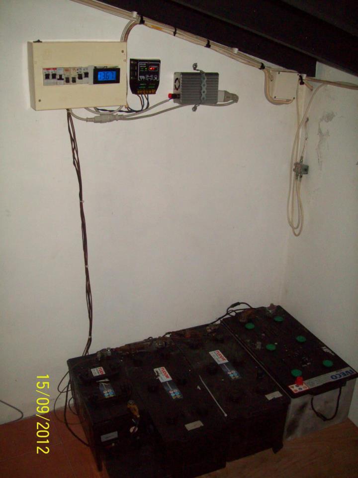

Boas ppl,
após muito tempo ausente, estou de volta :) .
8 anos depois sistema ainda está a bombar, sistema ainda conta com 2x50w . já adquiri conversor de onda pura 300w e ao longo destes anos já tive que ir actualizando as baterias.
Neste momento tenho 1 de 250amp e outra de 180amp.... arranjei agora uma de 70/80amp mas acho que nao vou instalar no sistema pois a diferença para as outras é grande .
visto que tenho baterias de amperagem diferentes qual melhor método para ligar controlador e conversor ??
atualmente tenho tanto o conversor e controlador ligado a bateria de 180amp . isto porque a medida que a consumo bateria vai roubando carga a de 250amp .
no controlador é que nao a milagre ligo no de 180amp mas a de 250amp nunca deve ficar totalmente carregada, mas se ligasse ao inverso corria o risco de dar cabo da de 180amp
