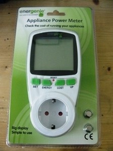

Acabei por montar 8 painéis de 80Wh (18v) em série (144v) e um inversor StecaGrid 500.
No entanto deparei-me com um facto estranho.
O inversor funciona sem problemas (até já vi o contador da EDP a andar para trás) e não faz barulho nenhum, mas o medidor de consumo eléctrico SilverCrest que comprei no LIDL há uns 3/4 anos não mostra o que ele produz apesar de estar a funcionar.
Pensei que todos os medidores de consumo não distinguiam a direcção da electricidade, no caso do SilverCrest ele funciona quando é para medir o gasto de um electrodoméstico, mas não quando é para medir o que o inversor está a produzir
Será que me está a passar alguma coisa ao lado?

Talvez esse medidor só mede num sentido.
Tenta fazer uma ligação como fosse um aparelho a consumir

Sim, também tive esse problema com o medidor do lidl. Como disse o visitante2, é só ligar ao contrário.

Deixo aqui duas imagens do medidor de consumo para quem quiser evitá-lo:

Já tive uma cena dessas, acho que ainda o tenho algures, se alguem o quiser posso oferecer.
Agora só utilizo medidores fiaveis e que seja possivel parar a contagem assim que os inversores façam bypass, continuando a energia a passar por lá claro!

Agora estou a usar um medidor igual ao desta imagem:
Custou 15€ no ebay inglês.
Abraço.
