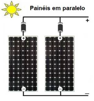

Nos sistemas fotovoltaicos pode-se ligar os painéis em serie ou em paralelo.
Uma duvida que me assiste na ligação dos painéis em paralelo é se há necessidade de colocar em serie com o painel um díodo de bloqueio.
- ligação em paralelo

Re: Como Funciona um Sistema Fotovoltaico.
A esmagadora maioria dos paineis comercializados já tem essa proteção pelo que não é necessária essa preocupação.
nunopaulo1975
- Mensagens: 177
- Registado: domingo dez 05, 2010 8:23 pm
- Localização: Castelo Branco
Lamento mas é exactamente o contrario, quase nenhum painel trás díodos de bloqueio, trazem díodos de bypass.
Como os painéis fotovoltaicos normalmente são ligados em serie, os fabricantes não colocam díodos de bloqueio, porque não são necessários.
Os díodos de bypass são necessários por causa das sombras que possam incidir sobre parte do painel.
Quando parte do painel fica "tapado" a corrente gerada pelas células "ao sol" passa pelo díodo de bypass das células "tapadas", permitindo assim que o painel continue a gerar potencia, embora menos.
Por exemplo, os meus painéis são de 60 células, tem um díodo em paralelo com uma serie de 20, depois mais outro nas outras 20 células e mais outro nas ultimas 20 células.
Junto um esquema e uma foto da caixa de ligações de um painel
Neste esquema vemos :
1) Dois painéis ligados em paralelo
2) Dois díodos de bypass ligados em paralelo com os painéis, normalmente estes díodos já existem no interior das caixas de ligações dos próprios painéis, em alguns painéis até são vários díodos (nos meus painéis são 3).
3) Dois díodos de bloqueio ligados em serie com cada painel.
Espero ter ajudado.
Espero ter ajudado.
