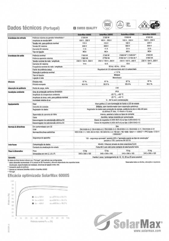

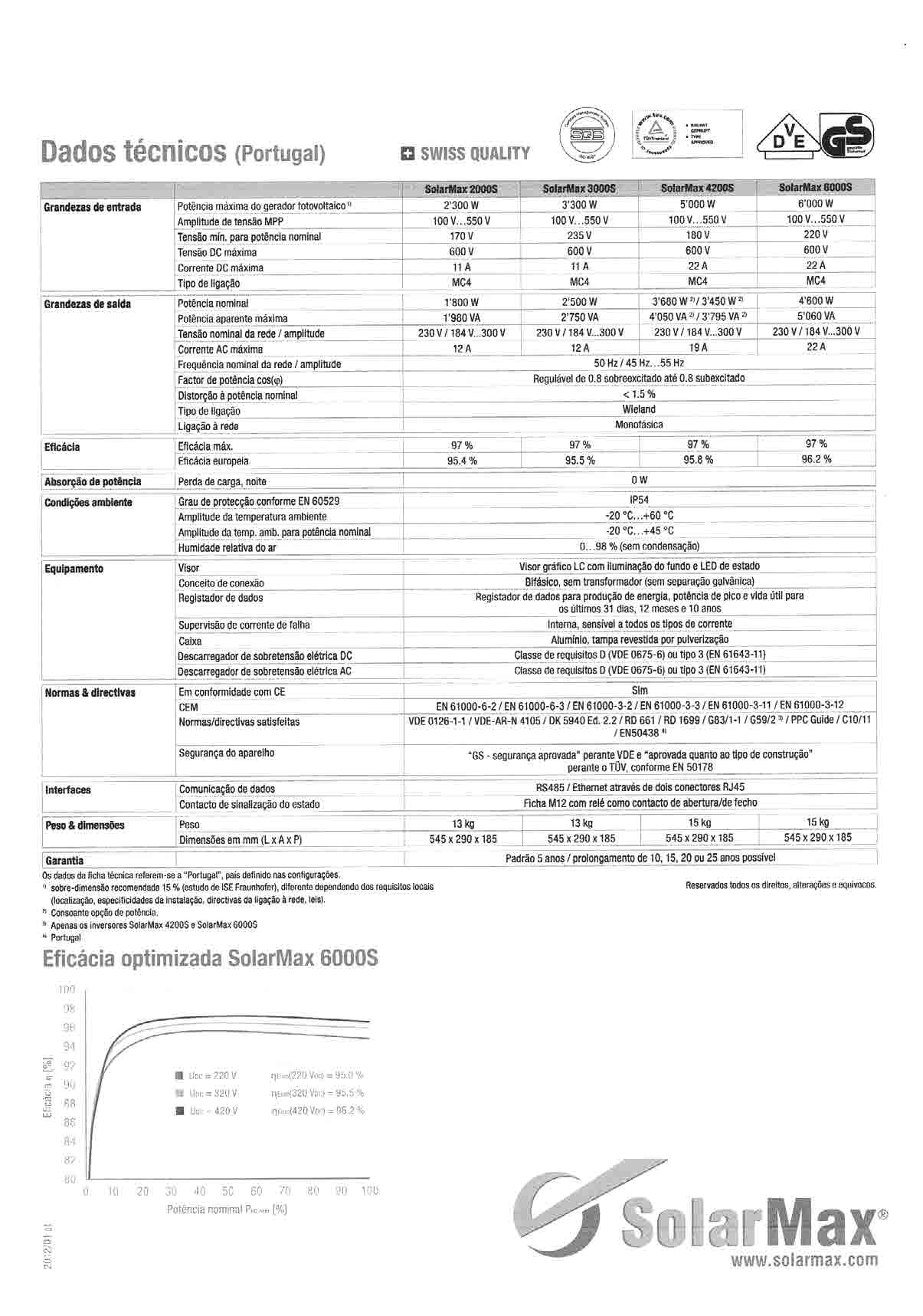

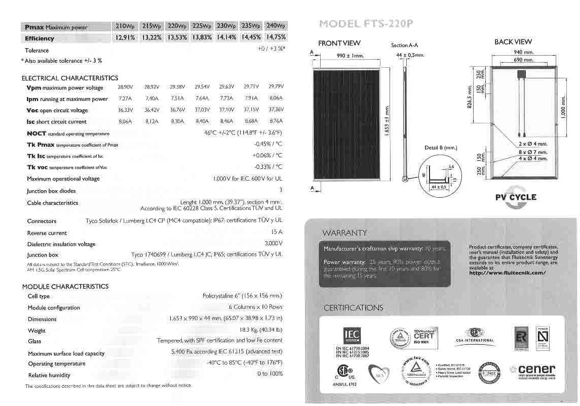

Aqui ficam as especificações dos paineis e do inversor:

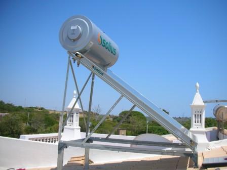

Oficialmente , começaram as Hostilidades
, Acho que ganhei uma torre
,será de piza?
De qualquer maneira nao havia alternativa , o solar termico tinha que sair do telhado sul..., e também aproveitei para trocar por um novo, o velhote´já ia a caminho dos 17 anos!
- Nesta posição é que é pior
- Solar_ter_lat.jpg (26.96 KiB) Visto 36654 vezes
- Solar_ter_frt.jpg (29.72 KiB) Visto 36654 vezes

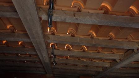

Aqui ficam as primeiras fotos do telhado , as fixações vistas do exterior e do interior
- Fix_tel_ext.jpg (27.91 KiB) Visto 36236 vezes
- Fix_tel_int.jpg (30.18 KiB) Visto 36236 vezes

Apenas uma pequena observação, por + - 10cm ao lado as fixações não davam melhores garantias de solidez (segurança) se estivessem na viga na vez da ripa?
Não deve vir nenhum temporal que arranque isso, mas.... o seguro morreu de velho!!!

Boas,PaulOL Escreveu:Boas,
Não deve vir nenhum temporal que arranque isso, mas.... o seguro morreu de velho!!!![]()
Cmpts,
Eles estão a por fixações de metro em metro ,deve chegar, se fosse nas vigas em vez das vigotas , o espaçamento nao dava certo , de qualquer maneira aquilo e forte , nem nunca tinha visto fixar isto assim em telhado de vigas , eles nao usam os acessorios para passar por baixo das telhas , furam as telhas e usam varões com quase 10mm de diametro, aquilo dá uma trabalheira , mas eles dizem que os acessorios para passar debaixo das telhas são fracos , e não foram feitos para a nossa telha lusa, a telha com o acessorio fica um bocado levantada , e durante um temporal começa a entrar agua.
Sei que tiverm todo o dia em cima do telhado , e ainda só está meio feito, as brocas até deitavam fumo ! , como não estou a pagar à hora , não estou preocupado
Até agora, estão a cumprir , está impecavel.

PaulOL
- Mensagens: 1157
Re: Microprodução - Lagos
Se: “Até agora, estão a cumprir , está impecável.” Isso é OPTIMO!...
cliente satisfeito, mas…
A espessura do varão é importante, mas a base e o método de fixação ainda mais!!!
Mas se o espaçamento não bate certo, não é por culpa do trolha que fez o telhado, as vigas devem estar todas distanciadas por igual (logo o espaçamento batia certo), era só ajustar a fixação a essa cota!... e viga tem uma resistência e a vigota tem outra!… e por mais fixações que ponha nada se compara com a fixação à viga!...
...por vezes são os pequenos pormenores que diferenciam um bom (artista) profissional!.. é claro que eles sabem bem a cantiga de como dizer que o produto e o serviço deles é o melhor!!
Boa Sorte!
Boa Sorte!

Eu não expiquei bem, , quando fizeram o telhado , preencheram o espaço entre a viga e o telhado com massa até à altura da vigota, e a parte da telha que esta a calhar imediatamente por cima das vigas , é a parte plana , por isso não da para passar as barras de fixação por lá, não há espaço ente telha e a viga, tinha que ficar levantada, porque a placa de fiação mais as porcas precisam de quase 4 cm de altura.
Porque eu comigo não fica mal feito o que pode ficar bem feito, no solar termo tiveram que refazer as ligações , porue eu não gostei do que estava feito, eles não ficam satisfeitos mas é a vida...

Caro vizinho Mario, eu tenho o mesmo sistema montado por mim.
Coloquei varão roscado de inox com 12mm e umas barras galvanizadas a segurar nas ripas.
Se tudo isso for bem feito como parece, no final com a colocação dos paineis fica uma estrutura unica.
Entre esse sistema e furar as vigas principais e colocar bucha quimica considero o seu melhor.
Por experiencia propria neste e noutro tipo de fixação de estruturas com este sistema o varão sai sempre na parte mais alta da telha e sendo isolado com um silicone proprio para telha numca terá humidade a passar para o sotão.

Convém esclarecer que ninguém falou em "furar as vigas principais e colocar bucha química" porque isso era uma asneira maior ao fazer na viga que está na foto!
Agora entendo a opção do Mário, tratasse de uma questão que também é importante que é a estanquidade das telhas onde é feito o furo, pois pelos vistos não foi possivel conciliar as duas situações em que ficava a ganhar a maior resistência estrutural, hás vezes acontece isto...está compreendida a opção!

Pelo que eles me disseram , usam sempre este sistema em telhado de vigas , no meu só usaram bucha quimica , na primeira regua , porque as duas primeiras filas de telhas estão coladas com massa, o resto está tudo com varao roscado e as reguas galvanizadas a prender nas vigotas, amanha talvez ponha mais umas fotos, nao tenho tido tempo!
Mario

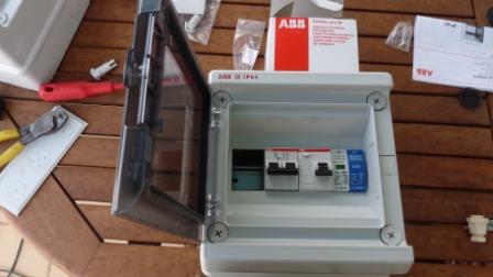

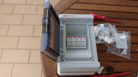

Aqui Ficam mais duas fotos, o quadro AC ABB IP65 de 8 modulos com barramento de terra e neuto, com dijuntor ABB 25A , diferencial ABB 25A 300mA, Descaregador OBO, e Quadro DC ABB IP65 4 modulos com seccionadores Fusiveis ABB.
- Quadro AC
- Quadro_AC.jpg (34.37 KiB) Visto 35771 vezes
- Quadro DC
- Quadro_dc.jpg (31.2 KiB) Visto 35771 vezes
