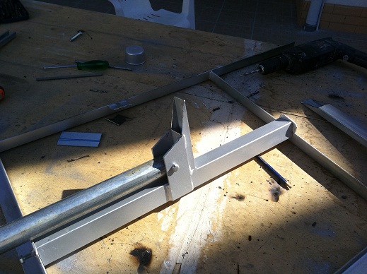

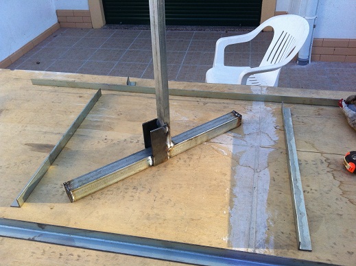

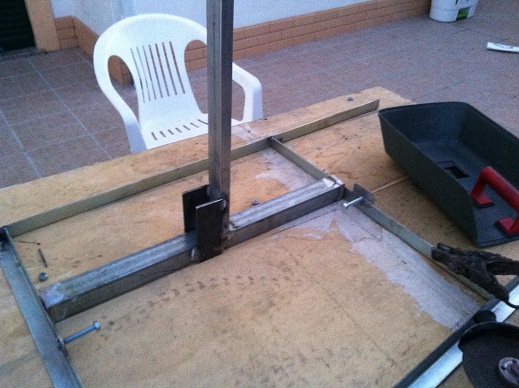

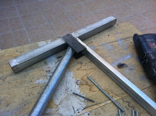

Bom meus amigos e a carolice continua :D desta vez vou "estou" a construir um seguidor caseiro para 2 paineis de 100W que vão gerar cerca de 11A a 12v .
para já vou deixar umas fotos da "ferralha" que irei actualizando conforme for chegando o material e o avanço do projeto.
Todas as ideias são bem vindas, para já conto com a ajuda do amigo @Esteves para me tirar umas duvidas com a construção do seguidor... baterias e afins !!

Ui.... parece que temos artista, só ainda não entendi muito bem por onde estás a começar, julgo que estás a começar pelo apoio dos painéis.
Bem não sei se vai por 1 ou 2 eixos, mas para 2 painéis dá para por 2 na boa, para não ficar muito dispendioso metes 1 eixo manual e outro a motor, o que vai acompanhar o sol desde que nasce até se por esse fica como motor, o eixo que faz a inclinação podes fazer de 2 maneiras, por furação de X em X graus, ou então com o varão roscado +/- de 20 mm, e consoante o sol vai mudando ao longo do ano vais ajustando, ou então como ai no Sul o sol é bom deixa sempre nos trinta e poucos graus.
Bem como já se vem vindo a reparar eu para desenho não tenho qual quer jeito mas pelo menus vou ver se dou a ideia.
No desenho quero eu explicar que como dá entender que estas a fazer a base para os painéis, e julgo que estás a fazer +/- como está no desenho, e dá maneira que estás a fazer julgo que a melhor solução é aplicar o motor como mostra no desenho no topo de um dos lados, onde estão os quadrados vermelhos é onde possivelmente possas por o tal jogo manual para a inclinação do painel.
Quanto a baterias, quanto mais potentes melhor, e convém serem iguais pelos menus nos amperes, e de descarga lenta.
Fica a imagem ((( mas não faças pouco do eu :-) )))

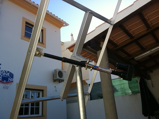

Fase 1 terminada, agora aguarda-se a eletronica e conecções. Assim que ouver avanços ... logo chegam as fotos :mrgreen:
iPhone 001_2.jpg (112.9 KiB) Visto 8812 vezes
iPhone 006_2.jpg (95.34 KiB) Visto 8812 vezes

Estou a ver que estás um serralheiro feito.
Dá me a entender que conforme está nem metade do dia ele vai seguir o sol....
Como eu tinha dito, seria o melhor sistema e já rodava na totalidade.
Algo assim.
Patalhetas
Mensagens: 553
Localização: Albufeira
Re: Produção caseira c/ seguidor
Mensagem por Patalhetas »
Não não amigo, roda desde no nascente ao poente !! deixa lá chegar a eletronica e vais ver ;)
Até que o motor montado como dizes, acho que iria provocar um excesso de força no avanço, ou seja o motor iria fazer muito mais força para fazer deslocar os paineis, aumentado o consumo e diminuindo a vida util do mesmo.

Patalhetas Escreveu:Não não amigo, roda desde no nascente ao poente !! deixa lá chegar a eletronica e vais ver ;)
É assim pela imagem dá a sensação que não dá, é assim se o tubo que fixa a parte de baixo do motor tiver algum comprimento dá, mas lá está a na imagem da-me ideia que está curto.
Já agora qual a mediadas do caixilho e o comprimento do tubo que suporta o motor?
Julgo que me falas-te que o motor é de 12" é isso?

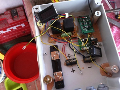

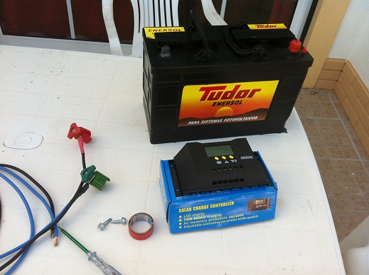

A bateria inicial e o controlador de 30A
iPhone 001_1.jpg (84.13 KiB) Visto 8286 vezes

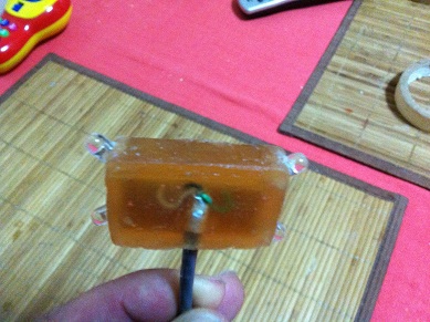

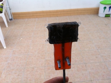

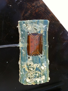

Os fotoleds na barra de sabão já com o epoxy.
iPhone 005_1.jpg (65.78 KiB) Visto 8286 vezes
Aqui já com o suporte.
iPhone 013_1.jpg (44.9 KiB) Visto 8286 vezes

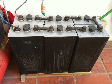

As baterias finais, baterias de tração de 480A
O silicio já ao sol.
O coração da maquina heheeh
iPhone 017_1.jpg (70.45 KiB) Visto 8283 vezes

Mas já agora explica lá essa dos fotoleds na "barra de sabão"??!?! :lol:

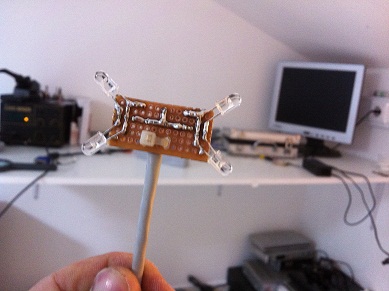

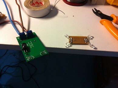

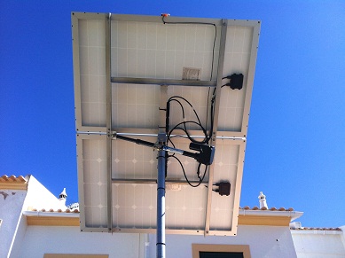

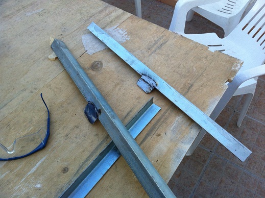

Ora como uma imagem vale mais que mil palavras ... aqui ficam mais umas imagens ...
este seguidor já é o upgrade do meu...daí o conetor para ligar o cabo com os fotos remotos.
o tracker no formato original.  acabadinho de chegar !!
Aqui já sem os fotoleds (fotodiodos)
iPhone 002_000F.jpg (55.14 KiB) Visto 8056 vezes
Aqui já no cabo que vai ligar os dois pontos !!
iPhone 003_000F.jpg (60.09 KiB) Visto 8045 vezes

O molde feito em "sabão" com a placa e o epoxy
iPhone 005F.jpg (65.78 KiB) Visto 7981 vezes
Os fotoleds depois de sairem do "sabão"
iPhone 007F.jpg (76.19 KiB) Visto 7981 vezes
O final já conhecem ... :)

o motor é de 12 polegadas !!! mas entretanto vou fazer uma alteração no "rabo" de forma a criar um afastamento maior do eixo de forma a reduzir o esforço do motor e assim aumentar a durabilidade do mesmo.
