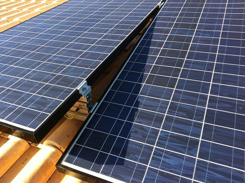

Fui apanhado pela surpresa .... tenho uma sombra no canto do painel, tenho uma sombra no canto do painel, heheheh parece a musica do bonga :lol:

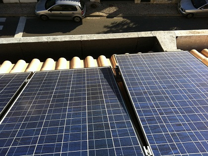

pois é, hoje quando fui lavar os paineis as 3h da tarde dou com este "espetaculo" :
iPhone 065_2.jpg (92.6 KiB) Visto 3713 vezes
passado uma hora mais ou menos já ia em quase uma celuda tapada !!
iPhone 069_2.jpg (116.8 KiB) Visto 3713 vezes
acho que vou por paineis na casa do vizinho :mrgreen:

Porque não nivela os paineis todos iguais.

Pois é... a parede que separa as vivendas está a fazer estragos... como o afstoni diz se os paineis ficassem todos à mesma altura... mas isso agora obriga a trabalho árduo... levantar tudo está fora de questão... tirar uns centímetros à parede que separa as vivendas irá enfurecer o vizinho?
Se ele não se importar... tira o painel, corta a parede com uma rebarbadora, aplica tela de xisto e volta a colocar o painel!

Boas Duarte, pois o caso é que esse painel já está em "cima" da casa do vizinho :mrgreen:
como ando a construir uma minigeração caseira, vou em breve ao telhado e aí, vou ver se consigo rodar 2 paineis de forma a optimizar o espaço .... pois uma coisa é certa, se não existe espaço.... não se consegue fazer milagres !!!

Essa sombra é suficiente para te estragar alguma produção!
Maldita sombra :evil:

cupMH Escreveu:Essa sombra é suficiente para te estragar alguma produção!
exacto, e ainda por cima, começa logo apartir das 3h da tarde.... ainda são umas horitas a "sombra".
tenho de egendrar um plano para acabar com essa fulana eheheeh

Essa sombra, dependendo da tensão do painel, e da sua construção, poderá afetar apenas metade da potência do painel, portanto, não me parece preocupante.

por que não um espelho a base do painel que recebe a sombra, em angulo para refletir o sol para a parte do painel sombreado... caso eu nao tenha sido claro e so falar que posso fazer um desenho....

Porque não colocar o módulo na horizontal entre o fim das fileiras verticais e o murete da casa, nem que saia um pouco fora da casa.
